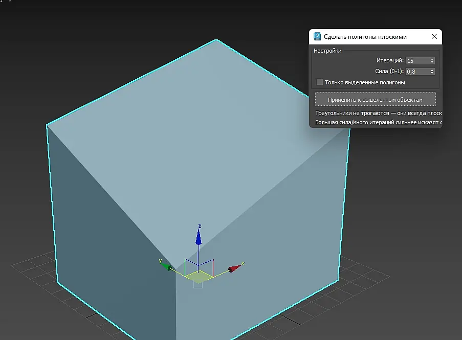

CubicalVis, ИИшница сделала. На кубике работает.
https://dropmefiles.com/GeeTt
