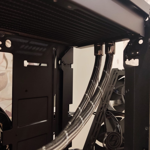

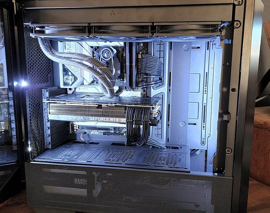

С удивлением обнаружил, что я не самый ловкий и умелый.

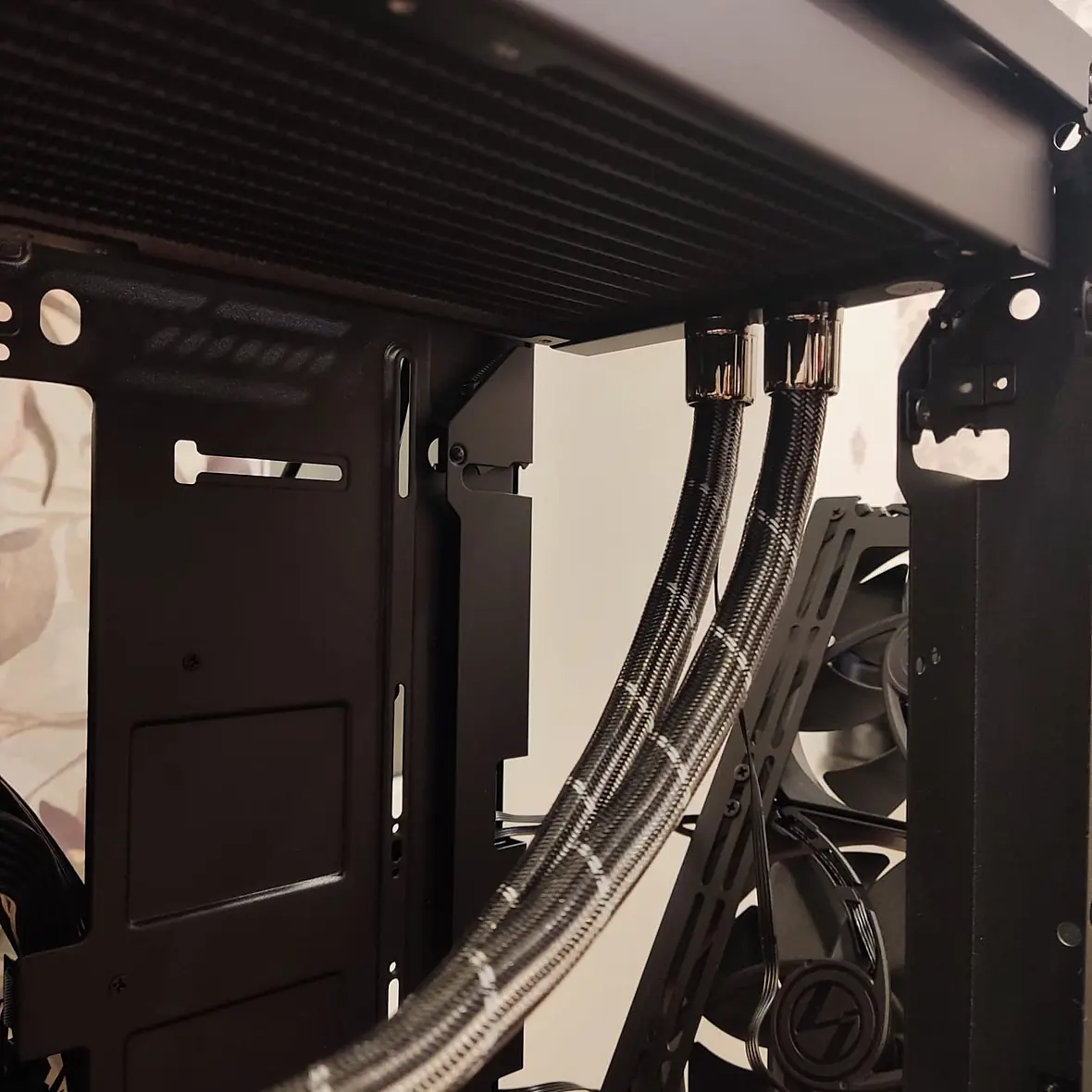

Вроде заявляется что 420 монтируется в верхнюю часть.
Сняв все вертушки, радиатор я прикрутил к верхней части.
Но при этом пришлось открывать фронтальную откидную часть со штатными вертушками для монтажа.
И теперь после монтажа она тупо не закрывается, утыкаясь в металлическую часть  шлангов. Не хватает около 3-4мм
На ютуб нашёл ролик, у чела вроде всё встаёт именно это и именно туда.
ЧЯНТД, ума не приложу..
Вроде не один десяток системников за свою жизнь собрал, в т.ч. с СЖО. А тут встрял.

Нашел такое видео на просторах ютуба...и в целом., таки да, можно там впихнуть невпихуемое и поставить кулер наверх, но передняя панель с вентиляторами не будет до конца закрываться и придется задний вентилятор 140мм поменять на 120мм,и сместить его вниз, за счет чего можно там максимально к задней стенке будет сдвинуть 420 огромный радиатор. То есть надо снять переднюю панель, верхнюю, снять задний вентилятор и монтировать кулер аккуратно наверх,  там придется подгонять все, долго и муторно, желательно в 4 руки,чтоб кто-то помогал еще))
И да, в итоге передняя панель с вентиляторами тупо не вставляется до конца.

Я честно гря прям даже расстроился, когда оказалось, что в казалось бы необъятного размера корпус Lancool III не влезает эта водянка. И там реально не хватает буквально несколько мм, чтоб передняя панель нормально вставала в свои пазы, панель упирается в торчащие из радиатора трубки..
Можно конечно радиатор трубками развернуть назад, но тогда там никак не влезает задний вентилятор на выдув..

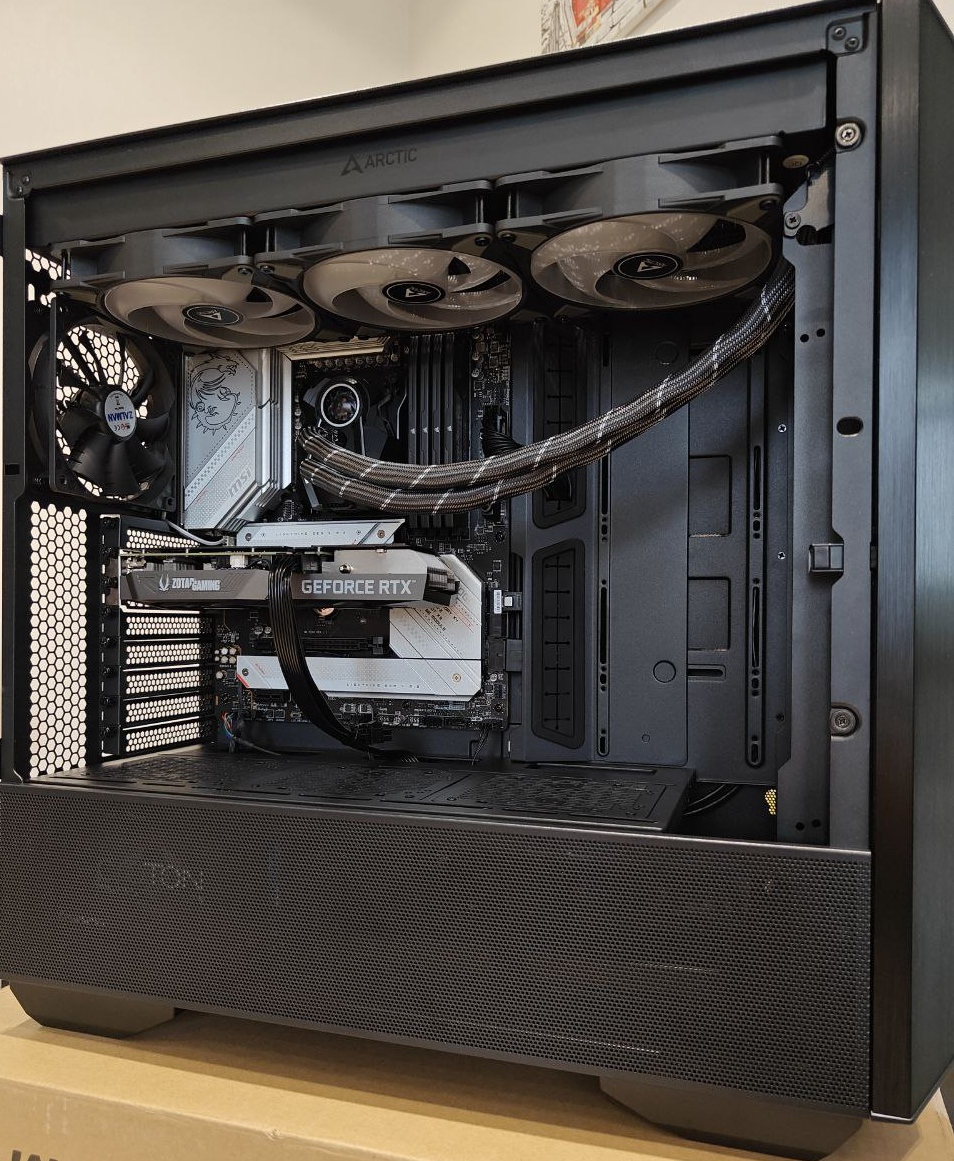

Благодаря ему я таки вставил эту водянку туда

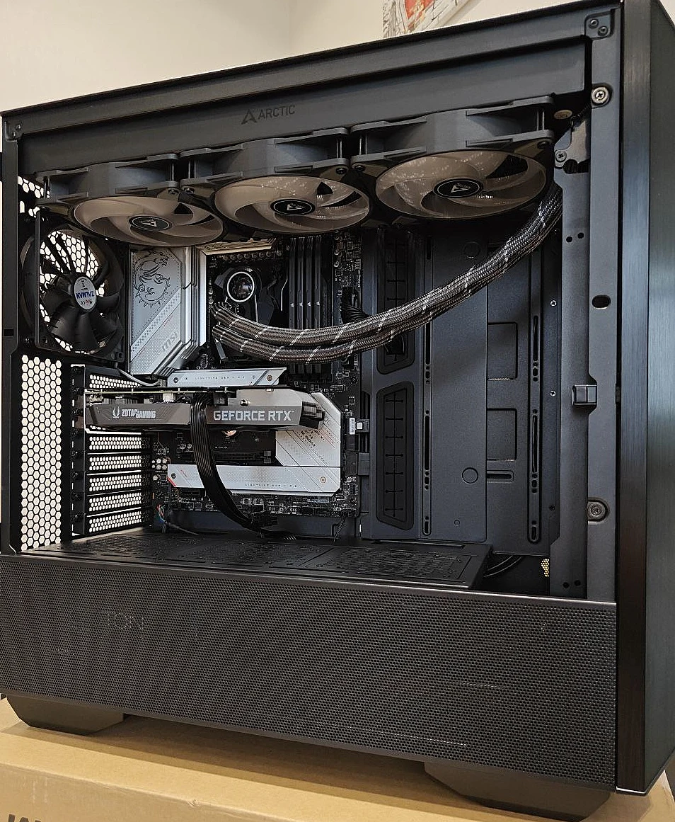

Суть - сначала вытащить торцевую панель с вентиляторами, снять все вентиляторы, панель вставить обратно, предварительно развернув на 180 градусов вдоль вертикальной оси, после чего водянка встаёт при заведомо закрытой панели без вентиляторов на ней. Но не встаёт верхний вентилятор на вдув. По мне так это не критично, если на салазках штуки 3-4 винта не торчат 24/7. При этом и задний вентилятор тоже вполне себе стоит впритирку у вентилятору на радиаторе СЖО.
Завтра закончу, отчитаюсь.
Сообщений: 7125
На сайте c 12.10.2019
Сообщений: 253

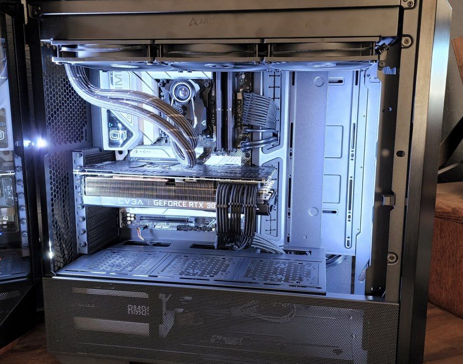

Отчитываюсь по сборке. Всё встало, всё крутится.
Из ключевого:
1. Снимается задний кулер
2. Снимается конструкция из 3х фронтальных кулеров, переворачивается. Кулеры два нижних снимаются, ставятся с внутренней стороны, верхний ставится с передней стороны. Если у вас они светятся - будет малость диссонанс, но все 3 на одну сторону у меня не встали. Верхний не встаёт изнутри из-за СЖО, нижние снаружи не дают закрыться крышке.
3. Ставится оперативка (если высокий радиатор), чтобы достать ОЗУ возможно придётся откручивать средний вентилятор с радиатора.
4. Ставится собранный радиатор водянки, трубки как надо, уходят в сторону торца системника
5. Ставится - втискивается кулер на выдув.
В остальном вроде без серьёзных приключений.
Если вдруг зачем-то разобрали корпус целиком, не забудьте поставить задвижку с резинками (через которую тянешь шлейф) внутри корпуса до установки материнки.

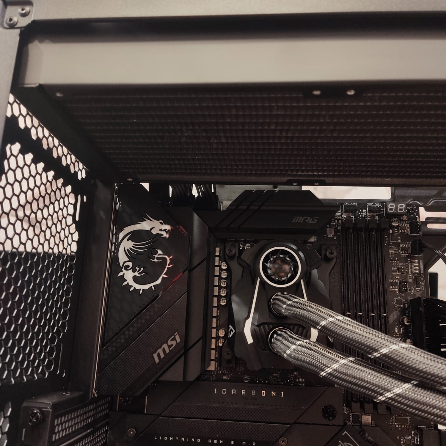

На сайте c 19.04.2019
Сообщений: 777
а я не смог воткнуть акртик 420 . оперативка высота 56 мм .  примерно 5мм мешают

Сообщений: 7125
Все прекрасно входит.
все собралось нормально, ничего не нужно сверлить или клеить.
можно трубками назад , можно трубками вперед.
ключевой момент , как выше писали, это снять переднюю панель вентиляторов, перевернуть ее на 180с, перевесить !!все!! 3 вентилятора . это всё.
всё влазит, всё закрывается

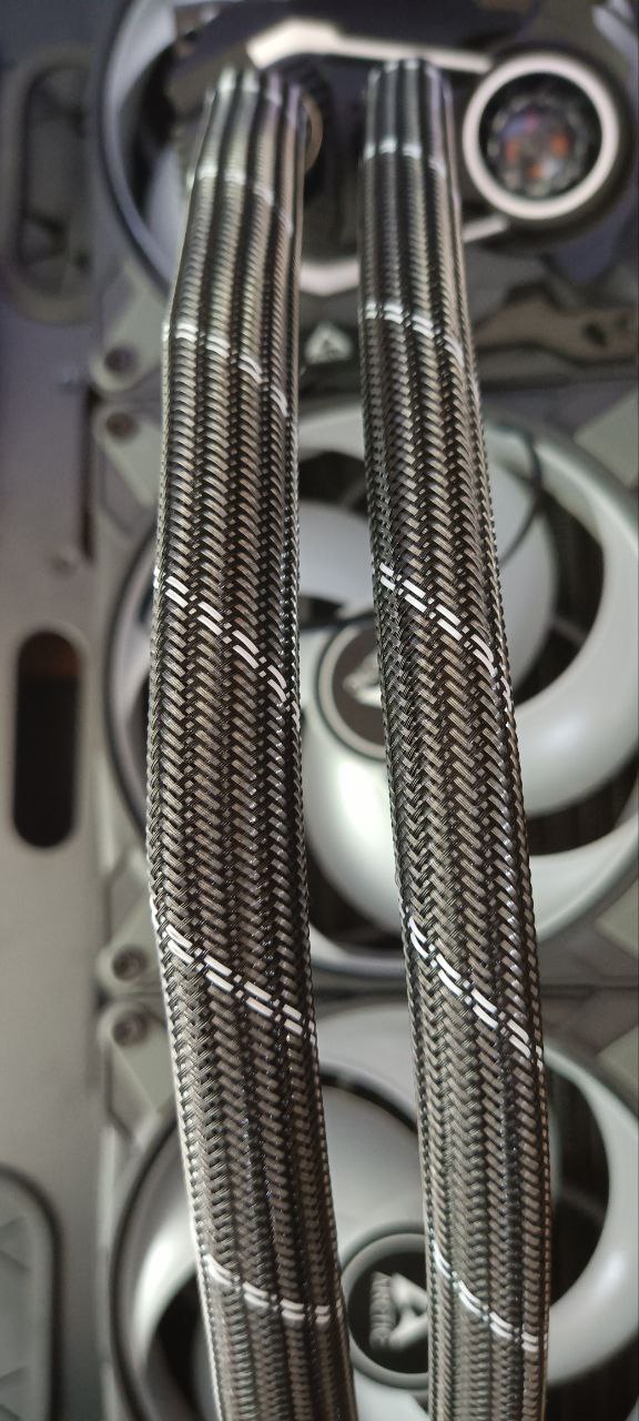

На сайте c 10.11.2016
первый раз использую такое охлаждение, подскажите шланг с шишками это норма или брак ? вот на картинках на видео смотрю они тоже какие мятые.
Сообщений: 7125
multiweb
это нормально, там провода проходят
Цитата sten:
multiweb
спасибо, прям полегчало ))))

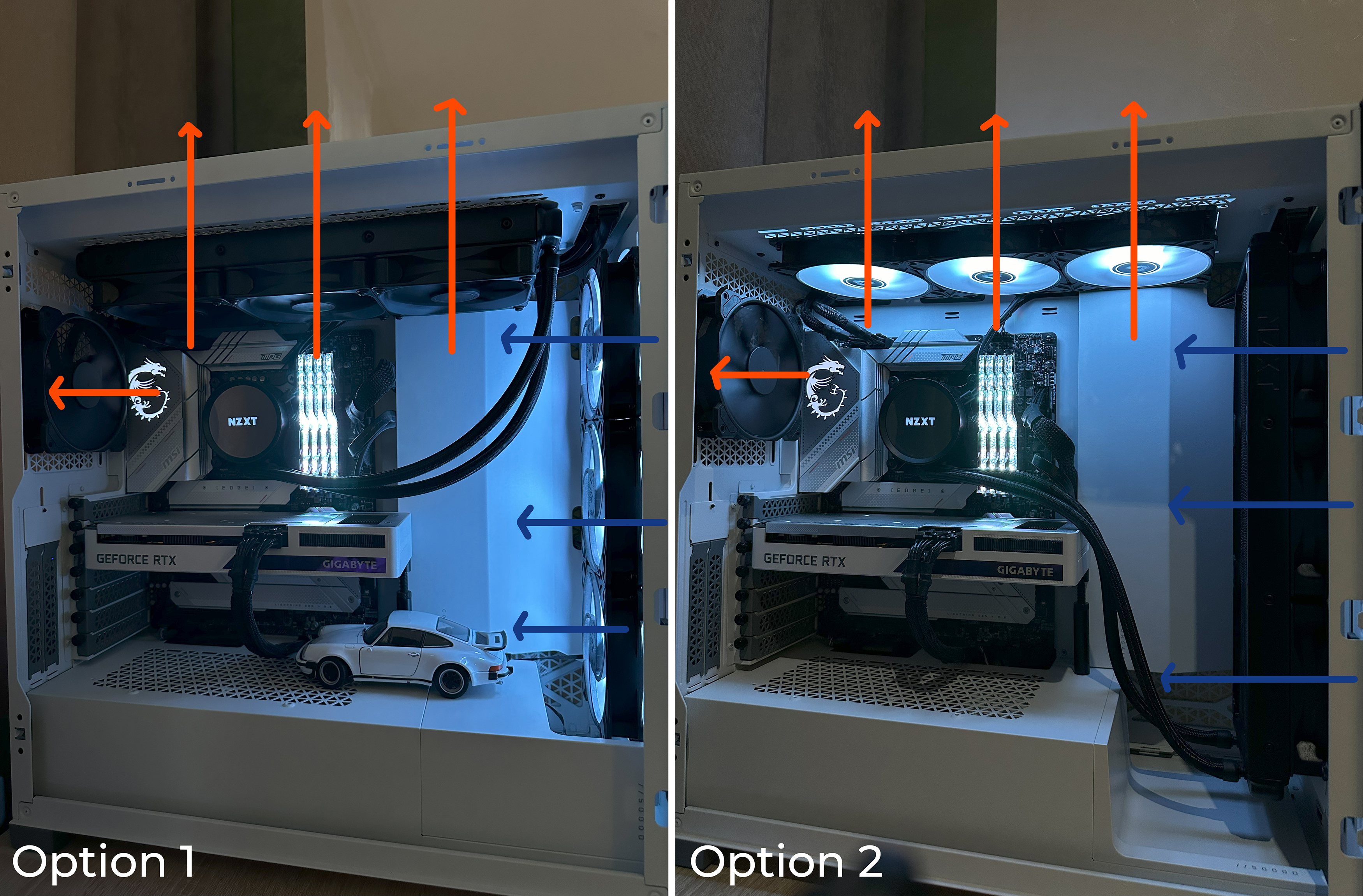

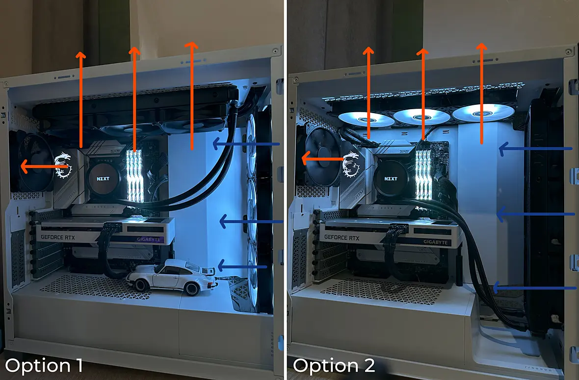

А какое будет верное решение установки СЖО для использования системы именно для Рендеринга в Corona. C учетом того, что нужно держать процессор как можно холоднее. Видеокарта 3060Ti всегда 47 градусов, всегда выключенные вентиляторы. Использование Системы в домашних условиях в летний и зимний период. Какой вариант эффективнее? Проц 13900К
Сообщений: 10882
shevchenkon135, опшин 2 плохо. Трубки соединяться с радиатором должны выше уровня водоблока (сейчас не найду, но на ютубе было видео с тестами куда ставить радиатор, лучше всего наверх либо с выдувом в бок, когда радиатор параллельно материнской плате ставится. Например в корпусе Lian Li O1D) на процессоре. Т.е. лучше перевернуть. А вообще опшин 1 отличный вариант, потому что холодный воздух обдувает видеокарту и компоненты материнки. При опшине 2 у Вас будет теплый/горячий воздух на входе.
