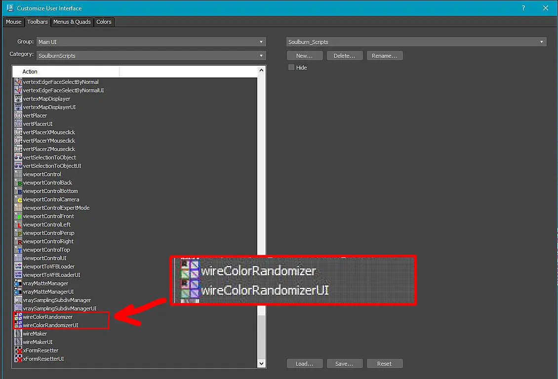

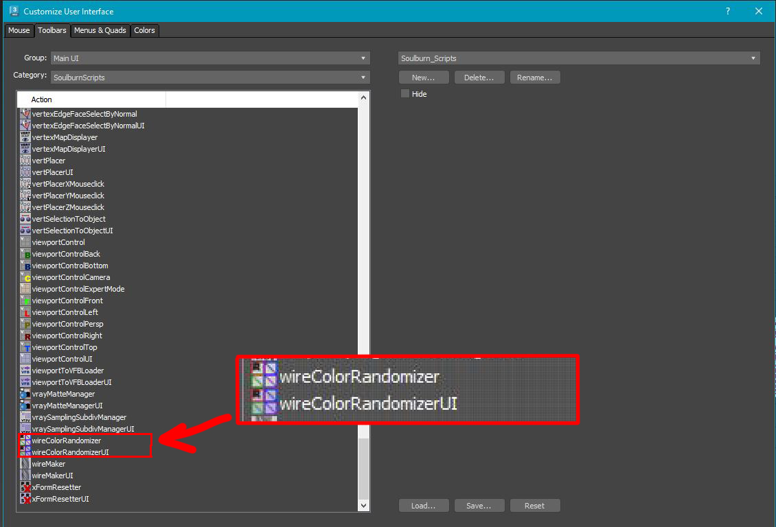

В пакете скриптов Soulburn Scripts есть прекраснейший скрипт для этой цели -постоянно пользуюсь. Называется "wireColorRandomizer"
Тупо выносится на панельку или в меню (кому как удобно) и одним нажатием перекрашивает выделенные объекты рандомными цветами.
