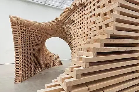

Как бы вы сделали такую модель
На сайте c 27.09.2015
Сообщений: 50
not in but from Kiev

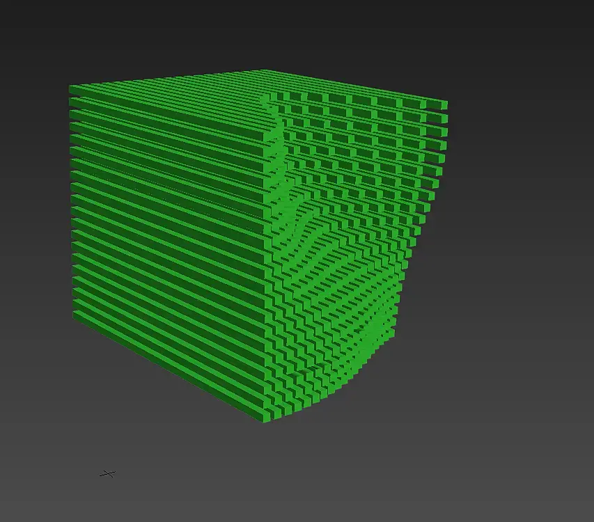

В папке с референсми к проекту обнаружили вот это и теперь с друзьями бьемся в догадках как это отмоделить с минимальными затратами нервов и времениsmiley-wacko.gif

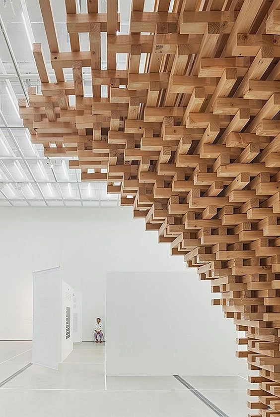

Основная проблема при моделировании этого объекта это то,что все бруски зарезаются ровно под 90 градусов на торце.И поэтому полюбому нужна будет ручная доработка.
Первый способ,какой пришел на ум это создать сплайны как разрезы реечной структуры по вертикали(как делают при моделировании рельефа местности).Потом сделать расстояние между ними в высотбруска.Создать скаттером без пересечений все бруски в одном направлении.Со следующим слоем все так же,только бруски в другом направлении.
После выстроения всей структуры я думал создать из сплайнов для скаттера при помощи модификатора сурфейс  меш и булеаном обрезать бруски в нужный размер,наложить на разрез другой id и на него уже текстуру торца.Но торцы то все с ровным разрезом,поэтому возможно быстрее будет потратить пол дня на моделирование вручную,чем на поиск "быстрого" способа,какой в итоге тоже предпологает доработку вручную.

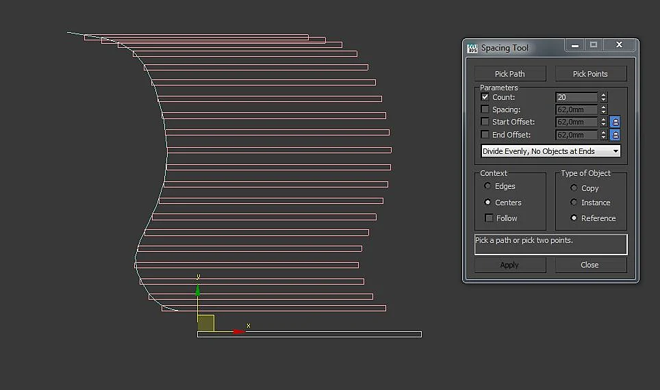

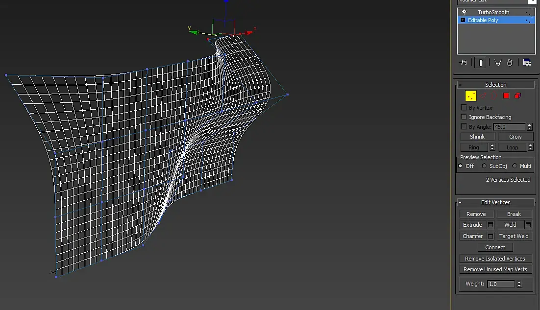

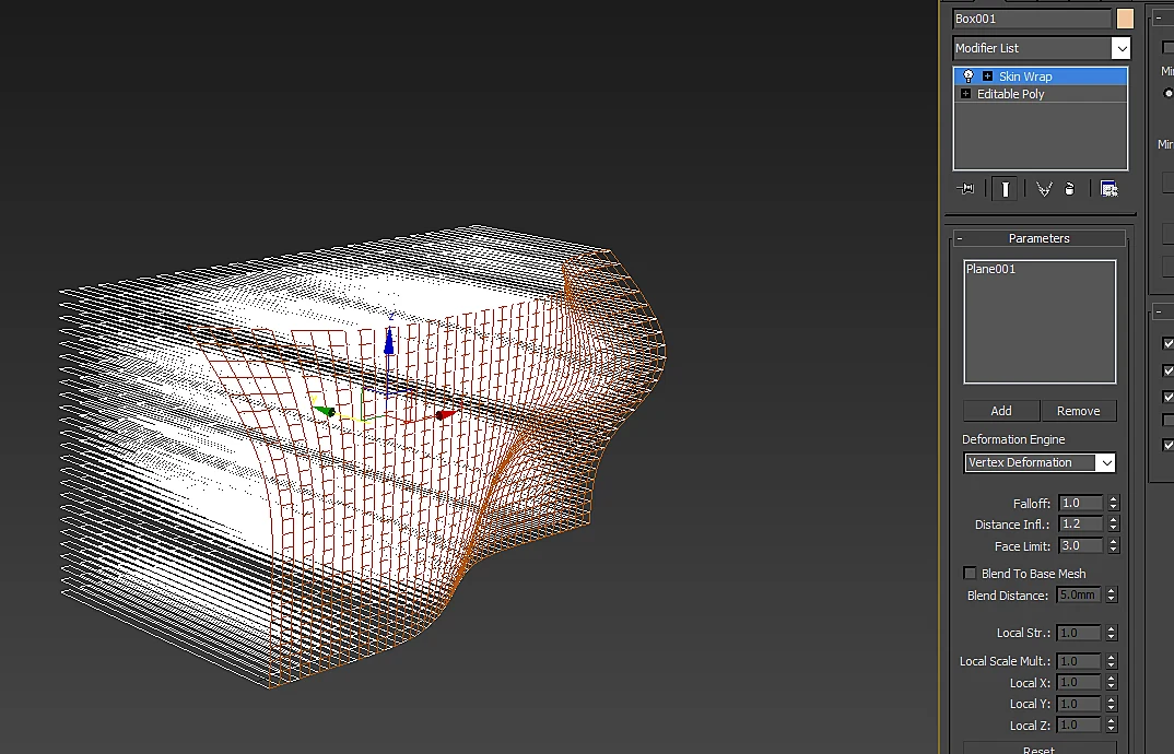

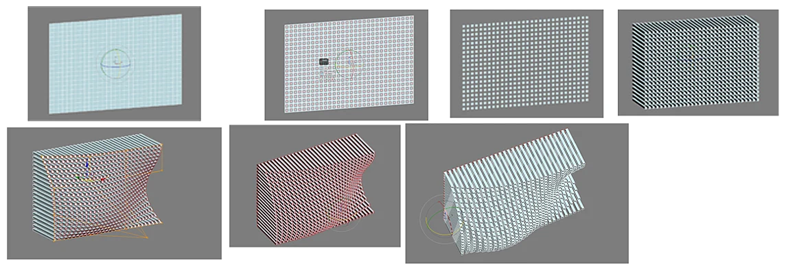

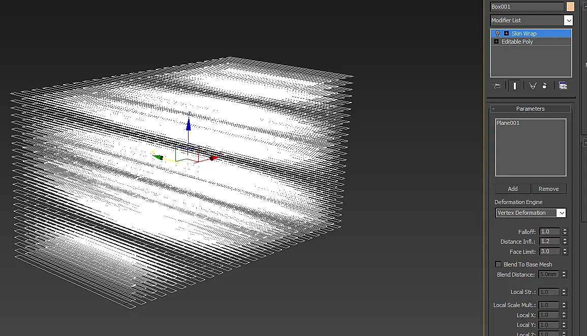

Через skinwrap еще можно сделать. Клонируем плейны (чтоб потом shell применить) массивом. Выделяем только одну сторону вертексов и привязываем к skinwrap объекта управления.
Если палки на краях будут слишком косые, можно перед всем этим копированием выделить одну грань, тогда в конце можно снять shape со всех палок, и из них сделать новые палки sweep'om. А может вместо плейнов использовать линии, не помню skinwrap с ними работает или нет.
Да кстати, еще вариант заказать это за деньги, у спецов типа меняsmiley-blush.gif с этим проблем не возникнет, а вы, за то время пока кто-то делает, займетесь проектом
блин красавчик, я бы не догадался)

А Вообще и skin wrap может и не нужен. Он скорее для контролирования формы. А если её не надо править на ходу, то можно и булеан обойтись. Просто из массива вычесть форму, потом поправить концы и готово.
Что то меня понесло... Да можно ж вообще софтселекшеном в ручную вертексы у массива потягать, потом просто концы сделать ровными. Вообщем эта гора палок только выглядит страшно, а на самом деле всё очень просто
 что то подобное я и хотел предложить, но пока с собакой погулял, вы уже опередили smiley-good.gif

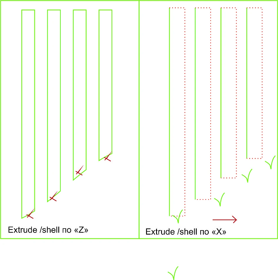

Только плейны я бы не горизонтально расположил а вертикально, тогда бы после шел или экструд, не нужно было бы править торцы.

alexfmos - ухты, даже и не подумала про него спасибо что продемонстрировали над будет попробовать
egor98  -вот єто скорее всего и будет самый быстрый способ , спасибо огромное за совет
Не понял какая в этом разница :-) Они же квадратные в сечении. Ну да ладно. А если со сплайнами работать вместо плейнов, то точно не понадобиться править концы.
Хотя "править концы" это буквально один щелчок правой кнопкой на оси Y для торцевых полигонов, т.е. не то чтобы сложно
 да.
можно старым дедовским методом, предварительно сняв сплайны с созданного гнутого плэна
Простите, все равно не понял. Выдавливаете по X без искажений, но ведь по Z так же искажения. Может туплю, извините
