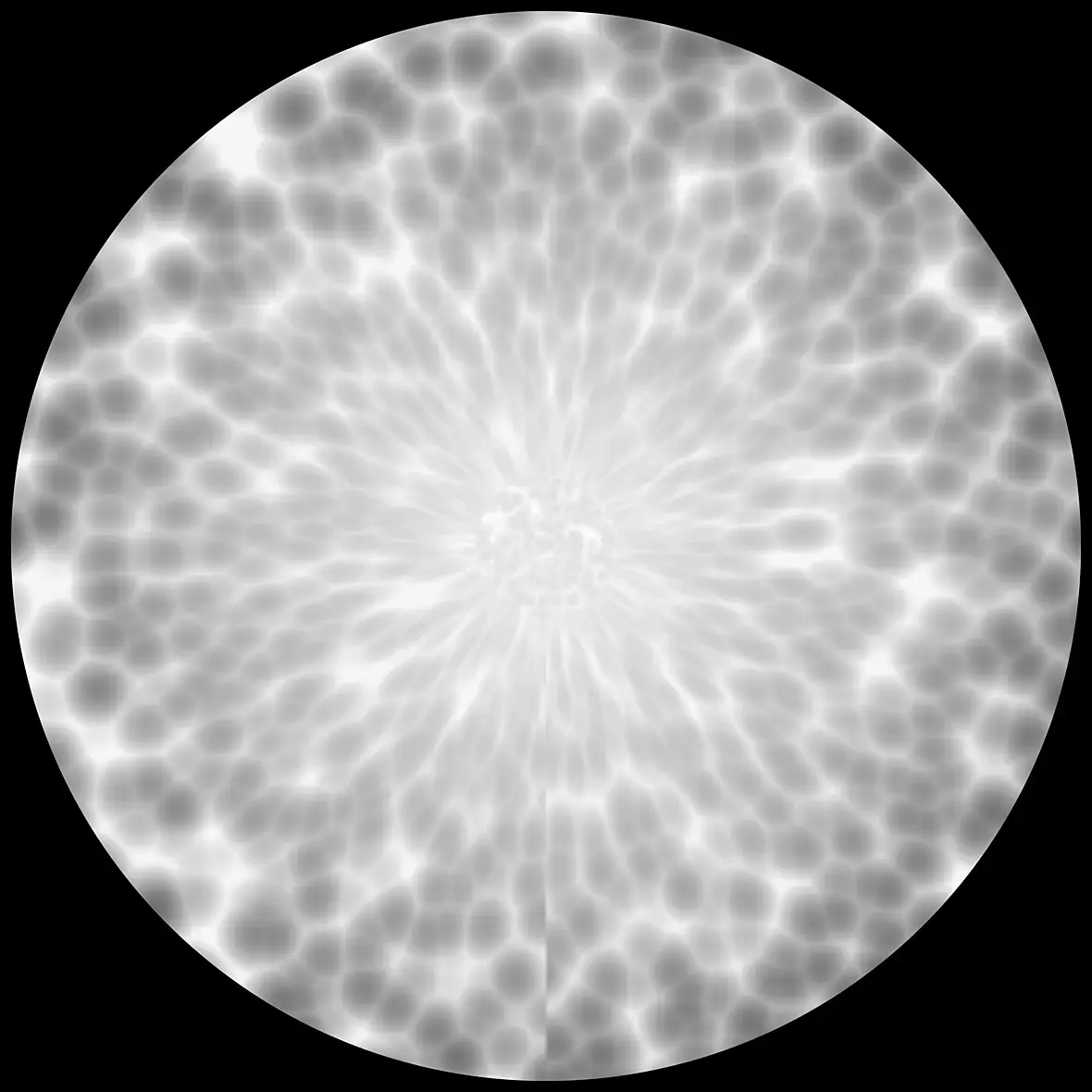

Тогда можно снять карту высот с модели и использовать её в Vray.)

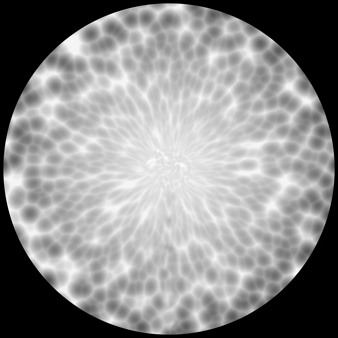

Это я на скорую руку отрендерил ортогональную камеру с картой zdepth в render elements.
Мне кажется, чуть подшаманить в Photoshop и можно использовать как displace для дальних ракурсов.

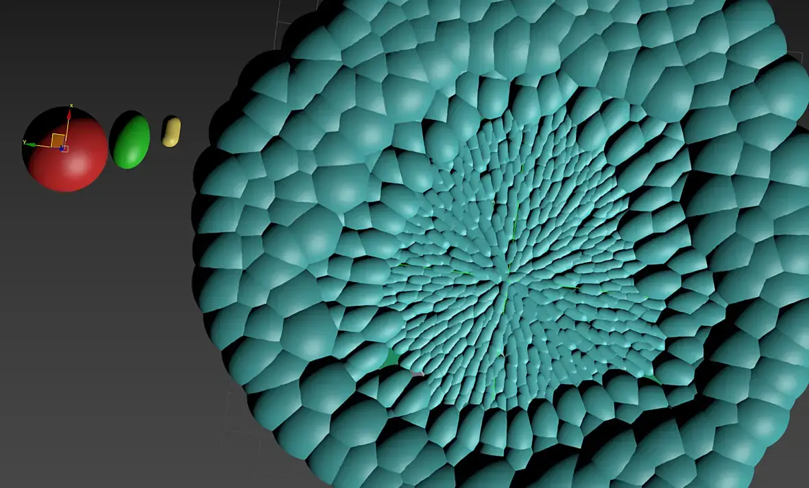

наспавнить цилиндириков и шариков в tyflow

ViTcore, ну tyflow я не пробовал никогда, наспавнить шариков я и в максе смогу. Но только нужны же не шарики, а вырезы. Макс вряд ли такое сможет вырезать булаеном. Или получить карту высот потом? В принципе можно, хотя выходит что это такой геометрический аналог cellular

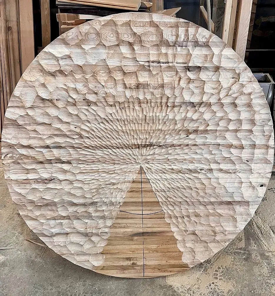

На всякий случай - это из дерева вырезают стамеской или типа того.

Не, ну мне ее реально легче вырезать, а если моделить то я бы все равно из рандомных треугольников делал, и в блендер конечно,там эти треугольники, можно кистью распределять, правда тоже не на раз два, повозиться придется. А если картой для дисплейса, там к тому что сделал alexey1984 надо еще одну такую же но по мелче подмешать, можно бампом, типа следы от стамески.
