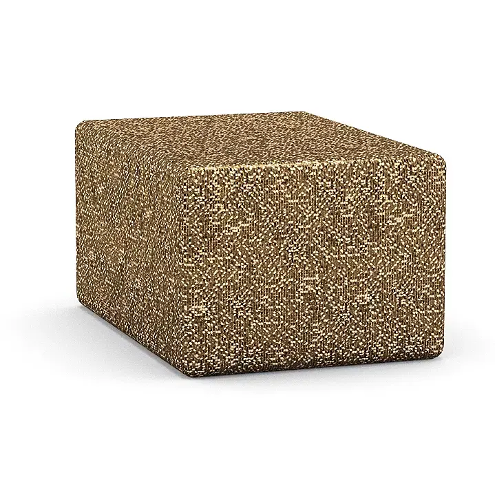

В объёме выглядит вот так :

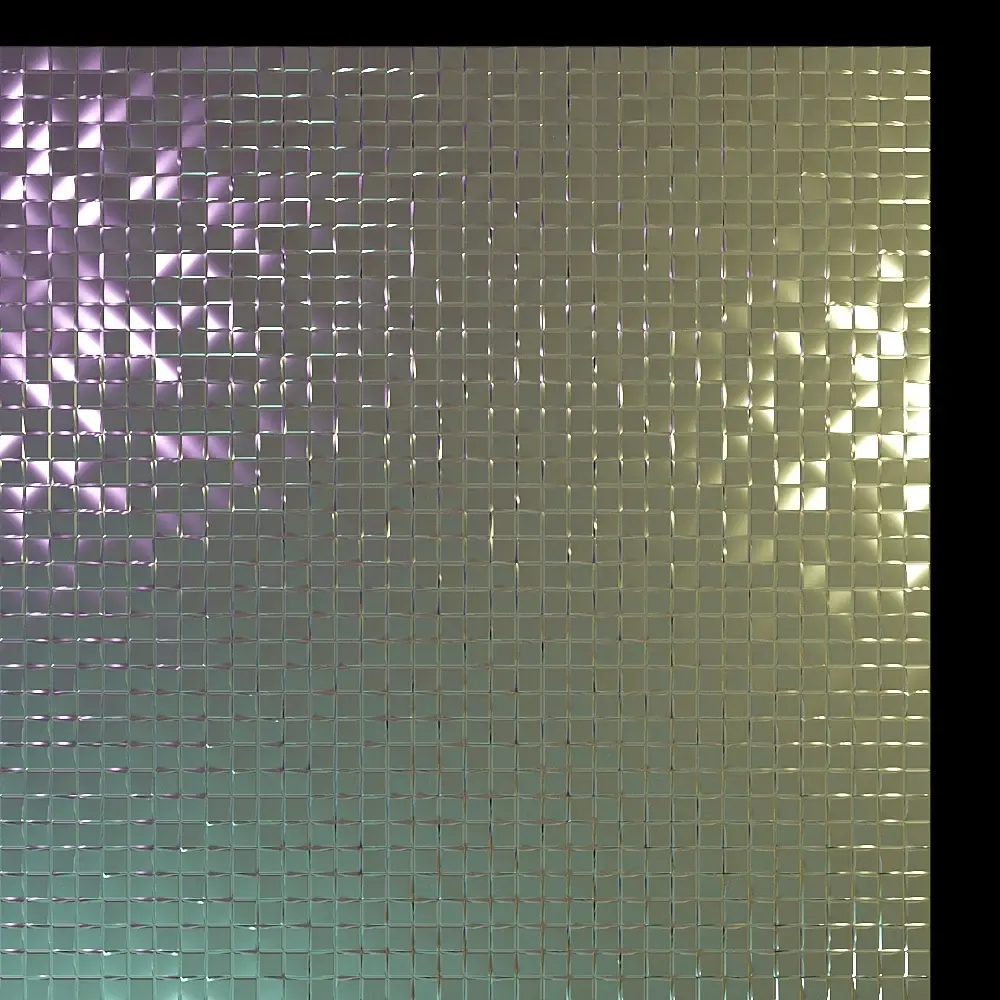

Можно во FloorGenerator попробовать. Там есть параметр Tilt - он рандомно приподнимает углы плиток и получится примерно такой эффект.
Единственное, надо наверное EditPoly накинуть, чтобы немного изменить у них геометрию.
Кстати, хороший вариант, надо попробовать, забыл что можно добавить "шума"

самый экономный в плане полигонов вариант - плитка о 9 полигонах, один угол немного задрать относительно общей плоскости и размножить скаттером с рандомным поворотом на 90 градусов. а можно все это дело запечь в нормали, сделать материал и не насиловать комп.

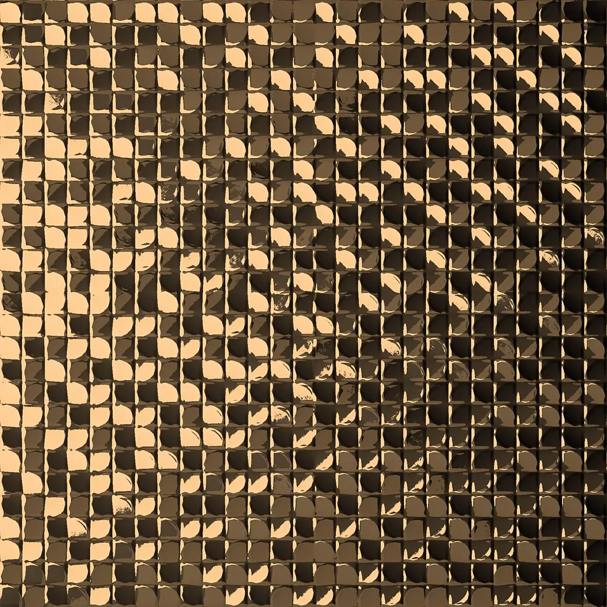

По геометрии :
Вох нужного размера, режем на полигона нужного размера, «split” -уем их все,далее выделяемся и Transformrandomizer + selection randomizer из soulburn scripts. http://www.neilblevins.com/art_assets/scripts/soulburnscripts_for_3dsmax.htm
