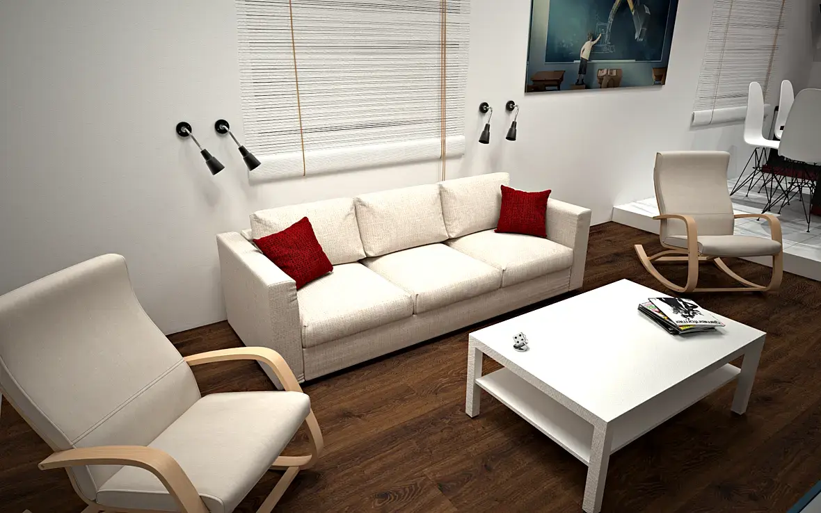

В общем ситуация следующая. Я начинающий дизайнер интерьеров, и визы делаю у себя на ПК (так, средненькая - Ryzen 5 - 1600X, 20 гигов оперативы). Раньше рендерил в Вирее, но устал заниматься программированием и высчитыванием коэффициентов, поэтому решил перейти на Корону.
Вот моя работа в Вирее (работа старенькая, поэтому дизайн страшненький, но перерендерил недавно):
Здесь видно что картинка более-менее реалистичная, есть такой эффект реализма, присутствия что-ли.

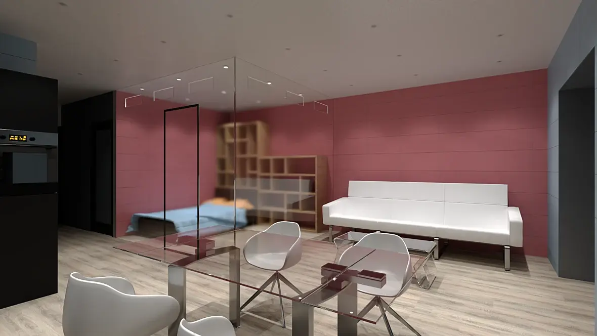

А вот моя первая работа в Короне (без постообработки)
Здесь видно что картинка какая-то нереалистичная, что-то в ней не то... По сравнению с виреевской сразу видно различие.

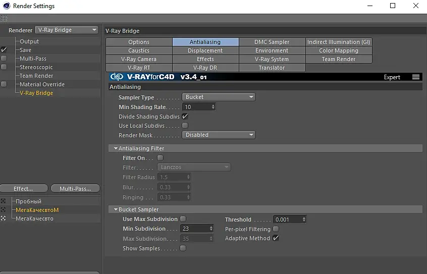

Вопрос в общем то такой - от чего это зависит? Я имею ввиду в настройках Короны. Материалы, свет, альбедо это ясно, но в настройках то что? Когда работал в вирее, то у меня тоже сначала получались подобные картинки, но потом я выставил следующие настройки:
И получилась первая картинка. В Короне я пока не знаю как такого добиться...
Будьте добры, помогите пожалуйста)) Хотя бы наметьте направление в котором надо копать, а то у меня сейчас вообще ноль идей, кроме того что в Короне GI\AA balance уменьшить ниже стандартных 16 (сегодня на ночь ставил пробный рендер со значением 50, ничего особо не изменилось, поставил ради эксперимента) и попробовать запустить пробный рендер.
К слову, в вирее та картинка рендерилась примерно 7.5 часов, в Короновская картинка 6 часов, пассов примерно 230-240.

рендер-движки на реализм не влияют))
Копай материалы, свет, композицию. Пользуйся моделями сделанными в этом веке). Ну и оживи сцену мелочами.

Рассматривайте фотографии интерьеров. Работайте над светом, материалами,композицией.

Свет и материалы. Движок рендера и тем более мощность компа на десятом месте. Даже на сканлайне реализма добиваются "прямые" руки, просто более трудоемко.
Ну и самое простое - youtube. Там вагон уроков по короне и v-ray. Реалистичную картинку из готовых моделей за час сделаете.

Тут вам конечно скажут материалы, модели, свет, и будут правы, но, само по себе довольно сложно сделать фотореалистичный интерьер где используется только искусственное освещение. Мало кто это умеет.

Первое, что нужно сделать, что бы ускорить работу в десятки раз - скурить факи короны, официальные. После зайти на офф канал на ютубе и просмотреть там все. Это займет от силы дня три. Но потом у вас будет понимание, как делать "не нужно", потому как сейчас видно, что у вас просто тонна ошибок, каких конкретно сказать не скажу, так как в синьке не работаю, но корона рендерит одинаково хорошо что в максе, что в синьке. Поэтому если у вас так получилось - у вас что то сделано не правильно. Потому что если просто делать 1-2-3 по инструкции, то будет как минимум реалистично освещенный сермат.

Прежде чем лезть в "программирование" нужно правильно выставить свет. Ибо если свет выставлен криво то никакое вычитание коефициентов и никакие пляски с матами тебе не помогут.
