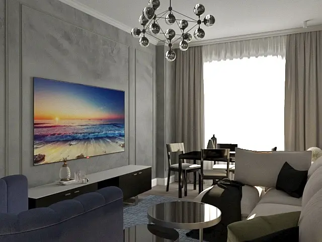

Цитата j.abdramanova_91:
Я этот интерьер делала для своей квартиры. расстановку мебели и саму мебель выбирала так как мне нравится. И я вижу что, он выглядит не очень красиво!
Я понимаю. Проблема в том, что поскольку у Вас нет образца, Вам не с чем сравнивать, чтобы понять, что нужно исправить. А опыта пока мало, чтобы самой понять. Если был бы реф, образец, было бы проще, т.к. можно было бы сравнивать, чтобы понять, что конкретно требует исправления. Поэтому Вам и рекомендуют начать с работы по фотографиям.

Сообщений: 10
КрутихинСергей вы не думайте что ответов я не искала, или видео уроки не смотрела. Сколько бы видео не смотрела, по их инструкциям делала, но рендер все равно такой получается. Но вам тоже спасибо за выделенное время!

j.abdramanova_91
не нужно обижаться на людей но действтиельно показывая такой рендер знающие люди видят то что вы не пытались следовать не каким рекомендациям и гайдам которых в интернете просто тьма, и вы задаете вопрос по такой обширной теме. Тут нельзя ответить типа вон в той менюшке нажмите кнопочку сделать красиво, ибо такой кнопки нет и нужно много чего знать и настраивать в сцене, хотя корона самый простой на свете рендер движок и конкретно ее настройки не нужно крутить, а только сцену делать. Зайдите на канал короны и смотрите все туторы, там и интерьеры есть
Подскажите пожалуйста, что я делаю не так? Можете дать советы в настройках света, солнца. Рендеры не реалистичны(((
Составляющие сцены, их всегда 5.
1. Геометрия
2. Материалы
3. Свет
4. Камера
5. Рендер
1. Геометрия в вашей сцене очень слабенькая, вещи не похожи на реальные, из жизни. Можете купить на этом сайте PRO модели и заменить ваши модели, на купленные с сайта.
2. Материалы - тоже плохи. Так же решается покупкой моделей.
--- Можно это всё поправить и руками, но вряд ли у вас на это хватит сил и времени, сейчас все раблтают через библиотеки. Чем лучше библиотка - тем сильнее дизайнер. ---
3. Свет - плох. Есть масса уроков как настроить свет в интерьере. 2 минуты поиска по ГуглоЮтюбу иии... Смотрим, учимся.
4. Камеры - ну она есть у вас, и на этом пока что всё... К ней вы вернетесь позже, как выполните первые 3 пункта.
5. Рендер - если у вас стоит Корона, то вам ничего настраивать не нужно. Если у вас V-Ray - пересаживайтесь на корону.
Надеюсь, я вам помог.
реалистичны(((
Могу свою лепту внести:У Вас тут короновская синтетика просто белый свет используйте лучше corona sky и солнце у Вас стоит ужеИли у Вас слишком слабый белый свет стоит или эскпозиция слабая и конечно материалы лучше должны быть
