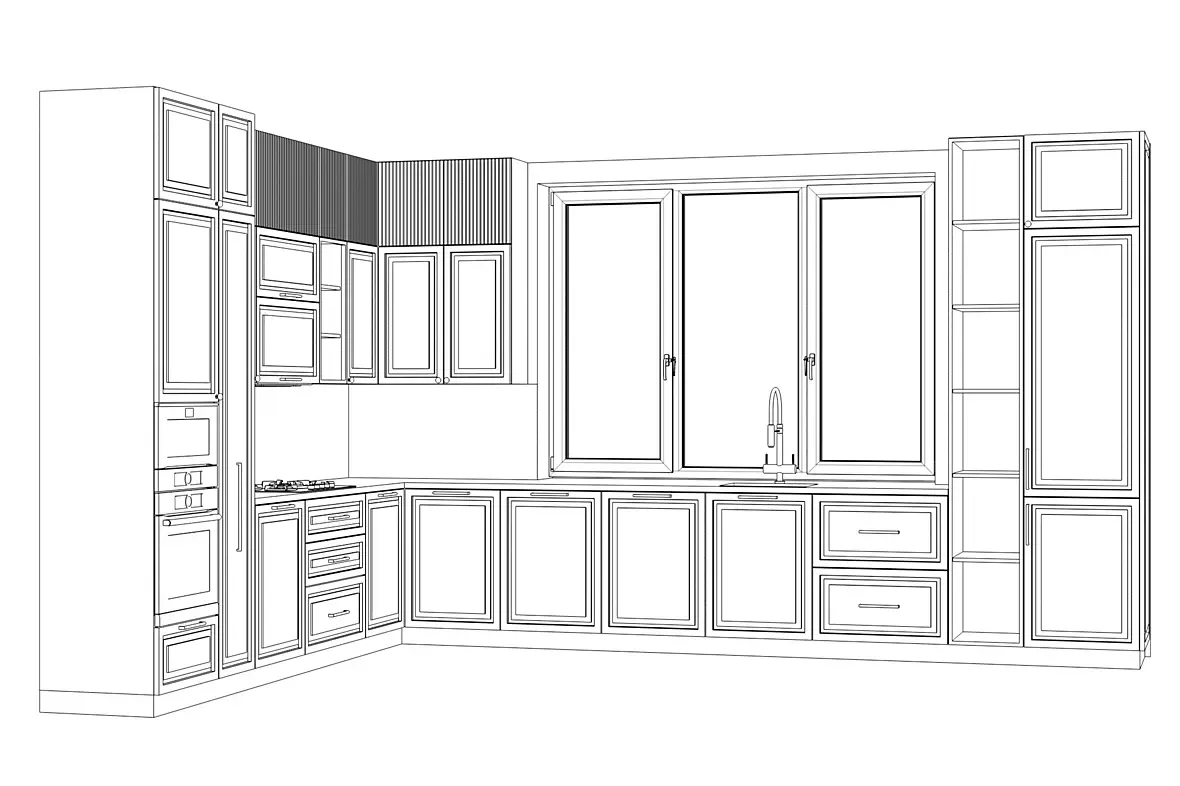

Всем привет! Может кто подскажет, как их 3dmax вытащить вот такой контур модели? может есть плагин какой-то?
То есть есть модель и при рендере нужно сразу вывести контур

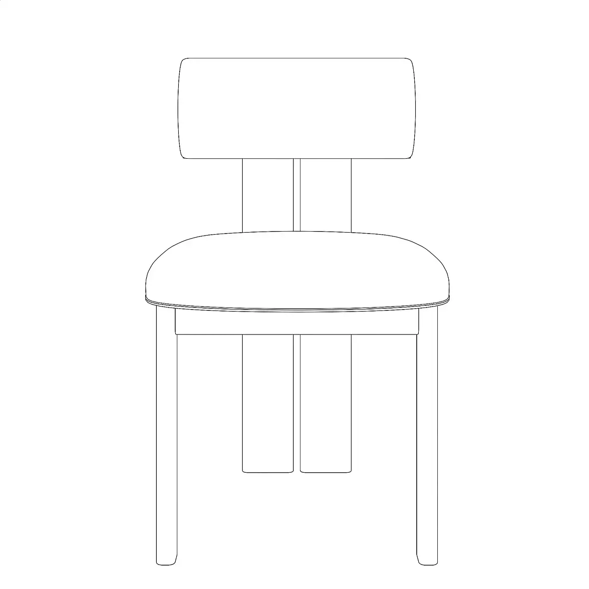

Тоже делаю через vray toon, отключаем тени и ставим OverrideMt - vray sky, получаются такие чертежи для мебельщиков, только размеры проставить
