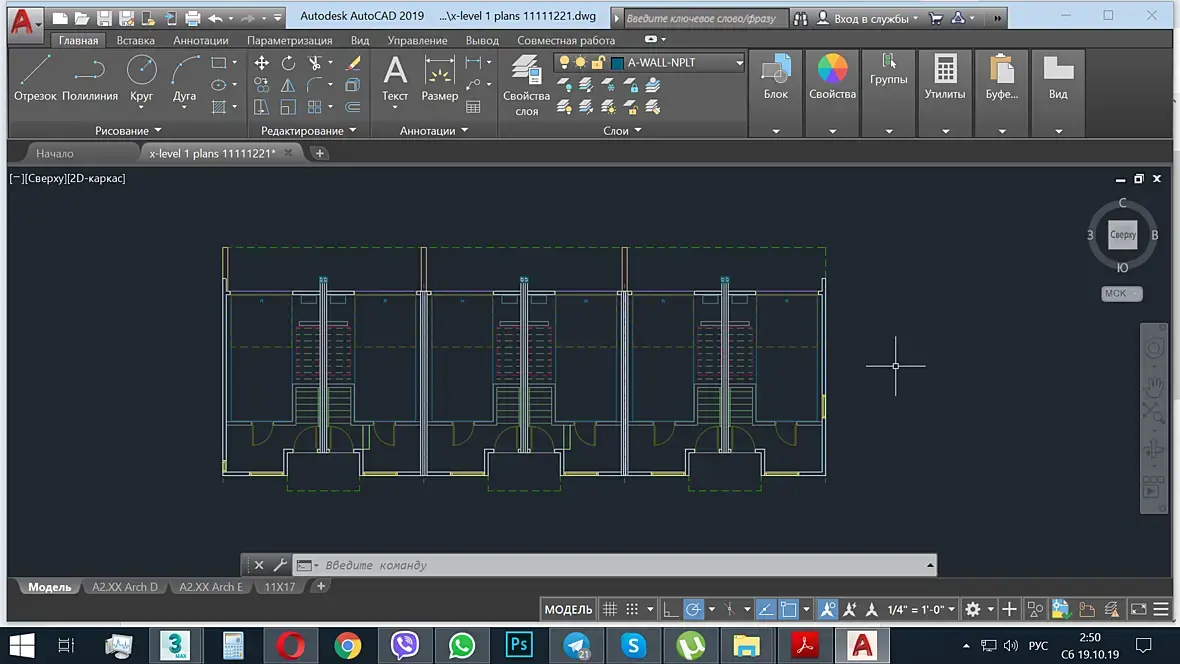

Итак народ, чтобы меня тут не запинали за нубство показываю
вот то что есть в автокаде

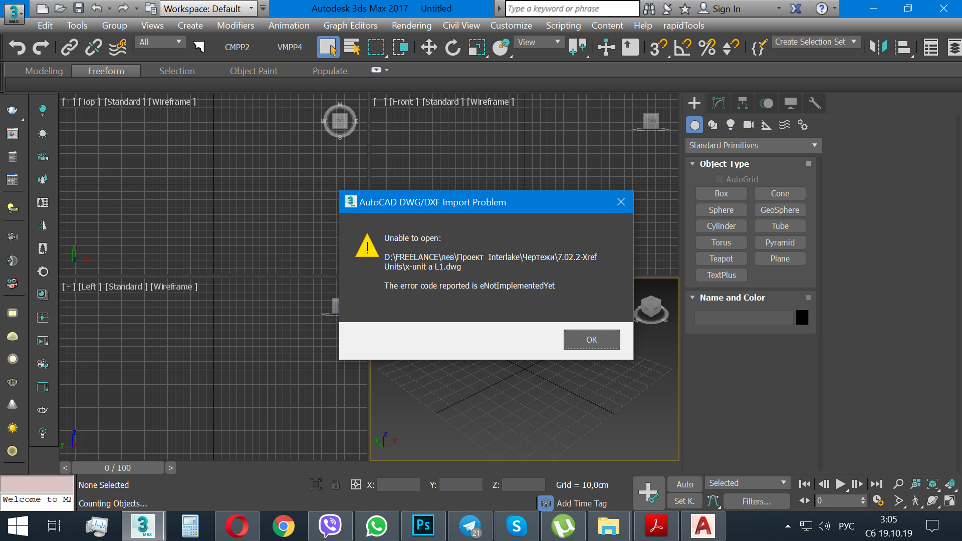

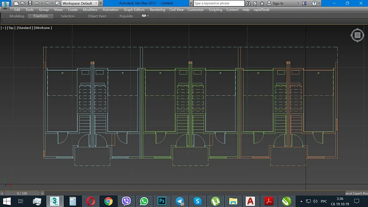

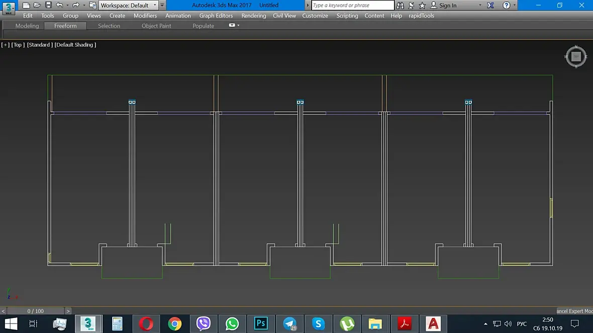

а вот что получается при открытии dwg файла в максе. Т.е. пол чертежа нету. Пробовал пересохранять в разных вариация формата - не помогает. В максе показывает все слои, никаких скрытых слоев нету.
Из за чего оно так?

Похоже что этот чертеж сделан в AutoCad Architecture, а это значит что некоторые объекты (двери, окна, лестницы, некоторые стены...) это не примитивы из AutoCad, а так называемые AD - объекты.
Попробуй сохранить не в DVG а в DXF
На сайте c 18.09.2016
Сообщений: 2633
Украина, Запорожье
тоже самое

Версия 3д макса не может быть ниже экспортируемого чертежа. У Вас экспорт идет двг 2019, Макс такое не понимает. Или ставьте АвтоКАД 2017, чтобы на автомате экспортировать. Либо каждый раз выбирайте версию ниже версии Макса.

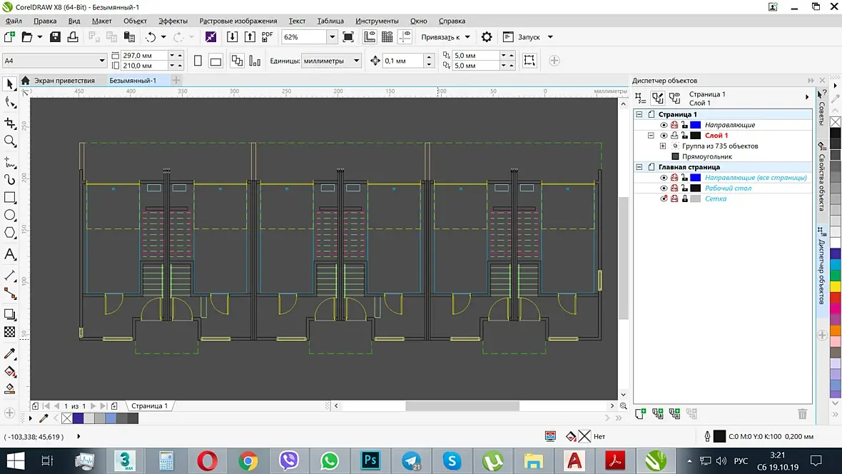

зато без проблем он экспортировался в PDF а PDF  я открыл в кореле. Глючная прога этот автокад.
Только вот размеров не знаю

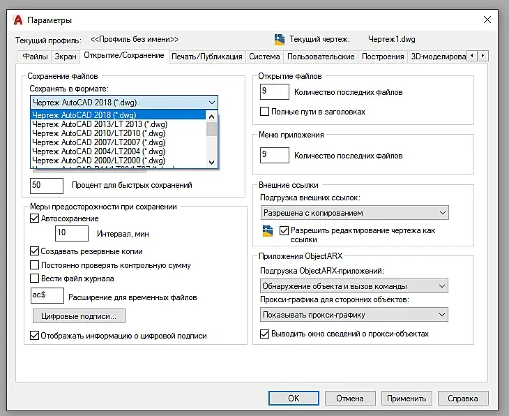

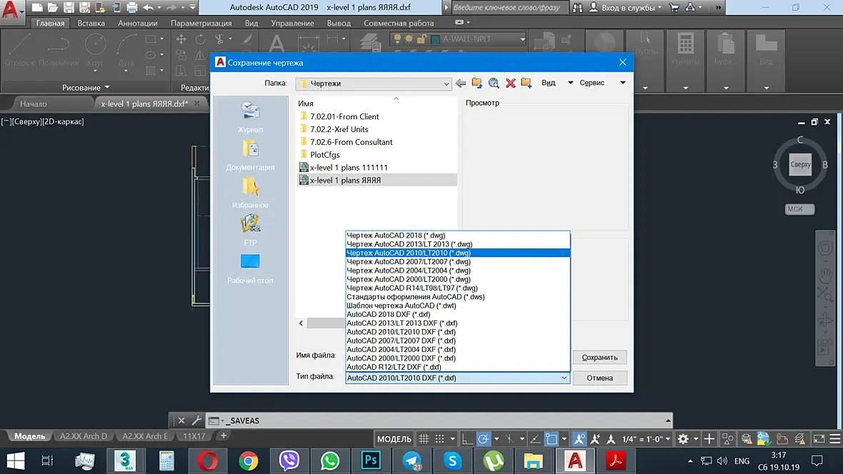

Автокад 2017й будет сохранять в 2013й, так как после версии 2013 следующая 2018
На скрине в настройках, как выбрать формат сохранения в Автокад. Открыть настройки команда - "_options"
Сообщений: 10864
AlanSesarskiy, ставьте тогда или АвтоКАД 2017 или 3д Макс 2019.

Поищи на просторах интернетов, должен быть скрипт по переводу AD объектов в нормальные примитивы Автокада. Такие косяки будут регулярно от любителей AutoCad Architecture и других вертикальных решений.

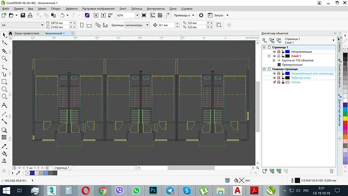

Жесть... Хотя есть другой способ. Экспортировать в PDF, оттуда в корел из корела в AI 3 а AI 3 макс читает

но  теперь размеры нужно подгонять.. Эх беда с этим автокадом...
Я сделал то что писал выше через PDF и AI 3x
