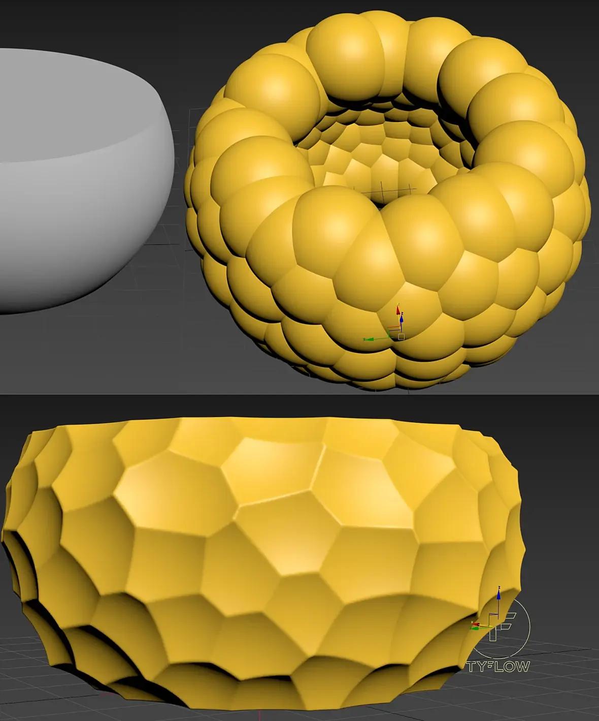

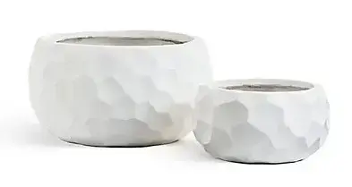

Как это обычно делается?

мне кажется, такое не обычно делается
Сообщений: 5405
Модификатор Displace с картой Cellular

можно с voronoi поиграться, если нужна геометрия. я правда не в курсе, насколько именно этот сейчас актуален в максе. в синьке, в гудини — он на борту, в деформерах, м.б. и в блендер уже завезли. арнольд, кстати, умеет запекать дисплейсмент в сетку — тоже вполне себе альтернатива
* там только придётся поколдовать с гранями, если необходимо внутри сшить

может пригодится
https://youtu.be/fHluiITOCME?t=1074

psalm69, точно, неплохой вариант, хотя кропотливый, фонарик однажды так по эскизу делал

обычно через VDB вычитаем шарики из чашки, потом на лоупольку можно запечь
