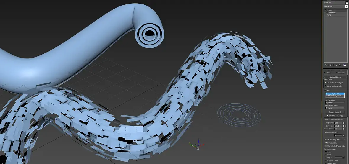

Под анимацию делается частицами или как выше написано pathdeform. А просто чтобы форму похожую - вот трёхкликовый вариант со скаттером одного плэйна по многослойной трубке. Плэйны естественно не изгибаются, но этого не видно на плавных изгибах.
