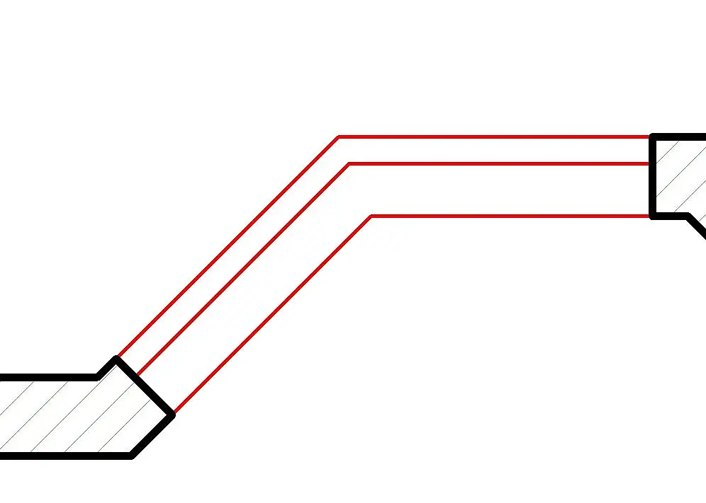

Получается вот так

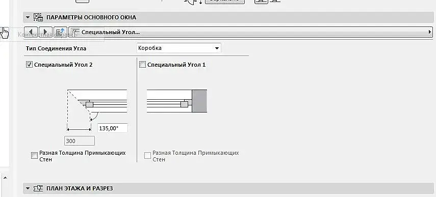

Сообщений: 5373
Цитата Shurslarin:
Получается вот так
В настройках Спец. Угла введи правильный угол между стенами.

6c3a5f80f721f01083745760864f306c.jpg  спец. угол, только величина должна быть правильная как выше сказали
На сайте c 27.02.2016
Сообщений: 81
sagava1Mark Да, супер! Спасибо!

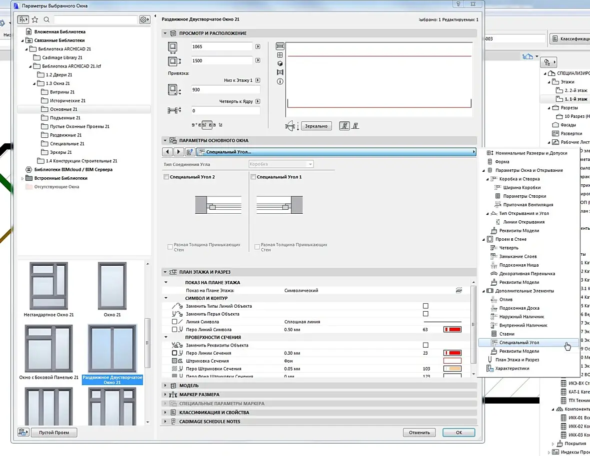

Подскажите, пожалуйста, а чем вы в итоге сделали? Пробую эркер, получается ерунда со стенами (((
Сообщений: 81
LenaShanaeva
Обычное окно и подогнал через специальный угол.
