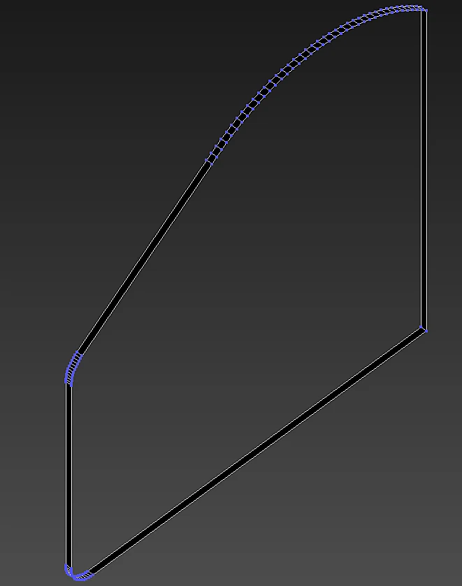

Измучилась.
Объект является частью большой профильной структуры и создавался изначально в спец программе-построителе с последующей выгрузкой в .dxf для 3dsmax.
Проблема:
При импорте всей структуры не правильно обработались закрывающие крышки. Они вообще не импортировались, только их контур.
Сейчас есть вот такие контуры, которые нужно "закрыть" с обеих сторон. Как это сделать корректно?
Можно сделать коллапсом, но тогда сетка (естественно) получается кошмарная.
Есть какой-то способ сделать это корректно и не состариться?
 P.S. Вопрос школьника, ну что поделать...тапками только не кидайте. Кидайте советами.
Спасибо!

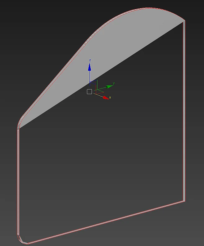

Цитата freezemaximus:
Да, полигонами. Смотря, для каких Вам целей, можно просто cap применить.

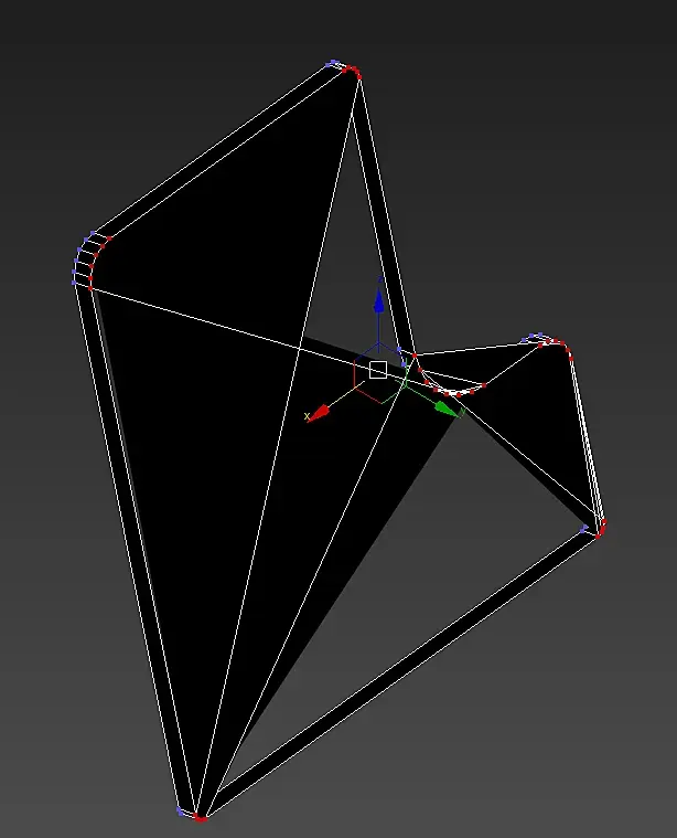

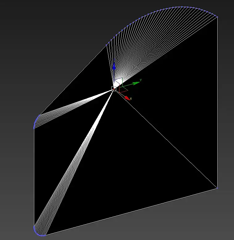

Если сар то получается вот такая красота

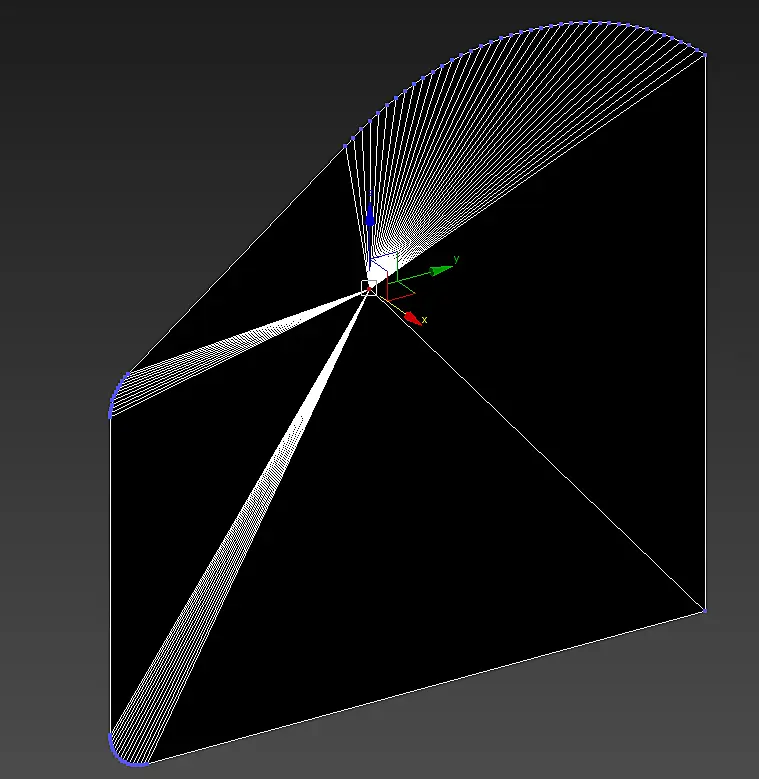

Если коллапс, то вот так
Цитата Sokolovsky:
Если контуры без разрывов, то модификатор Cap Holes (это самое простое)
Контур с разрывами через каждый вертекс и сварка их не берет.

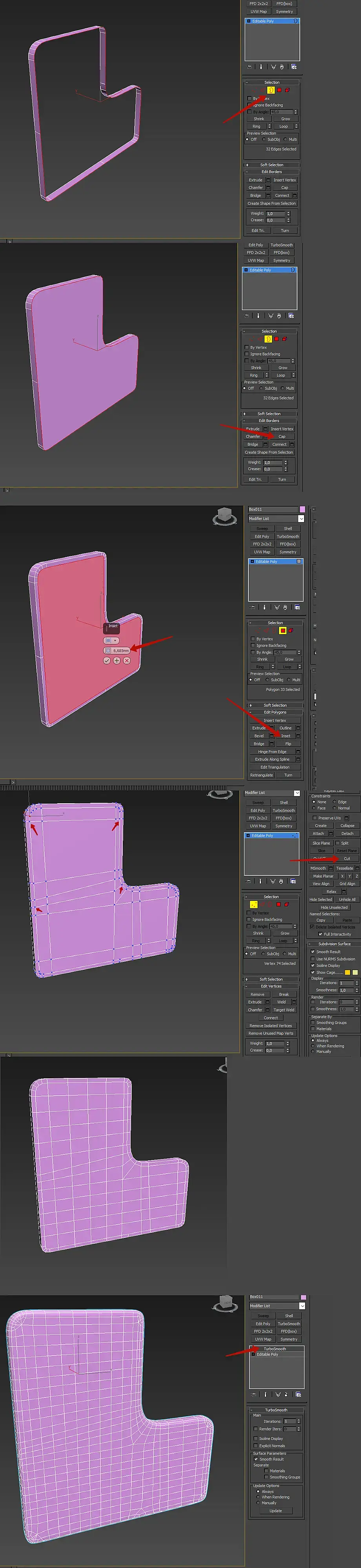

Если очень грубо, можно вот так

Цитата Vladimir.kobranov:
Значит через weld соединять вершины , при надобности делать collapse вершин, а потом уже делать cap по border.Либо отсоединить линию, сделать weld, а потом extrude или edit poly>shell

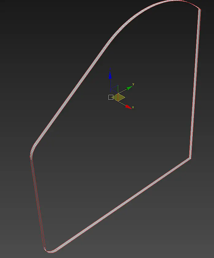

Теперь бордером он считает вот это...
Почему он считает это бордером? Ведь там есть заполнение? Ничего не понимаю...может с нормалями что-то?
Это мечта и она не работает, испробовала в первую очередь(
Значит вертексы по границам этого бордера не свелдены
На сайте c 25.08.2018
Сообщений: 10
SPb
Свелдены. Он теперь бордером весь объект считает smiley-crazy.gif. Внутреннюю его часть.

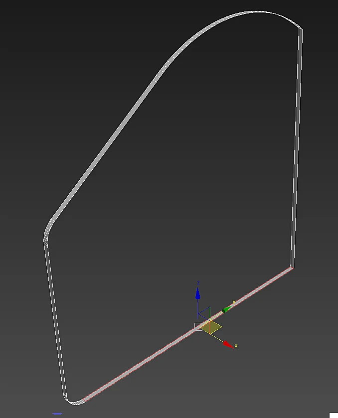

На сайте c 06.02.2012
Сообщений: 969
Теперь всё правильно)
Видимо нет...

На сайте c 15.01.2011
Сообщений: 299
Видно же в левом нижнем углу красное поперечное ребро, значит там не свелдено. И в правом верхнем тоже.
Значит, сварка работает не корректно, или выравнивание нормалей как-то работает не так, не знаю, но кнопка велда скоро начнет сбегать от меня, потому что "куда еще активнее жать то"?
P.S. настройки велда тоже проверены - установлено корректное значение расстояния.
