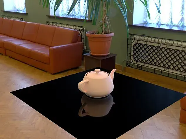

Короче, такая тема: сцена, в которой ХДР-ка стоит и на освещение и на отражение, есть глянцевый пол, который должен отражать только то, что на нем стоит, но ни как не эту ХДР-ку. Ломаю голову, как это сделать. Если кто знает, буду благодарен.

Так поставь карту в Vray Environment в GI, а в слот reflection не ставь, а включи галочку и оставь черный цвет или белый
если я правильно все понял

покажи картинку.
в настройках вирей-материала есть слот environment который как раз позволяет заменить общий. Если повозиться, то можно сперва сделать карту отражений какую надо и подставить. Но это заменит ТОЛЬКО окружение.
В стандартном мате можно заменить все отражения.

xardas1983, nailgun, я тоже про это думал, наверное так и сделаю, но сейчас можно повставлять прямо в материалы т.к. отражающих объектов всего штук 5, но бывает, что их очень дофига - тут уж не до веселья.
Я просто думал, что есть какой-нибудь глобальный Exclude. Но, спасибо!

Есть Reflection exclude в настройках V-ray properties.
Сообщений: 7026
Если я правильно понял задачу, то я бы натянул ашдээрку на домлайт, а в опциях домлайта отключил бы отражения.
