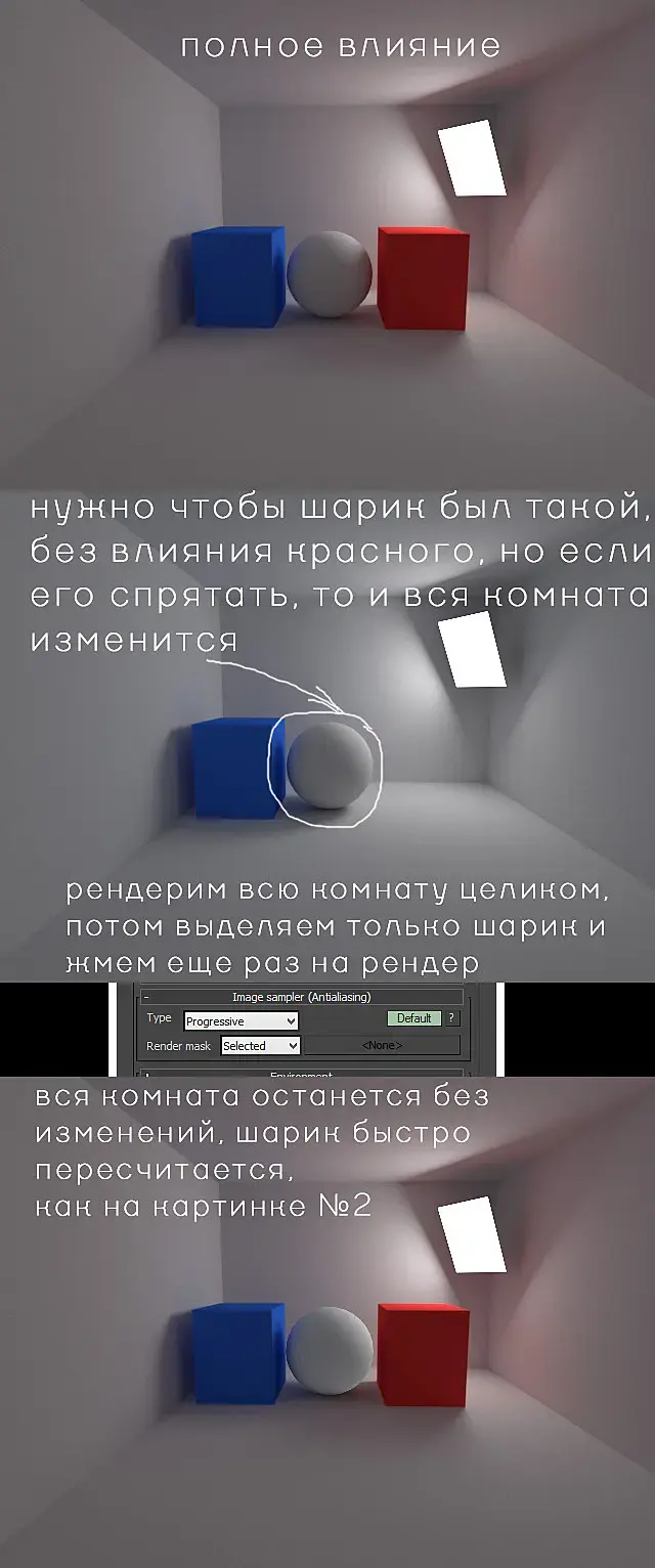

есть два объекта
бокс и плейн, на котором он стоит
и оба они находятся в коробке
нужно чтобы плейн отрендерился отлично от остальных объектов
как будто он рендерится сам по себе свой собственный
без влияния других объектов

а Вам 1 кадр надо или анимацию? с одним кадром можно без композа обойтись
На сайте c 05.04.2016
Сообщений: 402
один кадр
а как шарик выделить
не понял)
На сайте c 25.05.2015
Сообщений: 1122
крск
просто выделить и в настройках рендера выбрать  Render mask: selected, это в Vray так, по остальным рендерам уточняйте у пользователей оных
не понял)
а понял
только тут я не поняла
почему влияние красного не будет
а влияние синего будет?
Сообщений: 1122
крск
а ну потому что красный скрывается предварительно)) ПКМ- hide

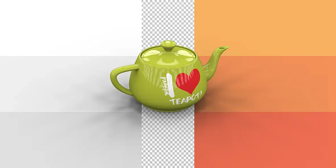

у меня такая проблема
нужен в итоге рендер объекта (шкаф) с тенью на прозрачном фоне
но не просто на подложке плейна
а именно рендер в коробке, интерьере так сказать
поотму как все таки рендер в коробке лучше
так требует заказик
именно такое качество рендера
но на белом фоне
 я хоу совместить рендер в коробе и тень наа полу
и ве это на прозрачном фоне
ноизрыл весь интернет
и никто не знает
только двумя рендерами и совмещением в фотошопе
а хочется единую сцену
так как мебели куча
хочу сократить время
вот и получается
что нужно пейн этот как то проигнорить к окружению коробки
Сообщений: 402
Цитата Evilis:
Вы бы изначально в вашей первой теме конкретизированней изъяснили что вам требуется в финальном итоге и ваш вопрос был бы давно исчерпан.
Вам так требуется в итоге ?
Фон в фотошопе может подкладываться какой угодно, так как изображение с альфа-каналом
P.S. Для получения подобного эффекта абсолютно нет никакой надобности в использовании как софт-бокса, так и GI в частности.
да,
на прозрачном фоне  тенями
рендер этого чайника сделан в интерьере?

дело в том, что для заказчика было сделано 2 ендера
в интерьере и ашдрай
и ему понравился в нтерьере
и н хочет такой же
но на итобеом фоне
ну и на полу тень
Сообщений: 17184
Всему интерьеру отключаете Visible to camera, а шкафу и плейну, на котором будет тень - нет.
