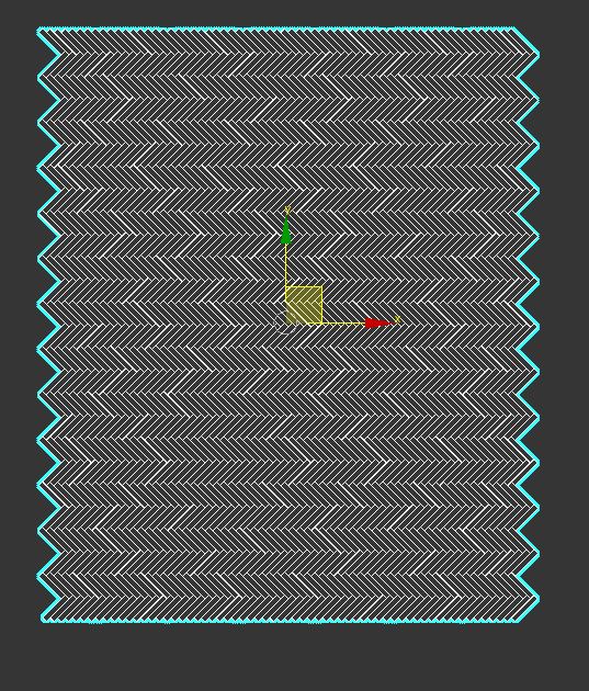

Здравствуйте! Загрузила модель паркета, там 3 вида раскладки. Не знаю как сделать эту модель по нужным мне размерам. Про флор генератор пожалуйста не пишите, я знаю про него, сейчас случай требует использовать именно модель паркета.
Подскажите пожалуйста, как можно из этого сделать ровные края по бокам и ненужную часть удалить (сейчас треугольные края по бокам)?
Фото прилагаю)
Всем заранее спасибо за уделенное время!

Самое простое, слайс плейн или квик слайс на уровне вертексов

модификатор Slice, добавлять можно сколько угодно.

Сделать тем же Floor Generatorom и перевести в EditPoly/Mesh.

2garyn, благодарю, все получилось)
i7NOX, Спасибо за ответ! все получилось)
Сообщений: 4769
gavrllyuk, если вы новичок лучше спрашивайте как сделать под вашу задачу, а не как реализовать вашу идею, потому что идея в данном случае глупая и такое часто бывает у новичков, вы только себе усложните процесс работы неграмотным подходом. все эти модельки делают плагинами типа флор генератора, там же и настроек больше для артистичного подхода и не нужно будет обрезать, что ускорит процесс работы в разы, чем со слайсом мучиться, слайсить кстати можно и в эдит поли без модификатора. А текстуры натягиваются через мультимап карту, можно разные плашки текстур найти, либо с одной бесшовной через рандомайзер размножить вариации на каждую плашку, оттенок менять через карту колор коррект, так что можно одной текстурой любой цвет сделать если узор устраивает
