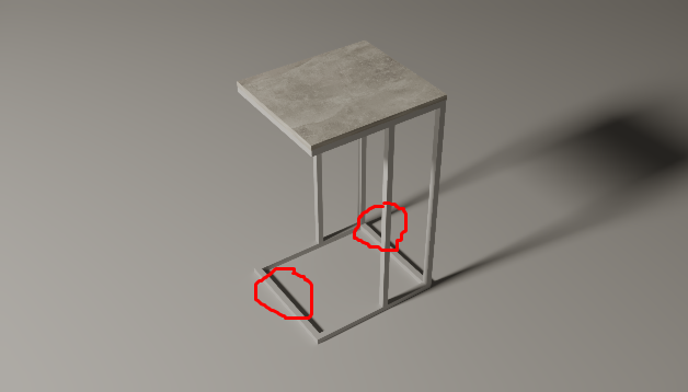

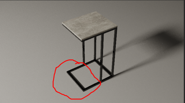

Как исправить/отключить тени обьектов?Вот такая неприятная тень получилась при рендере

Вообще тень убрать?
Можно чуть по приятней тень сделать
Сообщений: 10868
1. Разобраться за студийный свет.
2. Рендернуть с маской объекта и в фотошопе вырезать все остальное.

Цитата radli89:
Вообще тень убрать?
Тогда как ее по приятней сделать?
На сайте c 17.10.2018
Сообщений: 131
Цитата d4choco:
Цитата radli89:
Вообще тень убрать?
А смысл? картинка вполне живая. Единственное бэкграунд на 3-5% светлее чем сейчас и все.
На сайте c 03.11.2020
Сообщений: 4
Нет фона - нет тени. А фон потом в ФШ накидываешь. Я делала следующее. Пол - пкм-обжект пропертис- визибл ту камера снять галку. Отражения на объекте от фона остаются, а сам он нет
У меня как раз другая проблема. Как сделать чтобы тень осталась, а фон - нет
А еще просто отключить тень можно сняв галку с Ресейв Шадоу там же.
