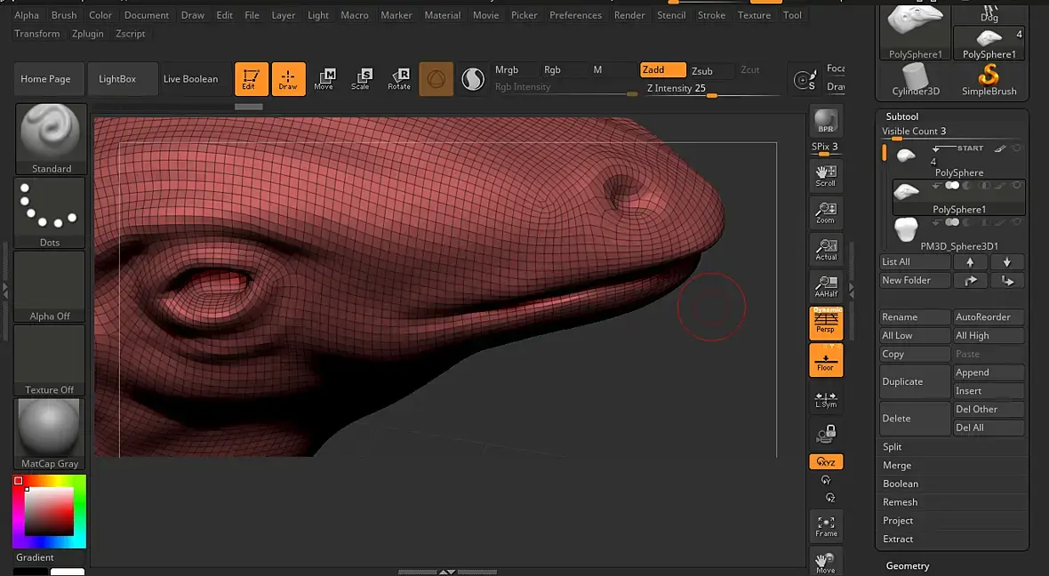

Можно ли сделать сетку равномерной и как, или это уже потом ретопологией?

На сайте c 17.04.2019
Сообщений: 18
Цитата m1dn1ght:
Цитата Klimat39:
потом ретопологией
потом ретопологией

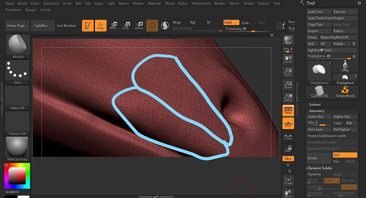

просто видел как скульптят ровно, а тут даже если сетку отключить немножко видно дефект
если меш изначально был такой, то или править перед скульптом или ретопить после.

дело в том что при скульпте так получилось, вроде как можно было в браше пофиксить инструментом похожим на релакс но не могу вспомнить.
Сообщений: 4832
Правьте нижний сабдив (ремеш, динамеш, зетремеш). Тогда при уплотнении сетки всё будет ровненько.
это очень сомнительно без dynamesh
можете zremesher'ом автоматически ретопологию сделать.
если надо релакс, то в браш он спрятан по хитрому, нужно зажать шифт как при смузе, начать смузить и отпустить шифт не отпуская мыши. это и будет релакс кисть.
Сетка как у автора как раз и будет после ремешера)
А если хотца ровную - то ручками.

Цитата Kenzo80:
на самом деле зремешер помог кроме нескольких нюансов
