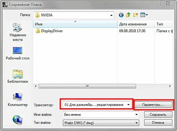

Как из Архикада экспортировать в автокад? Чтобы все слои и группы слоёв сохранились. А так же на втором этаже у меня развёртки, тоже сохранились?

Я просто открыла автокад и не нашла всех слоёв, сохранился только тот, в котором я открыла
Сообщений: 5413
А Параметры Транслятора настраивали?

я и не знаю, что там ставить чтобы всё слои были
Сообщений: 5413
Зайди в Параметры и поэкспериментируй.

Мне понятно. Просто человек делает не как задумано, а как захочется. В результате лэйаутами там и не пахнет и способ экспорта в двг такой: нажать на этаж -> сохранить как -> *.dwg
Ang: Ничего личного, я просто наглядно описал процесс, не более.
На самом деле, если просто сохранять в dwg, то надо каждый этаж сохранять отдельно и потом в каде собирать все это в одной модели. Если ты помнишь, в автокаде нет этажей.
Чтобы сохранились группы слоев, нужно экспортировать проект из набора издателя, предварительно задав нужные тебе условия.
Автокад и Архикад два очень сложных инструмента. Чтобы сделать правильный экспорт из одного в другое, нужно равно понимать принцип работы как одного, так и другого.
Более подробную информацию можно прочитать в мануале нажав F1, ребята там постарались на славу, чтобы было максимально доходчиво. Автокада это тоже касается.
