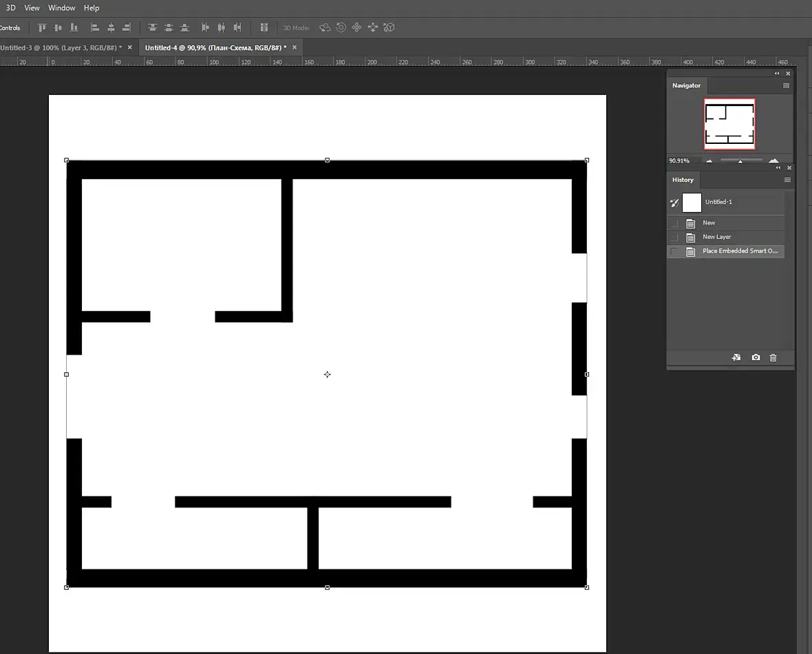

1. Допустим, есть у нас некая план-схема (или любой другой объект) в векторе, не обязательно в векторе можно в растре, главное условие что бы был прозрачный фон.
2. Открываем Photoshop, создаем холст размером 1000х1000 пикселей (размер холста особой роли не играет).
3. Создаем новый слой.
4. Бросаем на него нашу план-схему.

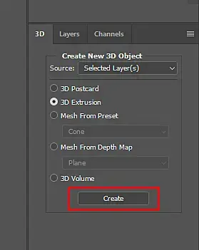

5. Переключаемся на закладку 3D и нажимаем на "Create" (создать). Убедитесь что у вас переключатель стоит на 3D Extrusion иначе ничего не выйдет.

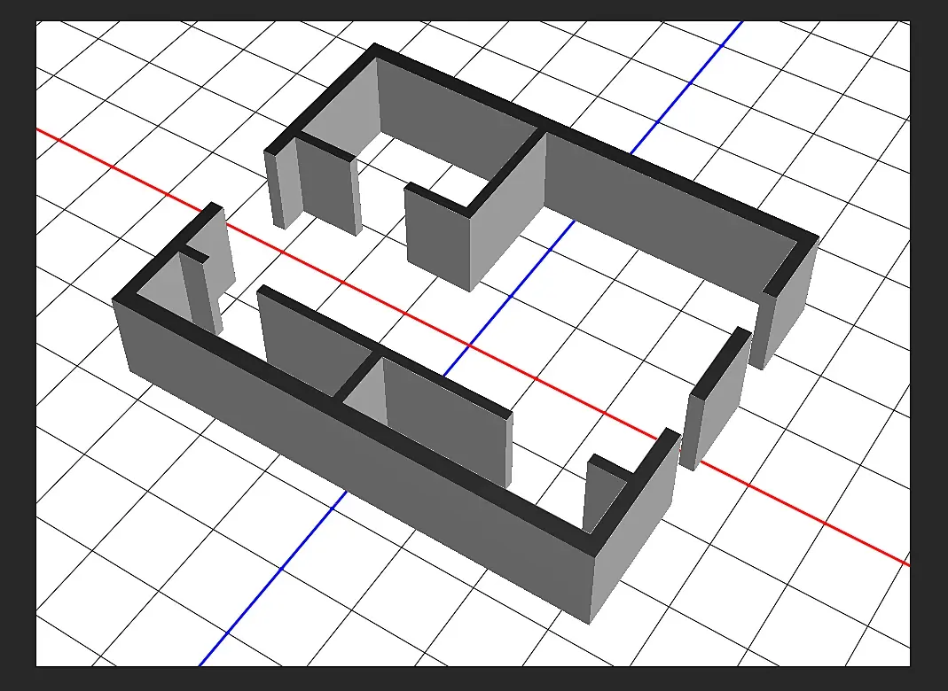

6. Готово. Мы получаем 3D модель нашей план схемы.

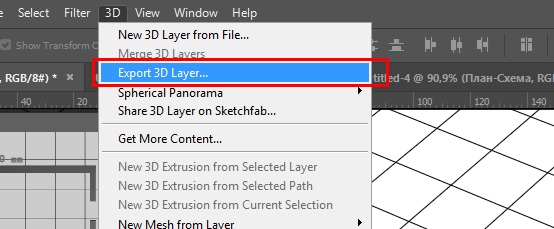

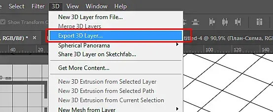

В последствии из меню 3D в Photoshop, мы можем её экспортировать в любой 3D который поддерживает Photoshop. 3D --> Export 3D Layer
