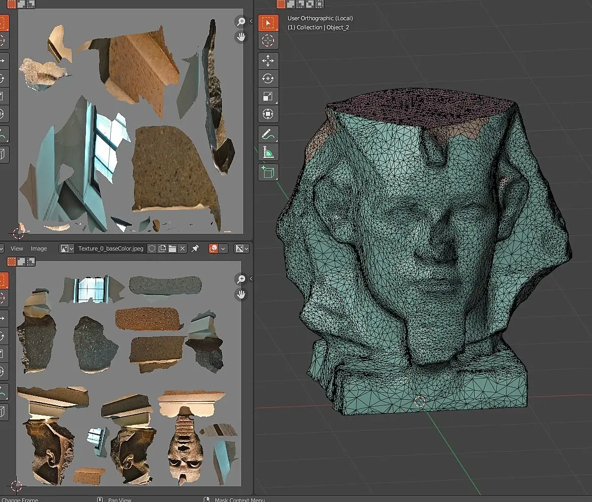

Я так понял, это текстура со скана? С ней тогда и модель в комплекте должна быть. Перепечь текстуру на модель с удобной разверткой для начала, а потом уже не из пазлов текстуру собирать, а из более целостных участков.

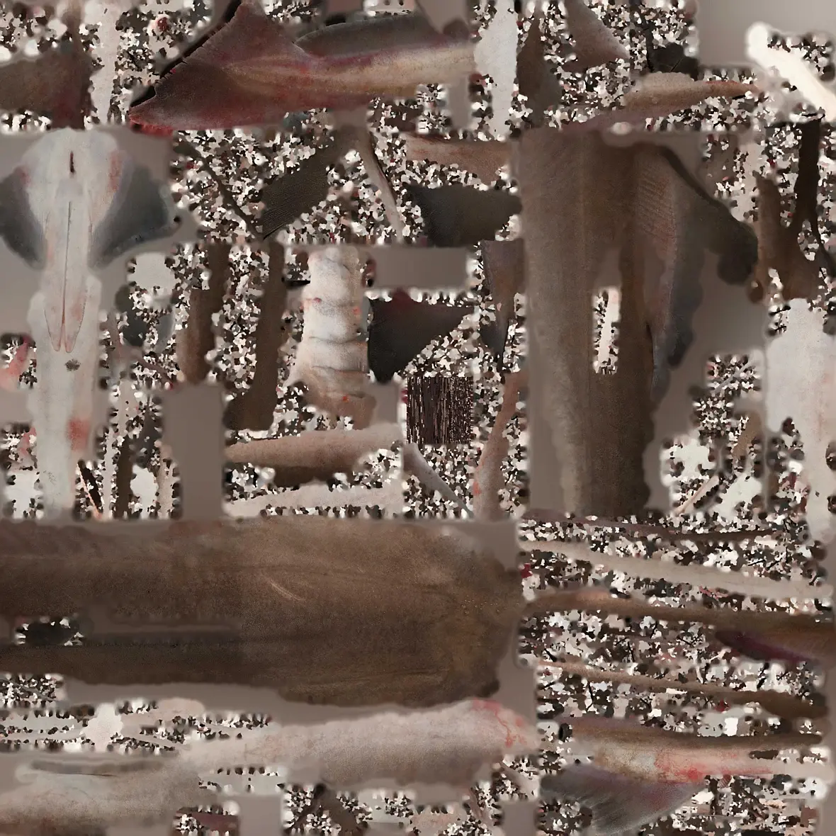

А что это за мрак на картинке? Какие то куски рыбы которые рисовала нейросеть (шизофреник)?

Ты знаешь как это сделать? Я так и хотел и целую тему создал для этого
Вся загвоздка в том что модель в формате GLTF, сетка рваная и ЮВ в три юдима. Если ты заешь как это загрузить в Збраш для проекции текстур, я внимательно слушаю
Автоматические ЮВ от скана

Blender этот формат нормально кушает. В нём же можно и ретопологию\запекание провести, или в нужный формат для браша пересохранить
Как раз в Блендере и перевёл в ОБЖ. Но как дальше не понял. Говорите, в нём можно запекание провести? Проекцию текстур на другую модель?
В Збраш не грузится, или я не знаю как грузить текстуры с юдимами в Збраш

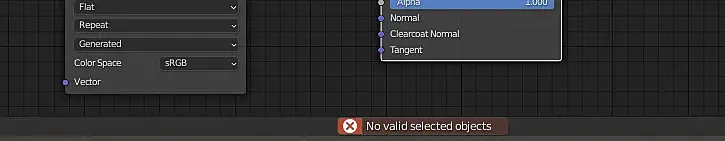

Походу в блендере можно. А в Збраше можно перезапечь?

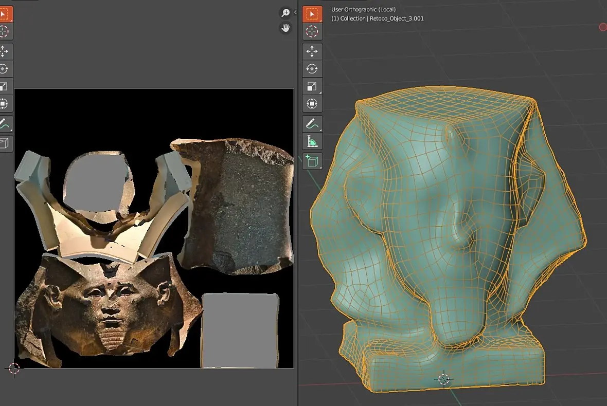

Полный процесс нет цели и времени описывать, но в общих чертах:
Скачал первый попавшийся скан. Текстура кусками на два юдима, исходный меш из 3 кусков.
Сделал грубый авторетоп, раскинул ещё более грубые швы (но для примера сойдет), развернул что наметил.
Запек на новый меш текстуру со старых.

Vanrack, большое спасибо, уже делаю в этом направлении

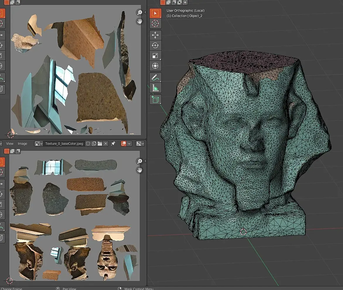

В блендере вот так, при нажатии кнопки Bake
