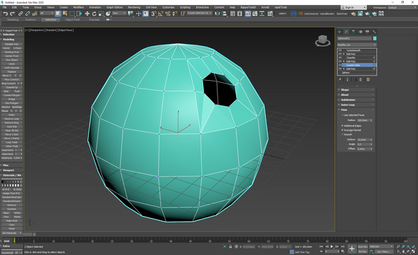

Как из сферической формы выдавить под саб див сглаживание, цилиндрическую деталь!?
На сайте c 15.12.2018
Сообщений: 65
так чтобы этот носик был идеально круглый! Подскажите пожалуйста!!

Это основание торшера, дальше этот носик должен обратно переходить в сферу! Понимаю что можно без сабдив обойтись, но уж очень мне интересно как смоделить именно таким способом

Можно при помощи скрипта http://www.scriptspot.com/3ds-max/scripts/create-holes
Сообщений: 65
спасибо большое)) это то что нужно!!!!

можно без скрипта - спроецировать геометрию спалйнов вручную.
Располагаете сплайн как надо включаете привязки жмёте стрл с и режете на обьекте в режиме гранией как надо по спалйну.
