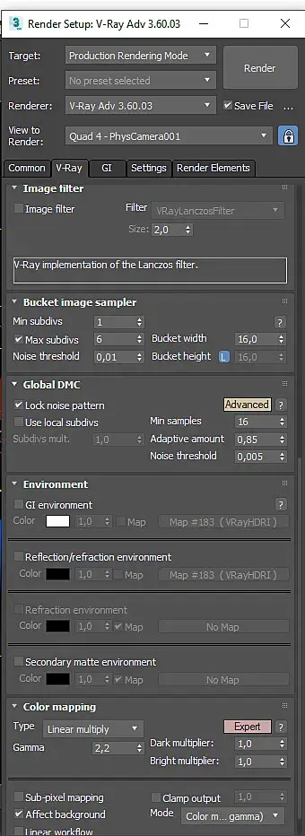

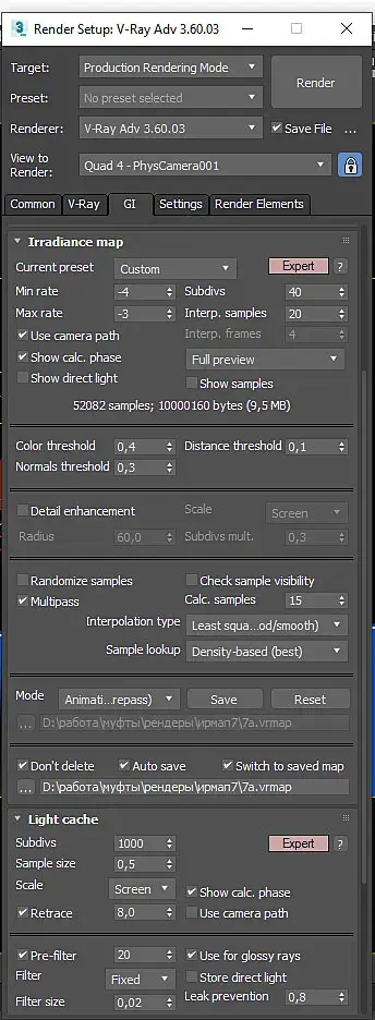

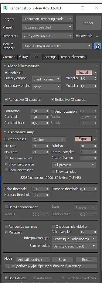

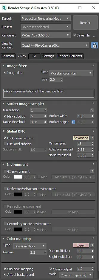

Добрый день! Делаю рендер видео в v-ray. На краях движущихся объектов явно видны мерцания, переливы и плохое качество. + фрикинг во время движения камеры. Подскажите, как избавиться? Настройки при рендере ирмап такие:
Настройки финального рендера:
Увеличил Interp.frames до 4 не помогло. Подскажите пожалуйста что делать?

https://docs.chaosgroup.com/display/VMAX/Irradiance +Map+Settings#IrradianceMapSettings-Avoidingflickeringinanimations
Note that completely removing flickering artifacts arising from the irradiance map may be difficult or impossible. Using the Brute force GI engine as a primary GI engine may be the best and fastest option (with the secondary GI engine set to either Light cache or again Brute force).
