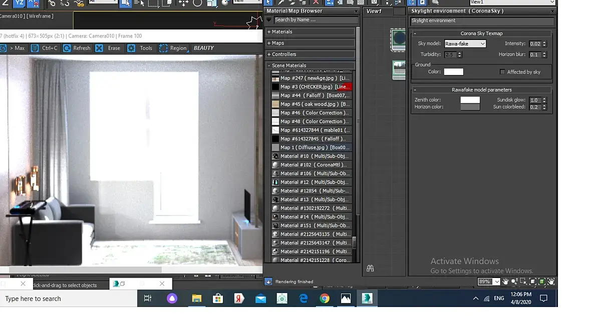

Привет всем. помогите пожалуйста как сделать чтобы за окном отображалась hdri a не такой засвет

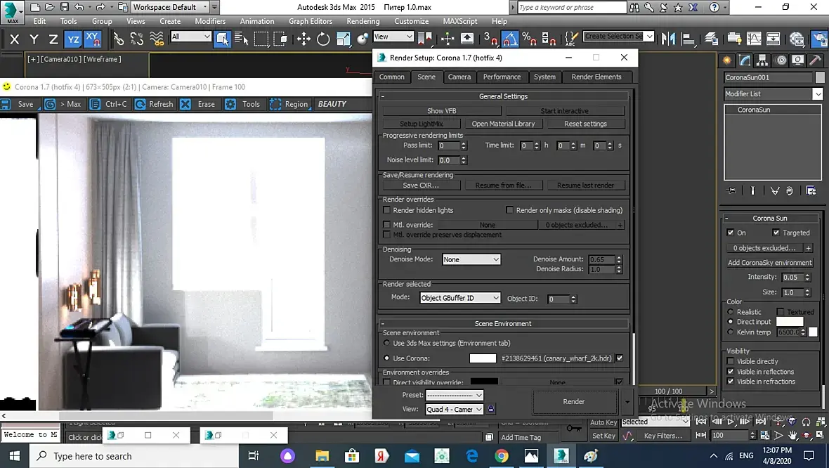

камеру нормально настроить и связку солнце небо (либо хдр)

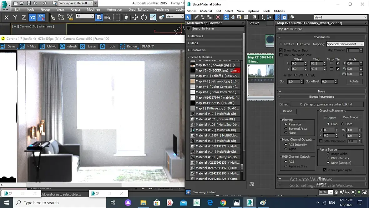

уберите hdr из света, пусть светит только небо и солнце короны с дефолтными значениями, а в директ оверрайд вставьте вашу hdr и настройте ей яркость. правда hdr вообще не стоит использовать для фонов, лучше найти картинку и вставить в фон, либо на плейн за окном - исключить ему касты теней и сделать материал лайтмтл с отключением света и крутить интенсивность

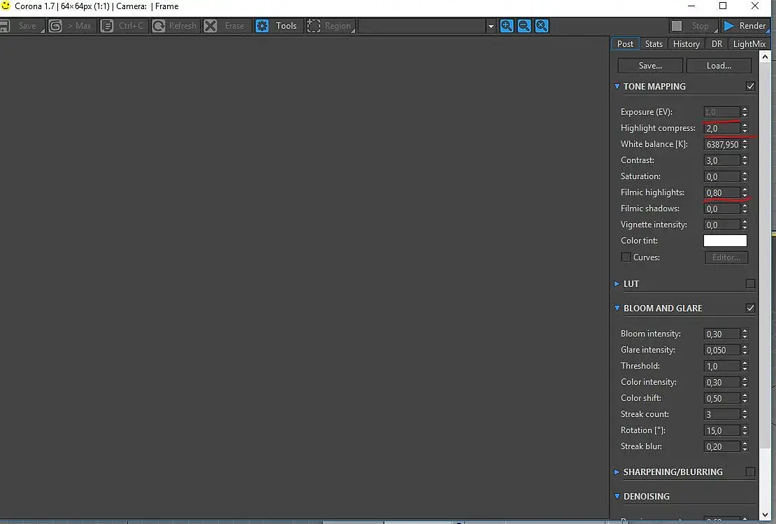

хайлайткомпрессом убрать засветы на стенах, но сильно не стоит его крутить, если приходится крутить значит свет не правильный

Также, очень помогает параметр highlight compress. Бывает полезно выставить его на 4-6.

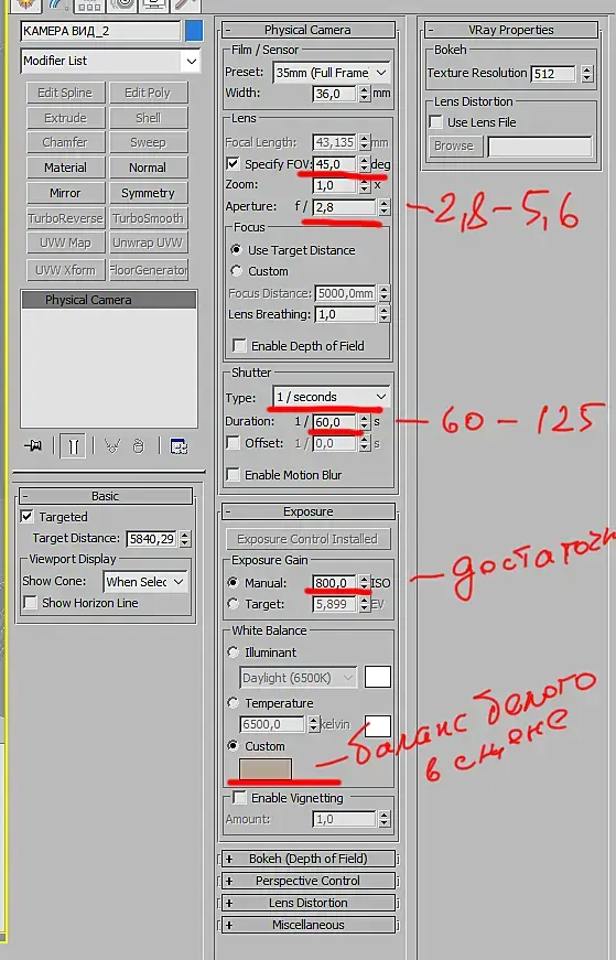

kikosmontana, у меня в камере все по дефолту стоит кроме температуры и film gate и норм получается.

Только лохи крутят хайлайт компресс

Для начала камеру нужно брать короновскую, так как топикстартер работает именно в ней, да и вообще  регулировать  свет с  камеры нужно лишь в случае когда нужна разная экспозиция в сцене.Трогать диафрагму только для настройки DOF,  для света  вообще нет смысла,у меня в 3д бесконечная светосила... я повелеваю  светом. Зачем FOV? Вы вообще понимаете за что этот параметр отвечает?
 Я то прекрасно понимаю за что отвечает этот параметр) и указал я параметры которые стоит вообще трогать в камере. И если вы не понимаете для чего трогать диафрагму, то это учите мат. часть ей богу. Очередной умник.
И для особо одаренных...разницы в использовании камер нет, если не знаете что за что отвечает...то хоть короновская, хоть стандартная физ. камера.
