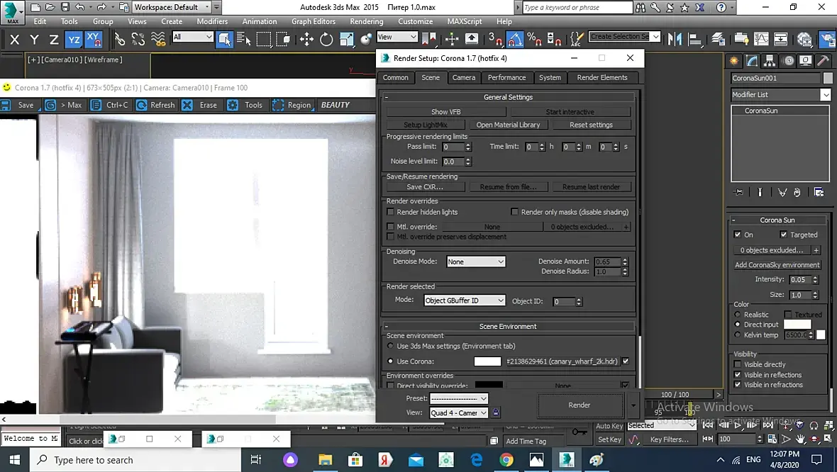

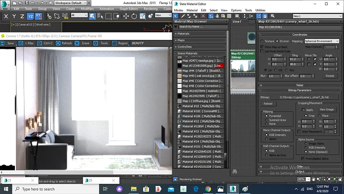

Привет всем. помогите пожалуйста как сделать чтобы за окном отображалась hdri a не такой засвет

камеру нормально настроить и связку солнце небо (либо хдр)

уберите hdr из света, пусть светит только небо и солнце короны с дефолтными значениями, а в директ оверрайд вставьте вашу hdr и настройте ей яркость. правда hdr вообще не стоит использовать для фонов, лучше найти картинку и вставить в фон, либо на плейн за окном - исключить ему касты теней и сделать материал лайтмтл с отключением света и крутить интенсивность
хайлайткомпрессом убрать засветы на стенах, но сильно не стоит его крутить, если приходится крутить значит свет не правильный
https://coronarenderer.freshdesk.com/support/solutions/articles/5000515605-how-to-create-background-material-in-corona-

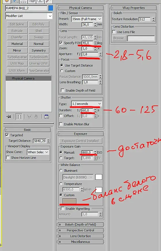

Также, очень помогает параметр highlight compress. Бывает полезно выставить его на 4-6.
Сообщений: 4463
kikosmontana, у меня в камере все по дефолту стоит кроме температуры и film gate и норм получается.

Для начала камеру нужно брать короновскую, так как топикстартер работает именно в ней, да и вообще  регулировать  свет с  камеры нужно лишь в случае когда нужна разная экспозиция в сцене.Трогать диафрагму только для настройки DOF,  для света  вообще нет смысла,у меня в 3д бесконечная светосила... я повелеваю  светом. Зачем FOV? Вы вообще понимаете за что этот параметр отвечает?
