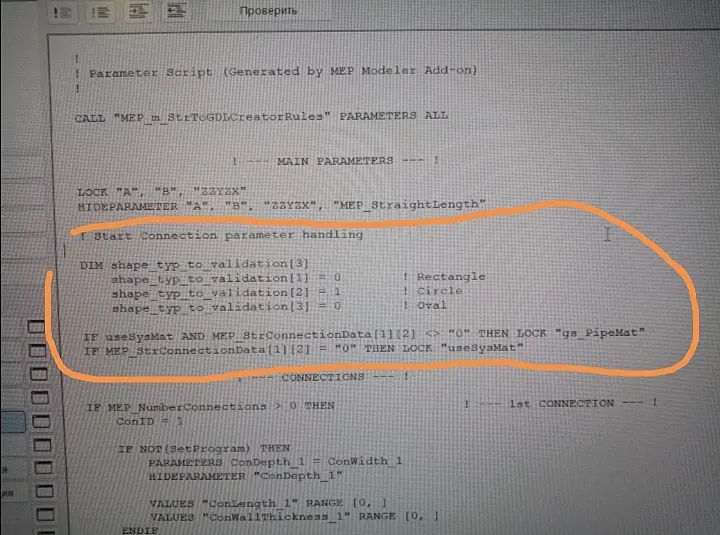

Всем привет. Я недавно перешёл в эту программу для проектирлвания инженерных сетей в 3Д. Столкнулся с такой проблемой: Я скачал с сайта производителя фитинги для проектирования водоснабжения в формате rfa, загрузил их, но у меня не получается изменять их размер. То есть к примеру деталь имеет диаметр 20мм, а мне нужно 50мм. И настроек для изменения размеров, как в объектах стандартной библиотеке, я найти не могу.

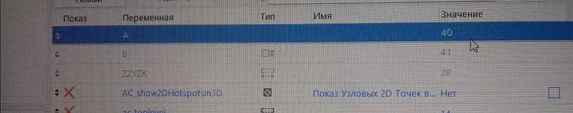

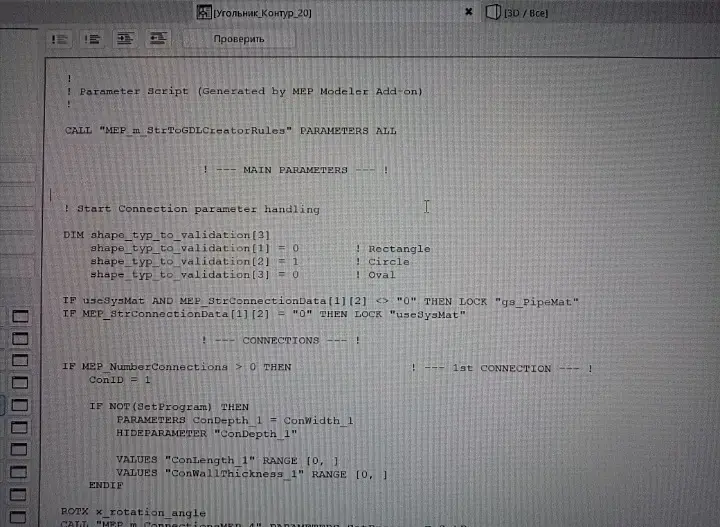

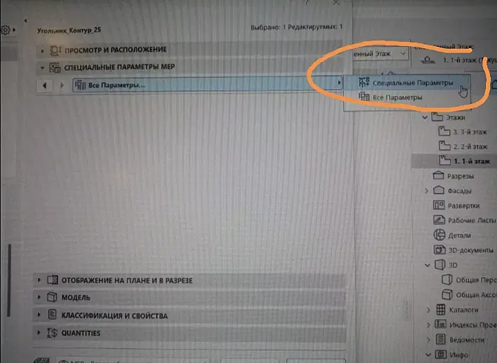

А как сделать так, чтобы эти первые
3 строчки были разблокированы? Там можно было бы задать точный размер
Я удалил из скриптов этот пунк (картинка 1) и мне стали доступны для редактирования те первые три строчки с размерами, и масштаб теперь можно изменять. Однако теперь у меня пропали специальные параметры в параметрах элемента (картинка 2).. Мне кажется, что это не правильно как-то..
Я не знаю, как это может быть связано.

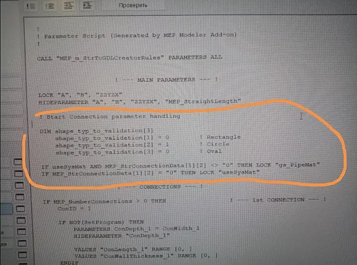

Сообщений: 5406
Поищите (ctrl+F) в основном скрипте строку типа
close "a", "b", "zzyzx" (может без кавычек, не помню точно)
и удалите её, или поставте перед строкой восклицательный знак (!)
PS
Вон на втором скрине строка
LOCK "a", "b", "zzyzx"
вот её удалите.
PPS
И строку с HIDPARAMETER тоже
На сайте c 08.01.2023
Сообщений: 8
PS
вот её удалите.
PPS
Удалил. Не помогло. Те строчки по прежнему нельзя редактировать

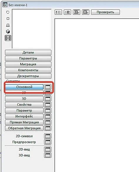

Сообщений: 5406
Поищите-удалите эти строки в ОСНОВНОМ скрипте
Сообщений: 8
Цитата sagava:
Там нету их
Сообщений: 5406
А вы сохранили файл?
Сообщений: 8
Да
