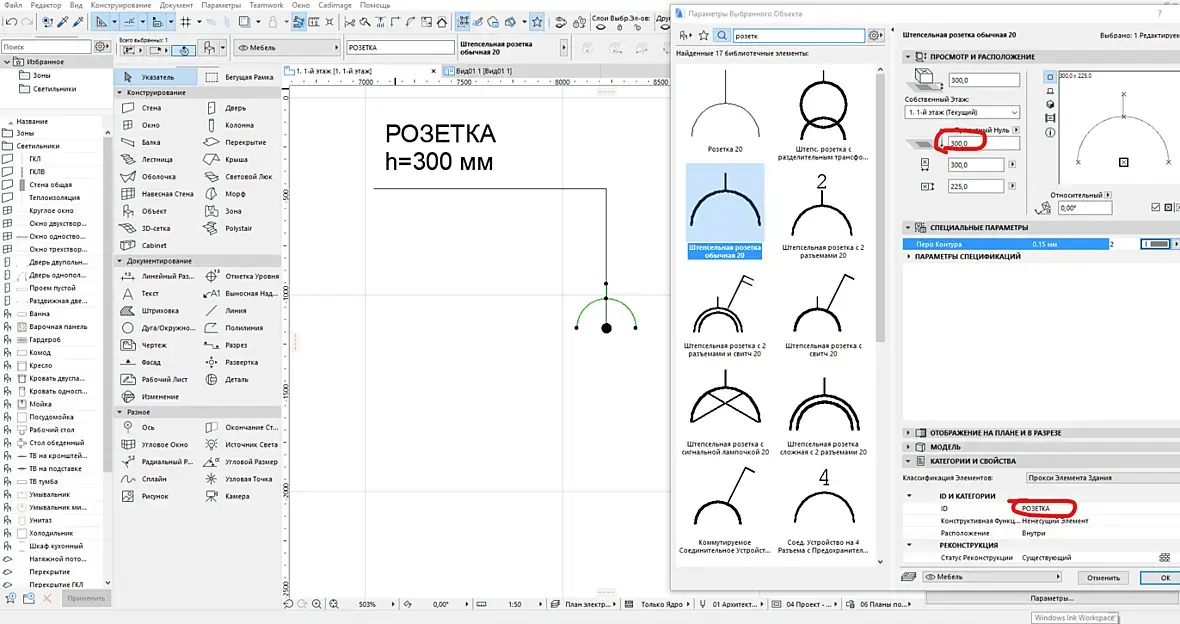

Здравствуйте! Подскажите пожалуйста, как изменить готовый библиотечный элемент в архикаде так, (меня интересует электрическая розетка), чтобы вместе с элементом проставлялась выноска с параметрами высоты розетки. Нужно чтобы параметр высоты изменялся автоматически при смещении розетки по высоте.

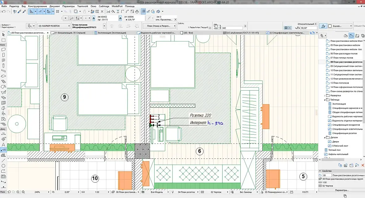

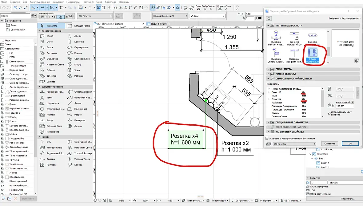

Не надо ничего менять в библиотечном элементе. Выносная надпись прекрасно справляется с этой задачей
Все работает. Значения берутся отсюда
