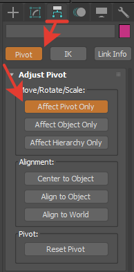

Выставляете пивот как нужно и через Local координаты двигаете куда хотите.
тамже переглючившись на "глобал(ворлд)" оси, можете задать чтоб точка опоры ложилась на поверхность автоматски обновляясь, или выставить все координаты, глобальные, локальные... в одном направлении.
