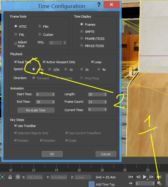

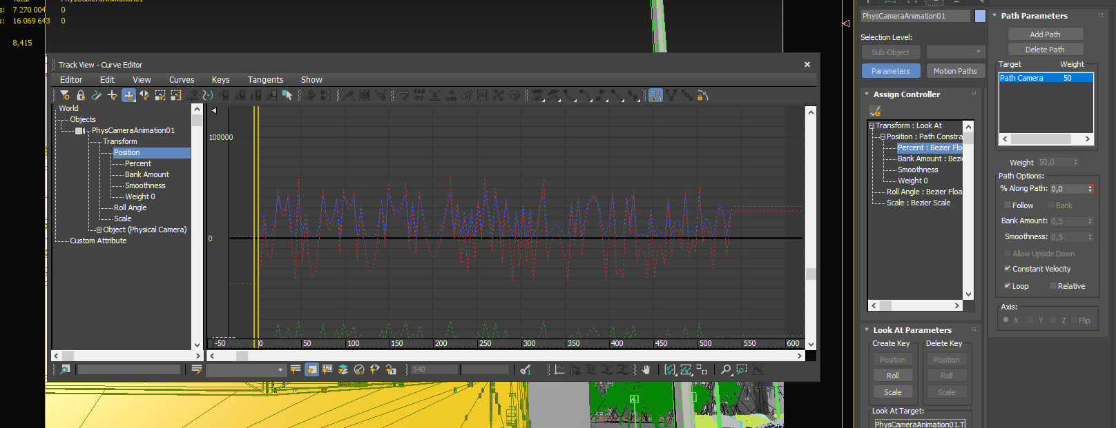

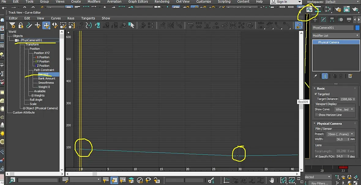

Здравствуйте все. Везде всё перерыл, но не могу разобраться, подскажите пожалуйста.У меня сцена в которой камера просто пролетает по линии Path Constraint вокруг статичного обьекта... Всего 2 ключа на таймлайне, в начале анимации и в конце.Внизу справа в настройках (ярлык шестерёнка) я поставил самую маленькую скорость. После создания видео, скорость всё ровно высокая! В редакторах видео когда замедляешь, то идёт по-кадрово. Надо в самом 3Дмаксе делать медленно,но не могу найти где?Знаю, что надо в кривых настраивать, но там всего два ключа. В общем подскажите как быть.

может количество кадров увеличить?
Сообщений: 10875

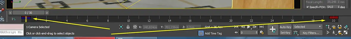

Ну так увеличьте тайминг. У Вас камера пролетает за секунду.
А где это увеличить?Это добавить FPS до 90, на пример?
На сайте c 06.02.2012
Сообщений: 969
Это где Frame Count, поставьте 300 кадров. FPS - 25 кадров
Speed - 1x, это только для вьюпорта работает
И почитайте про самые базовые понятия анимации: количество кадров, FPS и т.д.
На сайте c 16.03.2016
Сообщений: 2237
Для замедления времени нужно увеличивать длину кривой, что у вас на первом скрине. Чтобы значение финального ключа изменялось как можно медленней

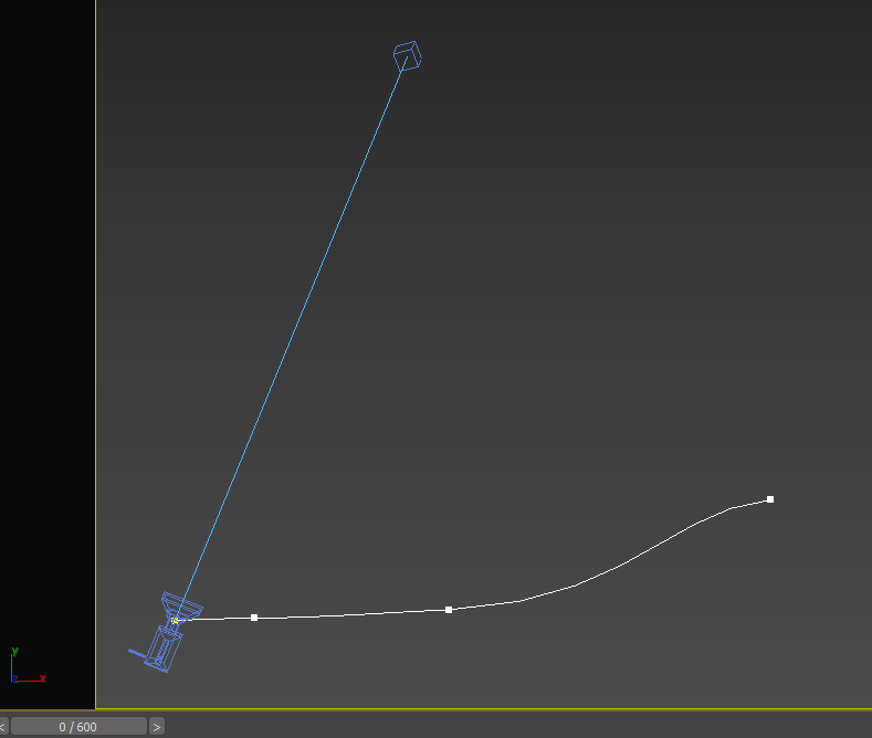

Здравствуйте.Я почти ноль в анимации. Мой вопрос больше всего подходит для данной темы.

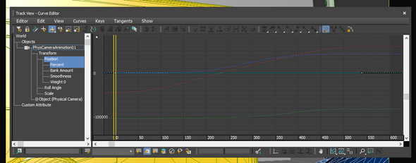

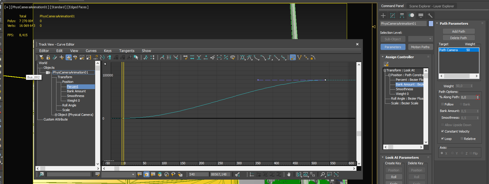

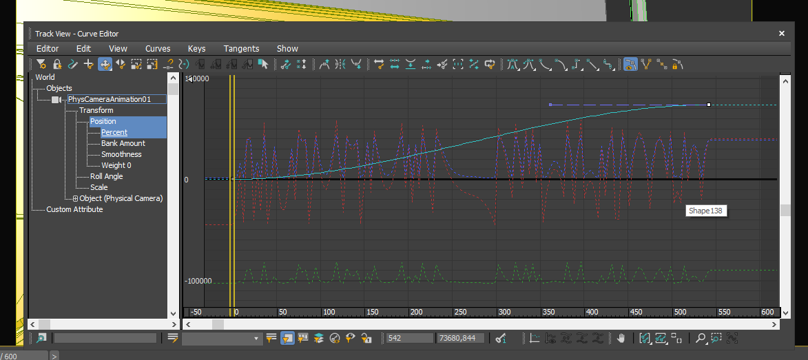

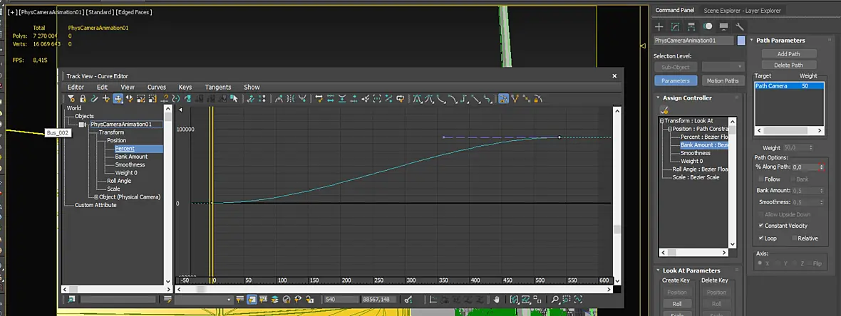

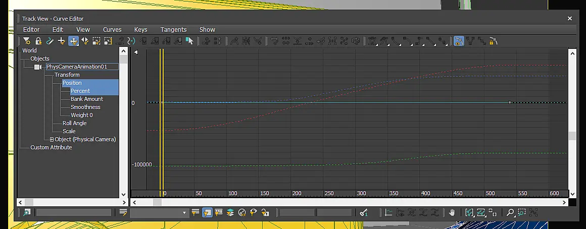

Всё как у автора - создал камеру, в контроллерах анимации добавил "паз констрейнт" назначил путь. Необходимо чтобы камера в начале пути медленно разгонялась, и в конце плааавненько замедлялась. Обнаружил в курв эдиторе некие отличия от того, что видел в уроках на данную тему. В частности контроллеры x y z отсутствуют, и на их месте другие значения. Выяснил, что для того, чтобы появились манипуляторы безье, на контроллер "проценты" нужно добавить контроллер безье. После того как я его добавил и настроил кривую, вся анимация слетает. Объясните ламеру, что я делаю не так? Пожалуйста, только по делу, не надо меня пинать грызть матчасть.
Первоначальное состояние кривых:
Состояние кривых после манипуляций:

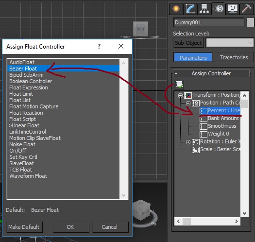

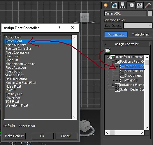

Применяйте Bezie float только на проценты, а не на весь Position

а как? у меня кнопки безье неактивны для значения "процент", они кликабельны, но точки остаются корнерами. 2016 макс
Сообщений: 969
Выделяем в Position > "percent" и применяем bizier float

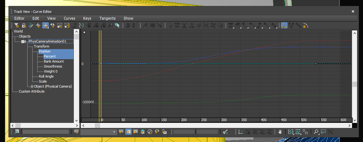

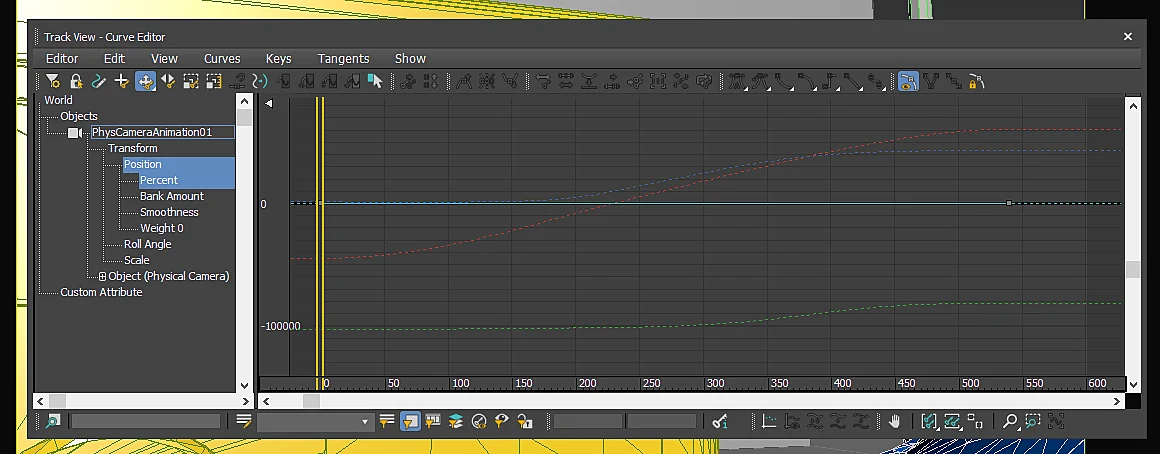

Так и есть, назначил только на проценты

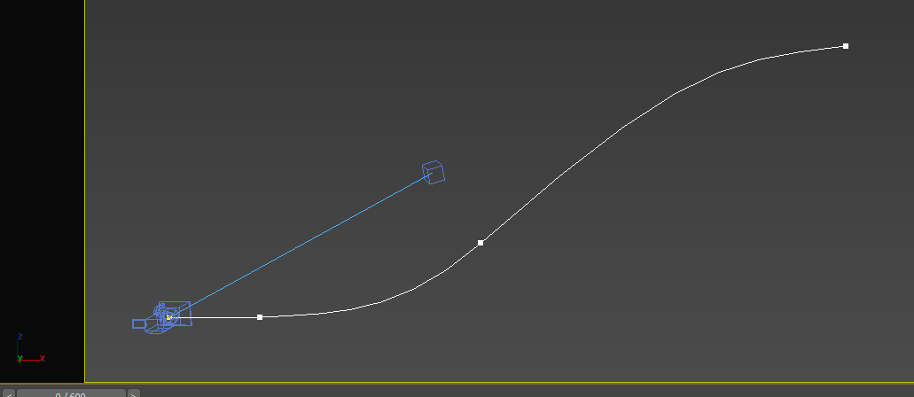

Вот такой путь (может дело в нём?):
Блин надеюсь все скриншоты подгрузились. У меня не все отображаются.

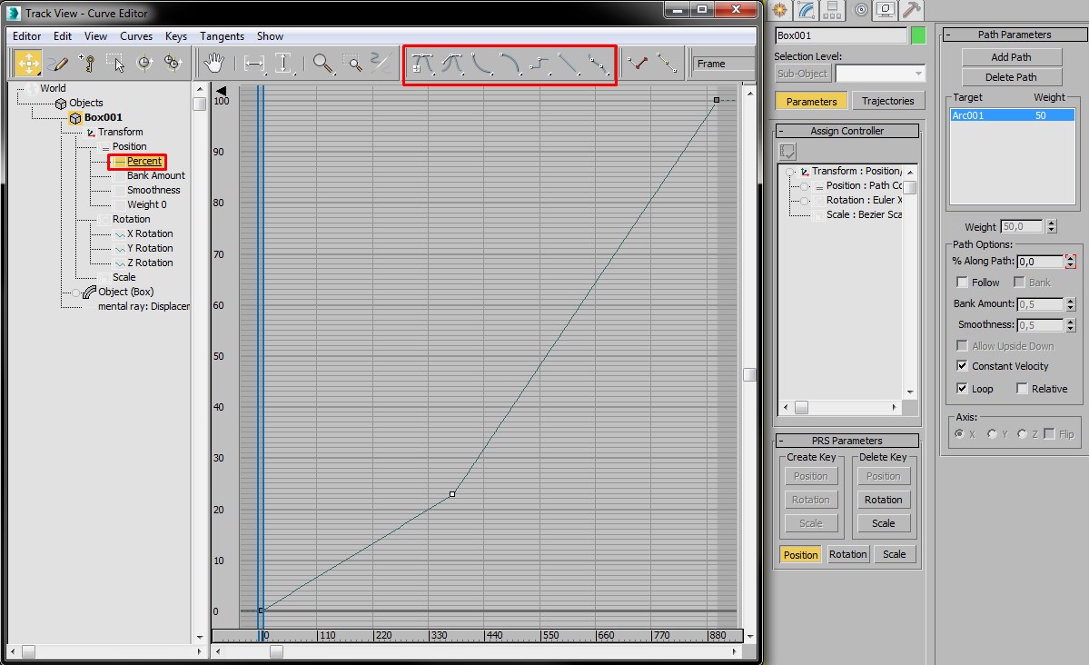

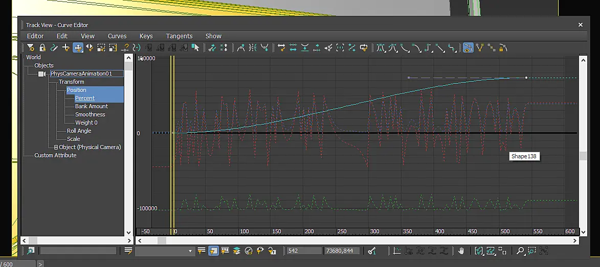

Evilis, спасибо. Оно ограничивает пролёт камеры в процентах. т.е. если поставить 50, то камера долетит до середины пути за заданное количество кадров, и соответственно, в два раза медленней. А у меня задача стоит сделать медленное ускорение вначале и плавное замедление в конце пути. Чтобы не было резки рывков и остановок.
П.С. подобрал значение 85. Более-менее подходит для моей задачи. Но всё же не совсем то что хотелось. Наверно буду дотягивать в редакторе видео.
На сайте c 31.01.2017
Сообщений: 579
Evilis, я уже до ваших сообщений нашел эту всплывающую панелькуsmiley-smile.gif И в ней поковырялся. Просто у меня получается какой-то очень маленький масштаб графика, и потому значение 100 или даже 500 не влияют на внешние изменения графика - линия как была горизонтально прямой так и остаётся. Но вроде на проигрывании анимации заметны эти изменения.
К стати, значения выше 100 как раз вот так "бешено" искривляют кривые координат.

Создайте для движения по пути Dummy объект и к нему уже привязывайте камеру. Просто камеру пустить по пути, фигня получится. Т.к. у камеры есть ещё target.
