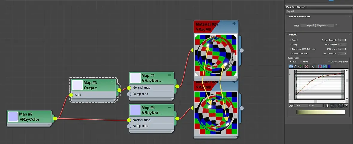

Может карту нормалей наложить в которой просто сплошной цвет использован? Цвет сделать 128,128,255. А потом через карту Output кривыми красный либо зеленый канал попробовать в обе стороны подвигать, и посмотреть, что получается
Вот так, видно что положение блика меняется:

Тогда модификатор Edit Normals и подвигать нормали, чтобы изменить их направление. Так и вправду проще
