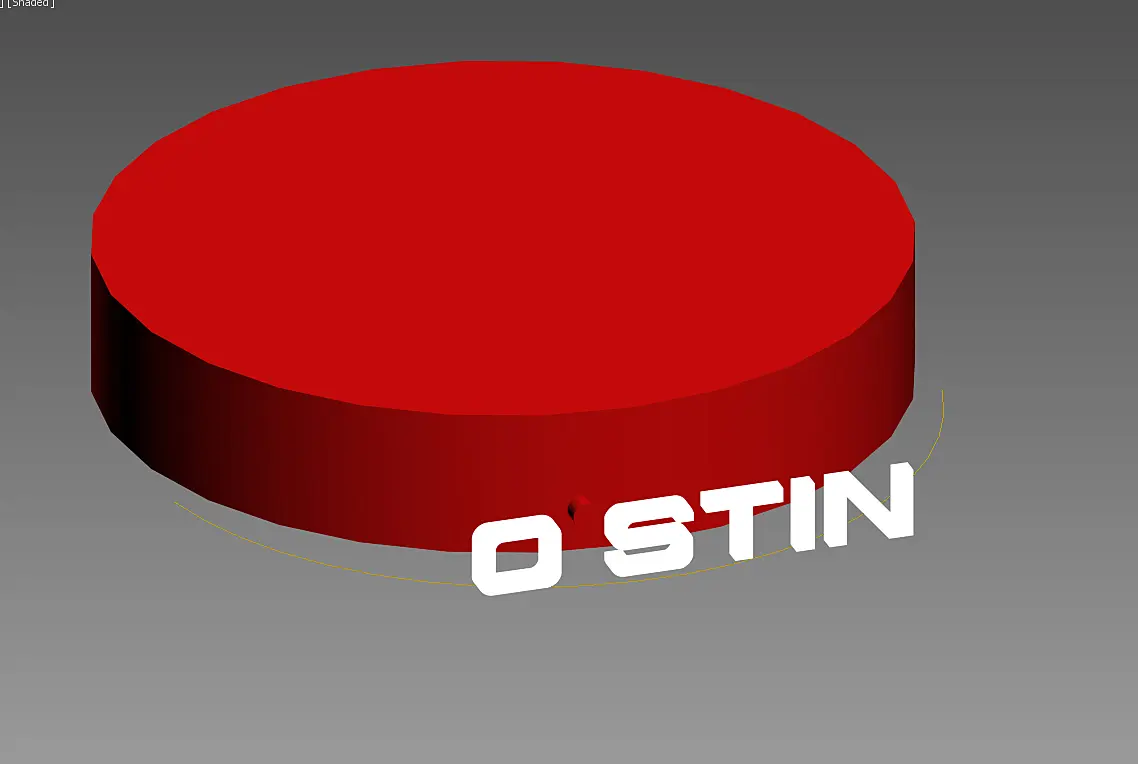

добрый день!
нужно изогнуть объект , а не текст вдоль радиуса ,
объект это текст (слово)
пробовал перевести в MESH
и потом бенд, но он только один угол загибает
кто знает?!

Самое простое - порезать по-вертикали слайсом и загнуть бендом.
На сайте c 09.06.2010
Сообщений: 116
так гнется, но не по окружности как надо а в улыбке и тд(

Сначала довольно плотный плэйн , приблизительно размера текста, потом текст над нимрасположить (без выдавливания), потом Shape merge (с функцией Cookie cutter) потом экструд, потом бэнд.
http://c2n.me/3ODoucp
http://c2n.me/3ODoU5S
Bend - меняйте оси и Direction по необходимости.
http://c2n.me/3ODp1VX
Сбростье x-form, pivot переместите в центр объекта и потом уже гните. Обратите внимание, что у бенда мало того что есть три оси по которым он может сгибать, но еще и направление сгиба.

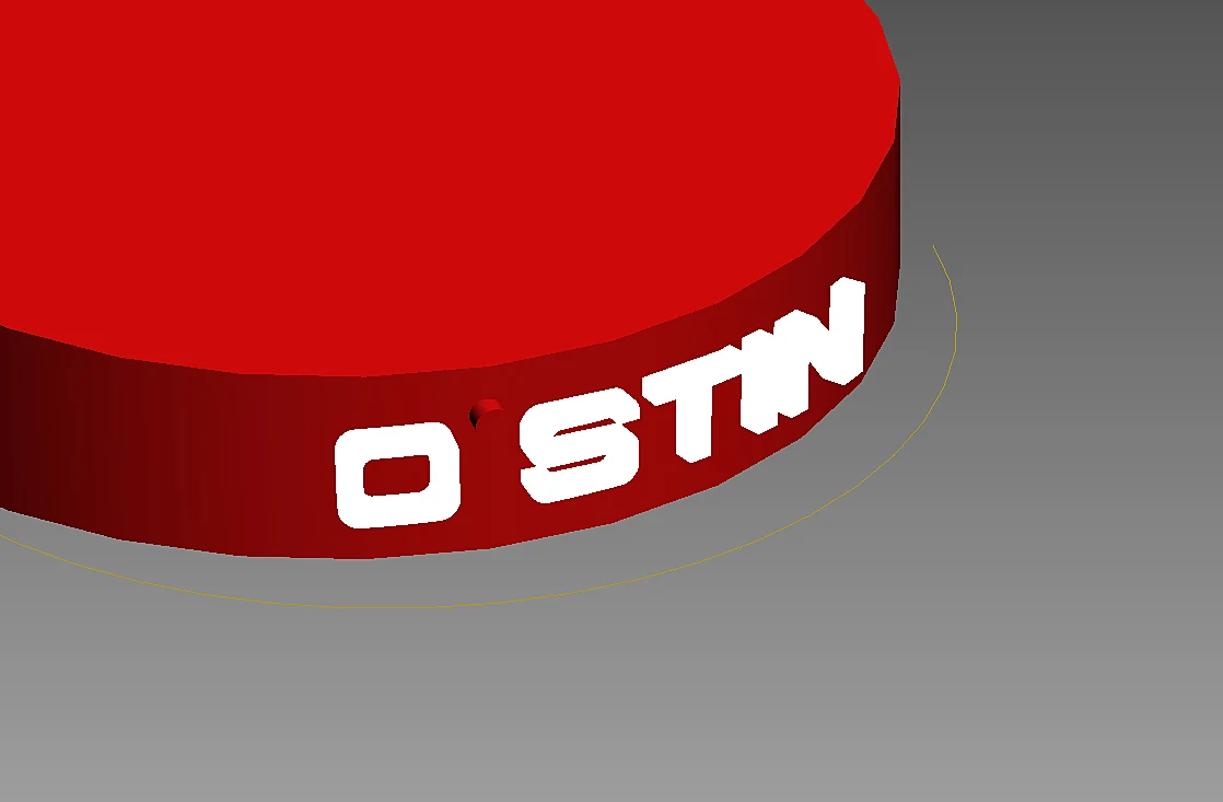

Сообщений: 116
получилось!
с помощью простого  бэнда и нарезки слайса как 2-16 сказал!
спасибо!
а задача была в том чтобы объект согнуть т.к. текст набирать нужно еще шрифт такой  найти...
