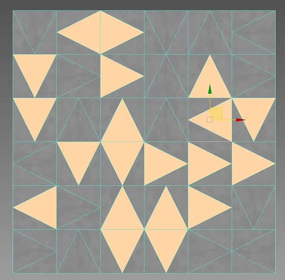

1) Скажем есть 20 на 20 боксов - инстансных. На каждом из них какой то узор. Мне нужно чтобы они были повернуты в ту или иную сторону на 90/180/270/360 в хаотичном порядке, но с шагом 90.
2) Та же ситуация, но в хаотичном порядке нужно их отзеркалить по вертикали?
есть ли какой то метод - кроме ручками?)

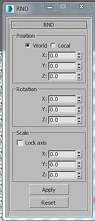

я пользуюсь RND но и там нет фиксированного

Отлично! только он некоторые отзеркалил в другую сторону. это как то можно исправить? те треугольники что не закрашены - они ушли назад

там первый блок кода для поворота, второй для отзеркаливания по вертикали. или я что то не  так понял.
На сайте c 11.10.2007
Сообщений: 1400
online
эти функционалы нужны отдельно.
один чисто рандом под 90 градусов
а другой только зеркаливание только по вертикали если смотреть прямо
т.е. в одном варианте тупо крутить хаотически но с шагом 90. а в другом не крутить а только зеркалить хаотически
