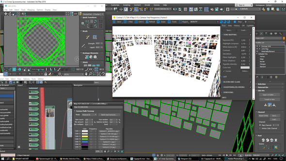

Всем привет)))Вообщем есть вопрос) У меня есть куча плайнов разного размера, более 100 фоток, нужно разместить на них, в хаотичном порядке. Вообщем я уже почти со всем разобрался, сделал material by element, затем в короне сделал мультиматериал, хотел больше фоток, но у короновского мультиматериала лимит на 100. Затем наложил UVW map, в режиме Face, чтобы каждая текстура была на отдельном полигоне, вроде бы все нормально за одним исключением, в Unwrap UVW как видно на скрин шоте, текстуры полигоны перевернуло. Попытки их разом выравнивать не увенчались успехом, он просто раскладывает их по листу, а мне нужно что бы каждый полигон был одного размера, и друг друг за другом.

Проще и правильнее было бы изначально сделать один плэйн, развернуть его как надо и потом уже копировать и кое где править размер.
А сейчас придется немного заняться монотонной работой.

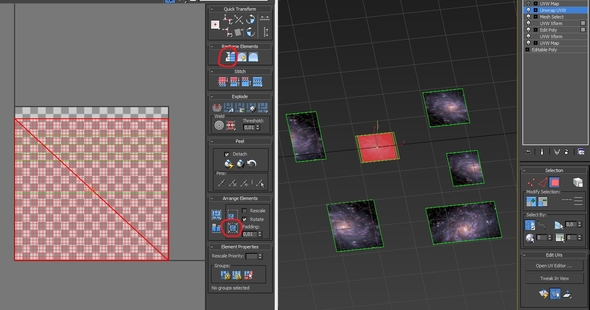

Я и говорю про 100 файлов, 100 путей, 100 настроек, для одного по сути объекта. Это ужасно.  Что касаемо сабжа,то я не смог сделать именно такой фарш как на первом скрине, у меня face UVW выдает  именно сразу правильно и ровно. Но я искусственно  дезориентировал UVWшки, а потом собрал обратно с помощью помеченных кнопок.

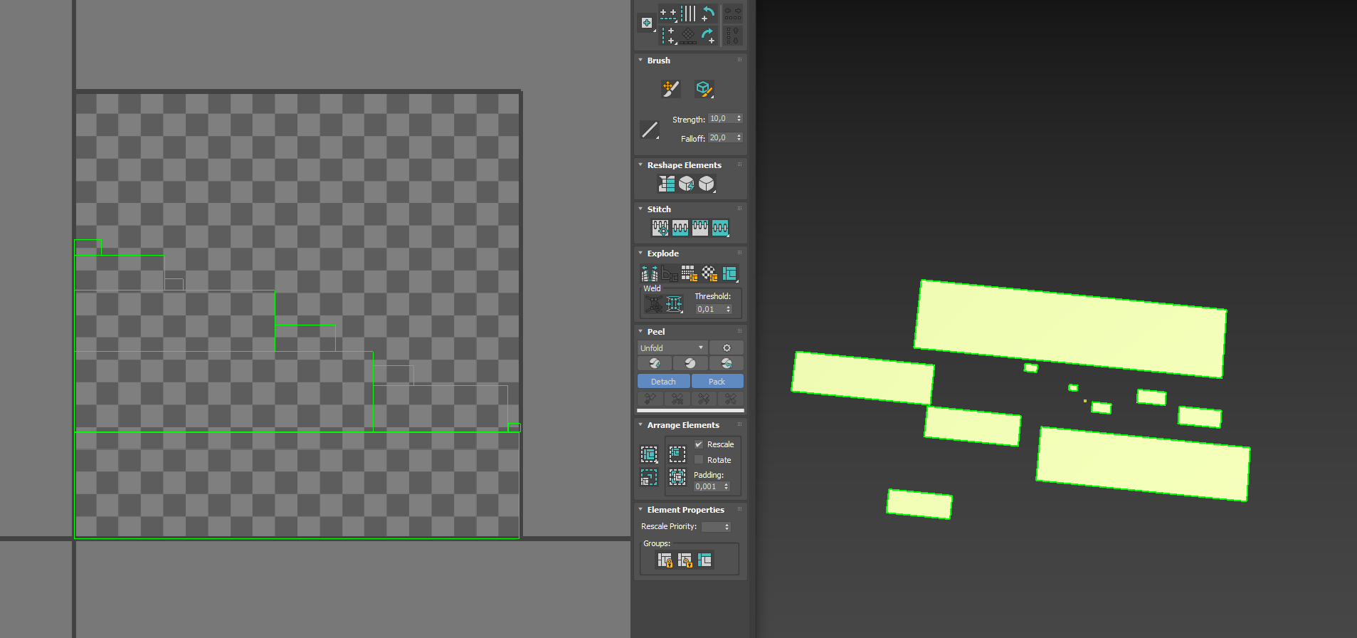

А как вы сделали так, что островки развертки накладываются друг на друга? у меня после выделенных кнопок развертка выглядит так:

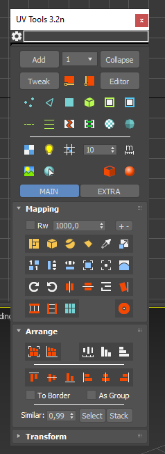

Купите этот инструмент. Он решает подобные задачи не напрягаясь условно в 3-4 клика
