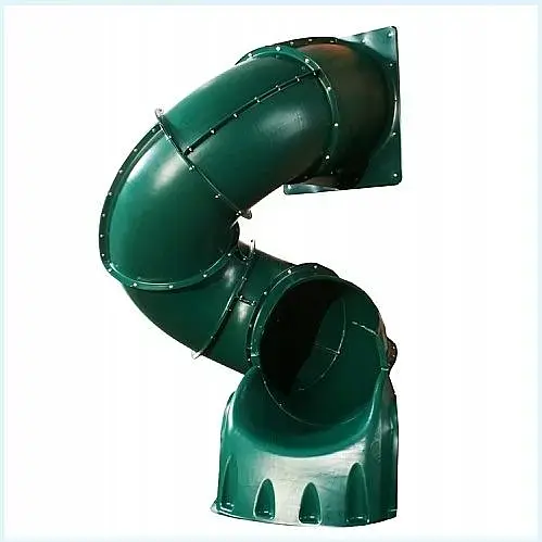

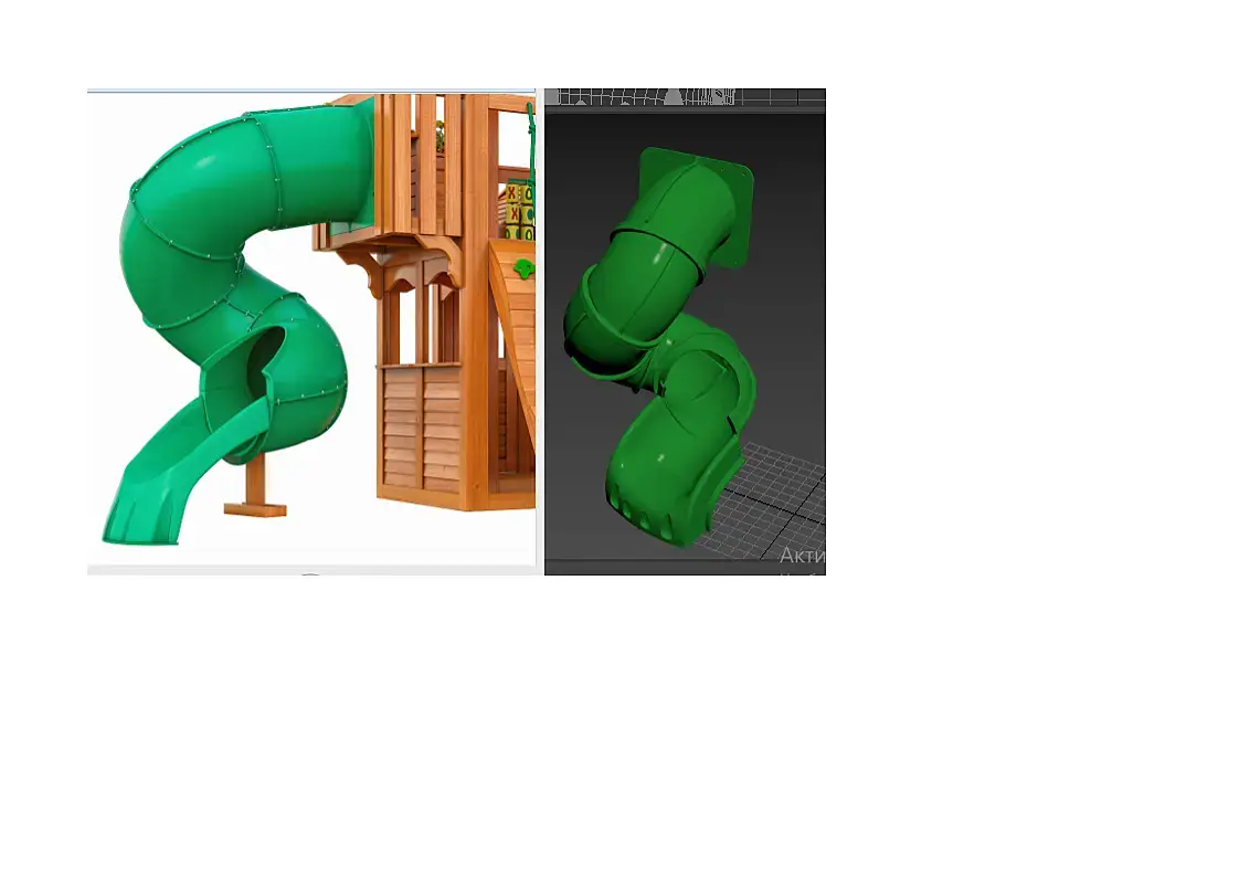

Я сделала с помощью лофта,но что-то корявенько получилось. Так в общем ничего, но на картинках лучше) Справа моя. Ниже оригинал. Может как-то по-другому ее сделать?

А чем результат не нравится?

Можно сегментами от  Torus собрать. Так, собственно, и собирается эта труба, как мне кажется.
криво.Видно,что стыки не совпадают,как я их не крутила.

На картинке 5 однотипных элементов, 4 из них  вообще копии, сделаете 1 элемент (который кстати состоит из двух половинок), считай  всё готово, можно любые вензеля выкручивать и любой высоты горки делать, ну еще вылет-отдельный объект.
Я сделала одну половину секции лофтом. Потом зеркально присоединила вторую, объединила в группу. И эти группы соединяла

ну на счет первого тут конечно кому как удобнее, я бы  что-то более  настраиваемое взял, например bend, а дальше то вроде все логично, результат похожий получился, что не устраивает?
