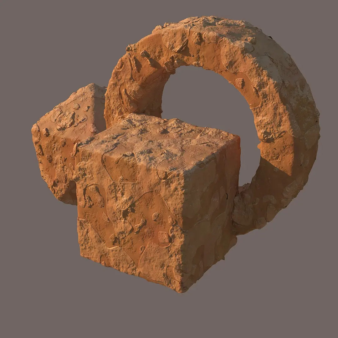

Надо создать несколько домов подобных этим
интересуют советы по созданию такого материала и самих моделей (неровные скругления верхней части стен). Как бы это всё слепить? И как создать такой неровный рельеф стен? Если делать бампом неровности, то где взять бесшовную такую текстуру?
Дома нужны в лоуполи не для ближних ракурсов, вот сижу чешу репуsmiley-sorry.gif
Сообщений: 10736
в идеале сначала слепить в зебре хайполи, перепечь с нее нормали на лоуполи и в сабстенсе сделать текстуры, либо сразу сделать лоуполи без хайполи и в сабстенсе сделать всю красоту

помню было у Вирея в бампе ставишь какую-то процедурную вирреевскую карту чтобы она визуально на рендере закругляла торцы и грани, может кто напомнит как она называлась?
или это у короны?
На сайте c 01.06.2010
Сообщений: 983
Тольятти
У короны есть карта CoronaRoundEdges, но не уверен, что она даст нужный результат. Ей удобно делать фаски на гранях.

жаль у вирея нет, мне как раз нужно фаски на рендере
На сайте c 14.01.2012
Сообщений: 124
г. Санкт-Петербург
VRay Edges Tex
Вот пример: https://www.youtube.com/watch?v=CBVmC-5Fa7A

Я бы в зебре сделал такие неровности. Потом можно там же и заретопить в мидл или лоуполи.

VRay Edges Tex Вот пример:�https://www.youtube.com/watch?v=CBVmC-5Fa7A
То что доктор прописал, благодарю!

все это делается процедурно,  комбинацией шумов и масок
Сообщений: 4794
3d coat проще зебры, скругления там вообще просто делать любой кистью с зажатым шифтом сглаживается, потом prooptimizer в максе и текстурить через трипланар.
бесшовные текстуры самому делать кто где хочет, я pixplant юзаю
да материал я сделал, сейчас задача стоит по скруглению граней и торцов, пробовал TS (турбосмув) получается ужасно.

Так под смус сетка должна быть правильной. Тут модификатор chamfer может частично сделать то, что надо.
т.е достаточно небольшой  фаски на 2-3 грани, чтобы  дисплейсмент перестало рвать
