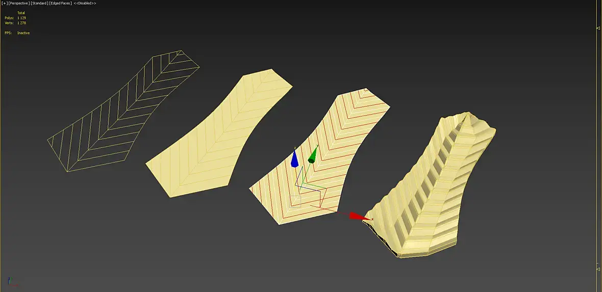

Наглядно. Ты знаешь куда копать.
1. Делаешь сплайновый рисунок. Чтобы точки сопрягались у ветвей и орнамента.
2. Surface на рисунок.
3. Работаешь с chamfer и формой, затем можно ffd погнуть.
4. Какая-то такая форма с Turbosmooth. Можно паззлами собрать, можно целиком продуманный рисунок сделать.

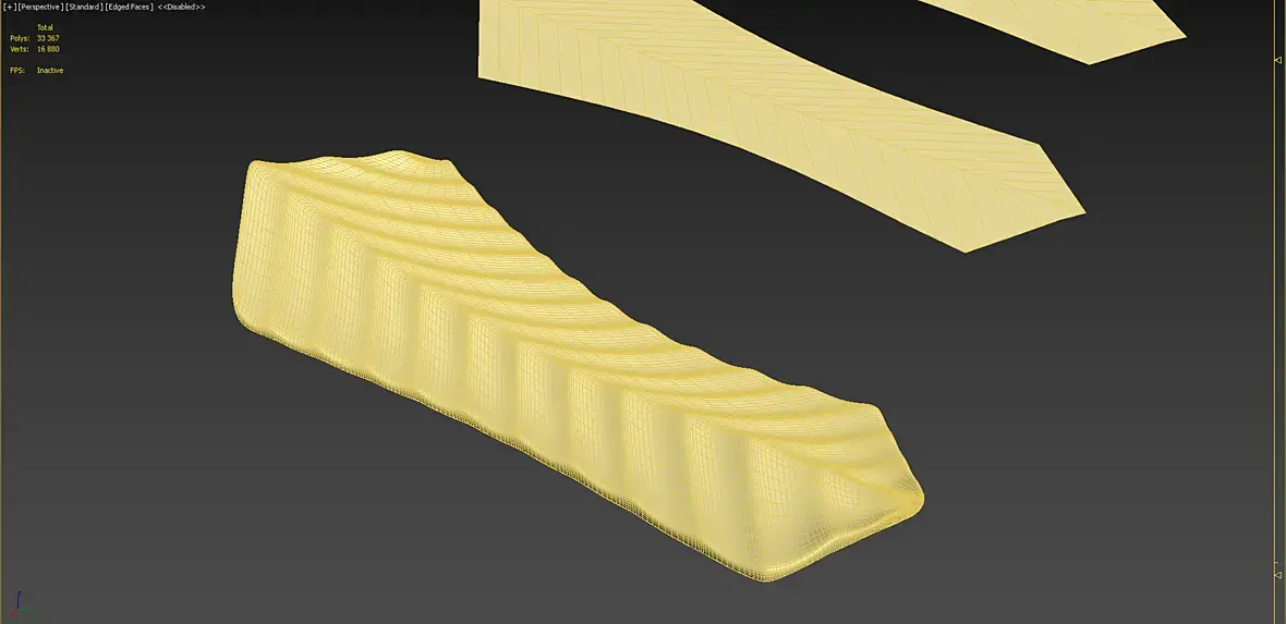

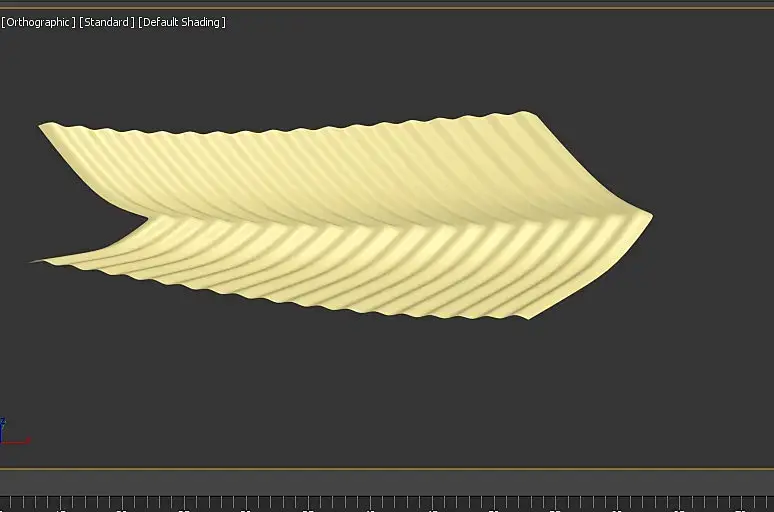

Доброго времени суток! Пробовал, пробовал, разные варианты. Отдельные листы получается делать нормально, а соединить их в одну плиту не пойму как. А если в большом полигоне сразу нарисовать все листья с прожилками то как их изгибать плавно, чтобы границы между листами были как бы выпуклыми, но при этом соответствовали изгибу листьев. Булен что-то получилось, но крайне не удобно. Подскажите пожалуйста как все-таки делать.

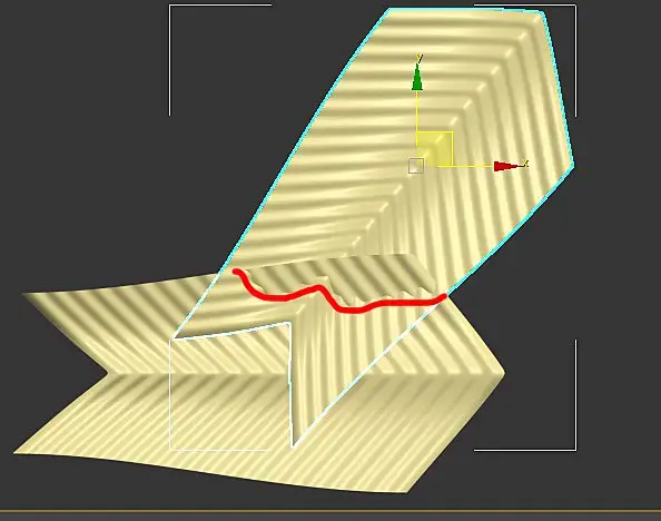

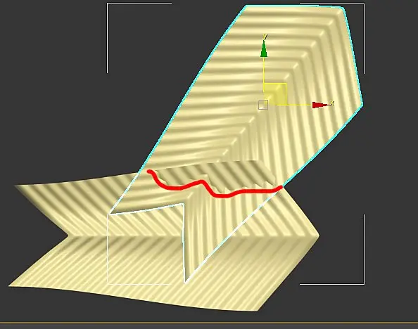

Сообщений: 26
Большое спасибо за ответ, то есть, если я правильно понял, то границу между листами (выделил красным) формировать в ручную, подгоняя их друг к другу, а потом например велдить? При этом варианте боюсь я не смогу сохранить регулярную структуру мелких прожилок в листе. И представить какая форма границы между листами получится (чтобы заранее ее нарисовать) можно только приблизительно. В оригинальном варианте (ссылка в начале) выглядят так как-будто сделаны буленом. Похоже я не правильно что-то понял.

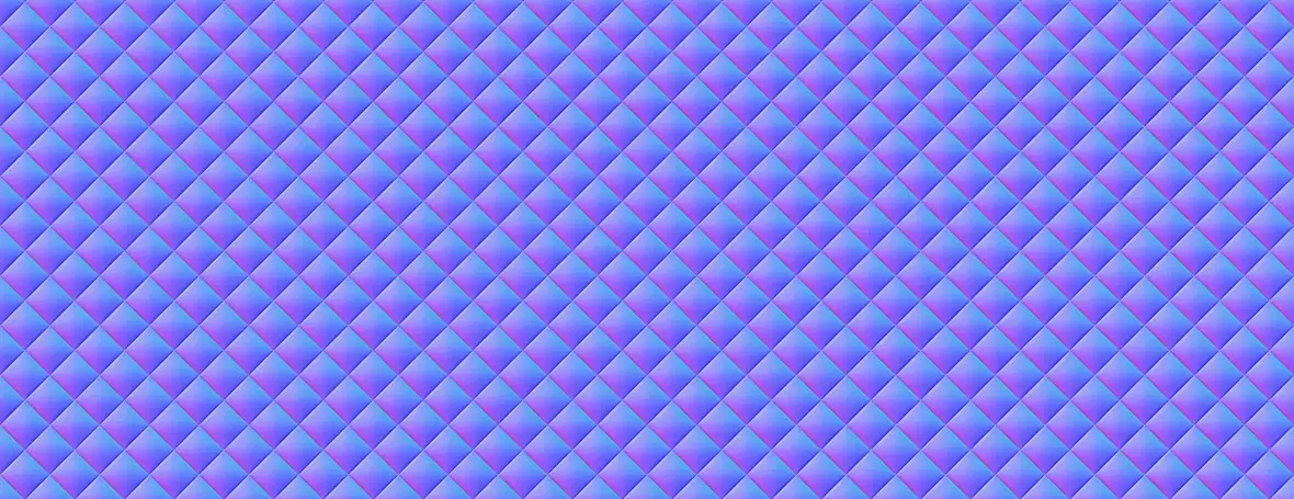

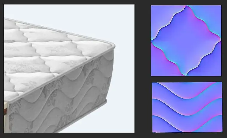

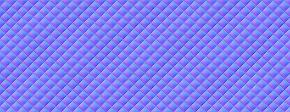

Думаю, что такие вещи лучше делать нормалмапами, как-то так:
Геометрией оно весить будет как чугунный мост, да и редактировать в случае необходимости употеешь
На сайте c 11.10.2007
Сообщений: 1400
online

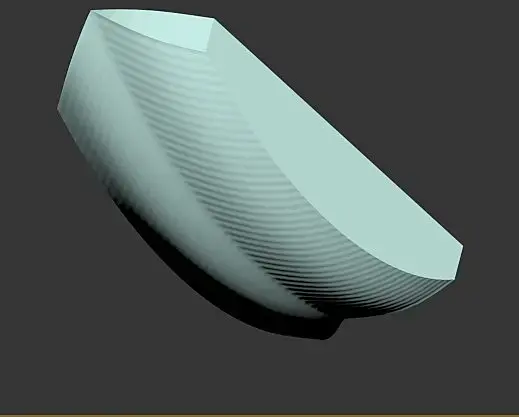

Цитата Iva91:
45 тыс полигонов, а с применением турбосмус 1 итерация больше 300 тыс. полигонов, и это только одна спинка, прошу дать совет как можно сделать данную модель с меньшим количеством полигонов.
найдите нормал такого плана и поставьте.
Снять с этого всего нормал. и по факту на финальной модели вам нужно только вогнутости сделать без мелких прожилок. А при снятии нормала стыки отдельных элементов  можно или в фотошопе сделать, или отдельной геометрией собрать

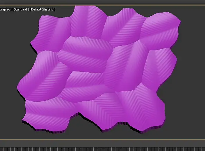

А можно реф глянуть, чего надо получить в итоге?
Спасибо за ответ, в итоге должно получится похожее на это
Но композиция и форма листьев будет иначе. Нормал мапами в моём случае не получится, мне нужна геометрия т. к. должно печататься на 3-дпринтере. В принципе размер изделия не большой предполагается может млжно было бы применить дисплейсмент, но он в 3д максе как-то коряво на мой взгляд работает, да и хочется моделированием выполнить
