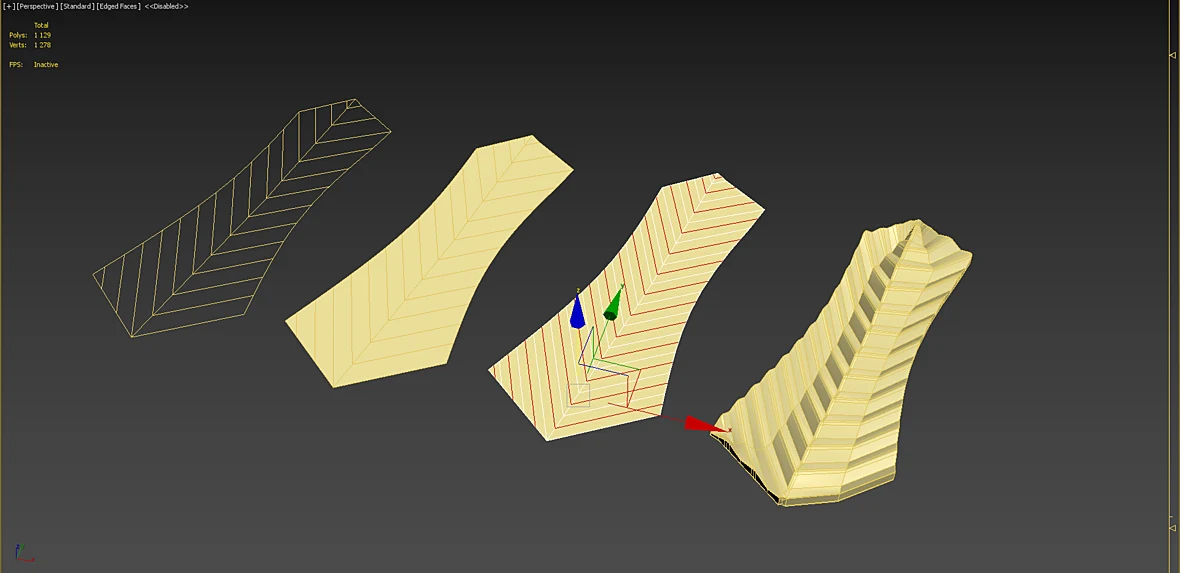

На сайте c 20.03.2019
Сообщений: 26
Большое спасибо за ответ, то есть, если я правильно понял, то границу между листами (выделил красным) формировать в ручную, подгоняя их друг к другу, а потом например велдить? При этом варианте боюсь я не смогу сохранить регулярную структуру мелких прожилок в листе. И представить какая форма границы между листами получится (чтобы заранее ее нарисовать) можно только приблизительно. В оригинальном варианте (ссылка в начале) выглядят так как-будто сделаны буленом. Похоже я не правильно что-то понял.

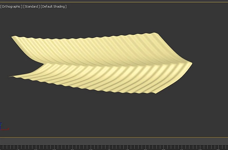

Сообщений: 26
А можно реф глянуть, чего надо получить в итоге?
Спасибо за ответ, в итоге должно получится похожее на это
Но композиция и форма листьев будет иначе. Нормал мапами в моём случае не получится, мне нужна геометрия т. к. должно печататься на 3-дпринтере. В принципе размер изделия не большой предполагается может млжно было бы применить дисплейсмент, но он в 3д максе как-то коряво на мой взгляд работает, да и хочется моделированием выполнить
