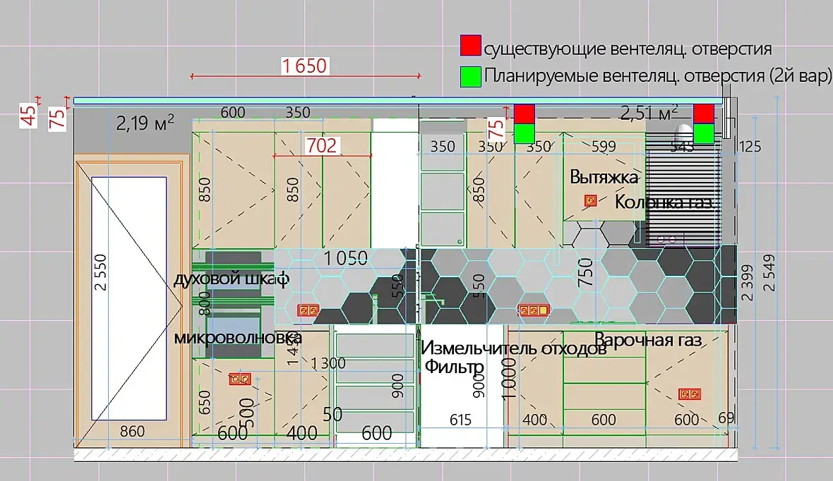

на кухне в хрущевке два отверстия вентиляционных - одно под плиту другое - под газовую колонку.
В общем звонит прораб мне и спрашивает - как лучше сделать на кухню вентиляцию: 1) Заложить отверстия снизу - сделать разводку плоского канала под натяжным потолком - оставить дыры в натяжном куда и подключить вытяжные приборы.
2) выбить шахты ниже и сделать отверстия под вентиляцию в мебельных шкафах верхних. А существующие заложить сверху.
Я, признаться, не был готов к такому вопросу..)
Вижу такие плюсы у первого способа: 1) вырез только в верху ящиков 2)возможно больше места сэкономится в шкафчиках (за счет того. что труба пойдет вертикально а во втором случае может изгибаться)
минусы  - 1)меньшая производительность и больший шум (за счет плоского канала и поворота) 2) отсутствие доступа к системе если потребуется прочистка 3) потолок натяжной придется опустить по всей площади кухни
У второго соответственно:
+ 1) натяжник можно максимально приподнять, тем самым, сохранив большую высоту потолка (актуально на мой взгляд для хрущевки) 2) доступ ко всей трубе 3) можно использовать круглое сечение для большей производительности
"-" 1) придется вырезать задние стенки в шкафчиках, что несомненно, получится колхозно 2) труба может пройти в ящике наискосок, соответственно заняв больше полезного объема
Что скажете, возможно я упустил какие-то важные детали в своих размышлениях и какой способ выбрали бы вы?

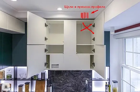

Еще можно сделать коробушку из ГКЛ во всю длину кухни, глубиной, равной глубине верхних корпусов (340 мм. обычно). А дальше натяжной.
Из плюсов: в гкл-коробушке вент. отверстия аккуратнее выйдут. (у натяжников это часто выходит неаккуратно). Натяжной не будет привязан по высоте к вентиляции. Над газовой колонкой можно устроить в потолке дыру побольше, чтобы в случае поломки/замены котла туда руки влезли). Ну и кухню стоит довести прямо под потолок (доборной деталью, например), чтобы не устраивать пылесборник.

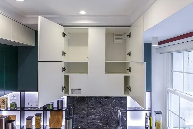

Внутри корпусов разводите вентиляху, на усмотрение зака ее можно прикрыть вот так, фальшками, возможно съемными (если нужно).
Ни за что так не делайте, эти шкафы покроются жиром и прилипшей к нему пылью, мебель испортите.

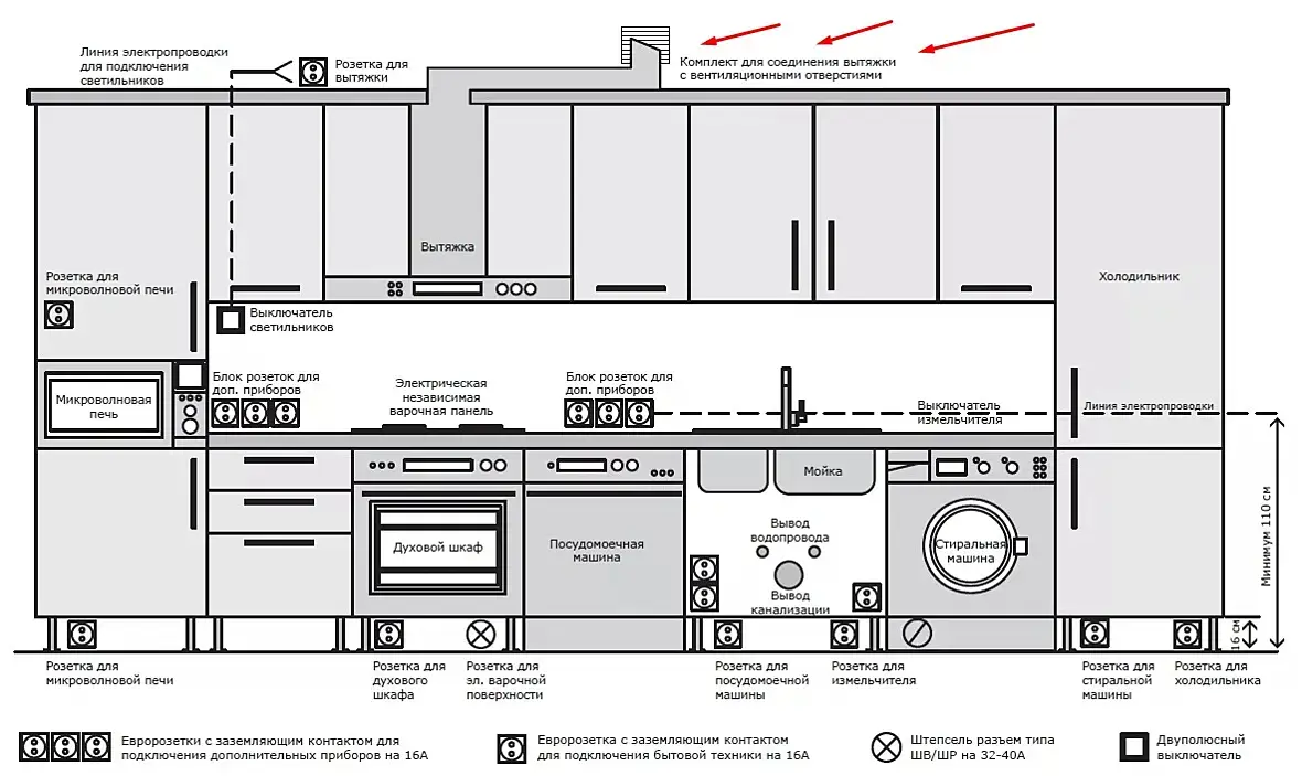

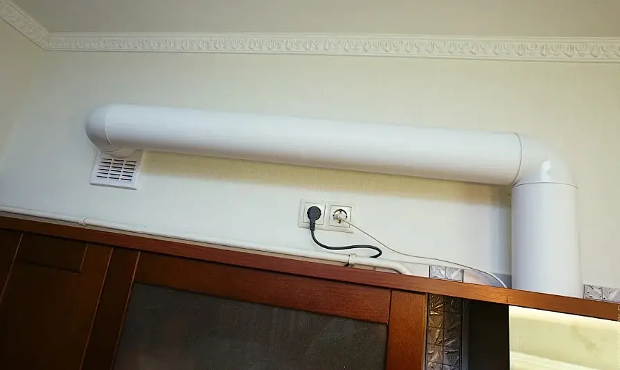

Икеа. Известные на весь мир мамкины инженеры:
Единственное, что действительно можно рекомендовать при устройстве вентиляции это решётку под вводом канала. Если только не боитесь такого колхозана над ящиками.
Но на самом деле можно вполне обойтись без него, упрятав весь канал за натяжной потолок без этой решёлки. Это красиво и аккуратно. Часть работы по вытяжке (а точнее по естественной вентиляции) на себя возьмёт тот же самый канал, только через санузел. Сама же вытяжка обеспечит вытяжку от плиты.
Найди мне такую же схему для европы)))
Сообщений: 17177
А хорошо что тут вопрос не про МКС на орбите Земли, да? Фабер, ну причём тут Европа? В Европе за порчу фасада дома при выводе вытяжки тебе сделают такой кирдык, какой у нас не снился.
