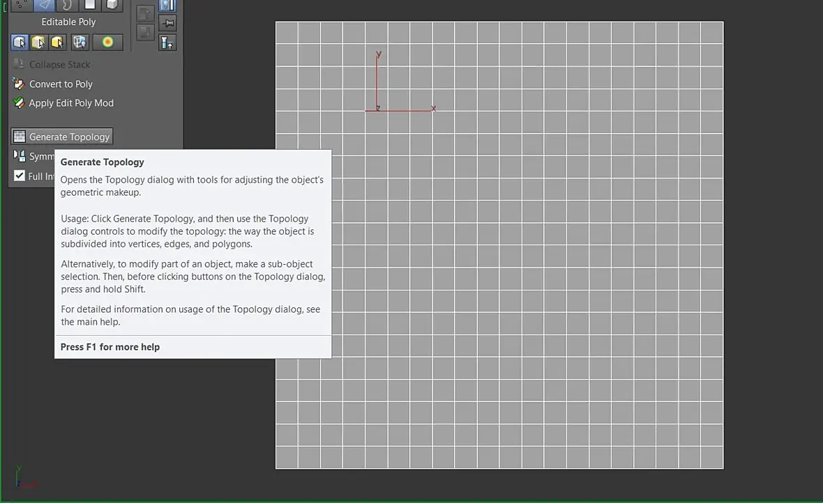

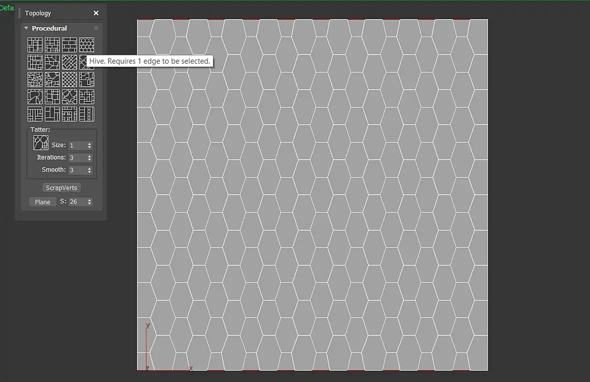

в рибоне generate topology есть такой узор, дальше уже чамфер экструд и тд

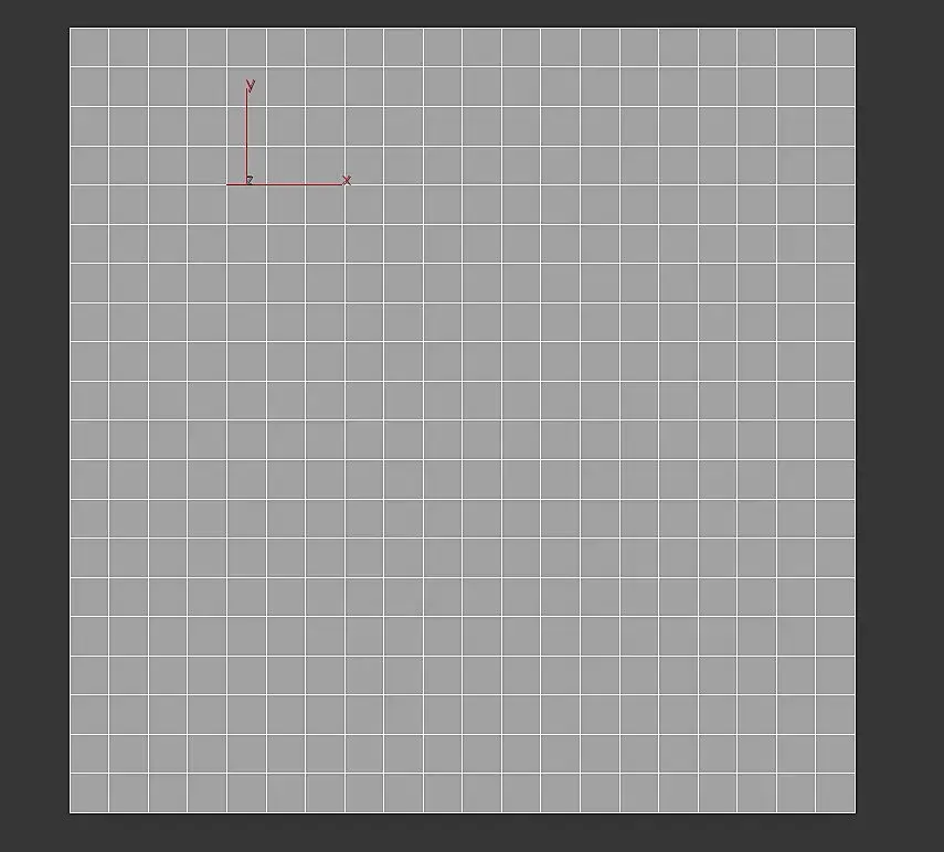

Цитата artris:
А как на плоскости сделать такую сетку ?
Можно банально сделать шестиугольник (цилиндр шестигранный, лишнее удалить) и вручную с привязкой наклонировать. МОжно через generate topology, но там нужно будет подбирать плотность сетки для правильных гексагонов.

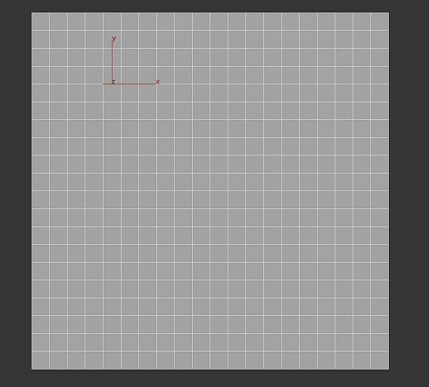

Цитата artris:
Цитата xpp_nd_ruphus:
artris сделать на плоскости геометрией сетку, а потом бендом согнуть в цилиндр
Дальше скейл по иксу , что бы они правильной формы были , выбераешь все полигоны , инсент всем ( только поставь что бы инсентился каждый полик отдельно , а не все вместе )  удаляешь то что за инсетил ,  потом шел , бенд 360  = профит

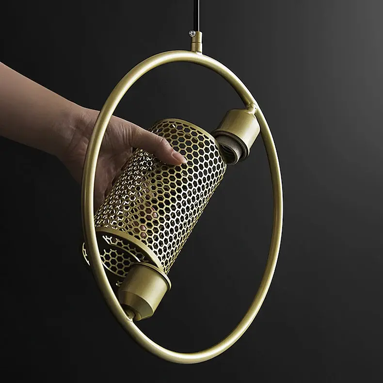

Hello everyone, how can I model such a grid?
I already made this model :)
https://3ddd.ru/3dmodels/show/chiswick_hoop_minimalist_pendant_light
