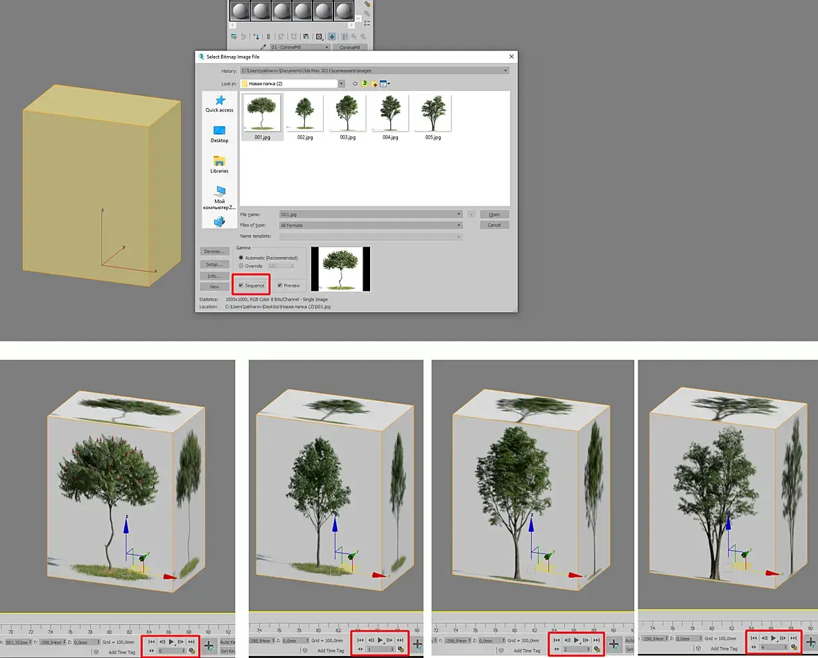

Сообщений: 4517
Можно сделать текстуры с последовательными названиями и загрузить их как секвенцию. И тогда при переключении кадра анимации автоматом будет меняться текстура. Т.е. не надо будет вообще никаких доп. манипуляций с материалом и модификаторами, просто переключать кадр.
Естественно, метод рабочий только для статики, с анимацией так не получится.
