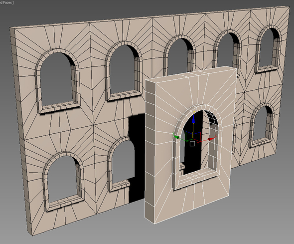

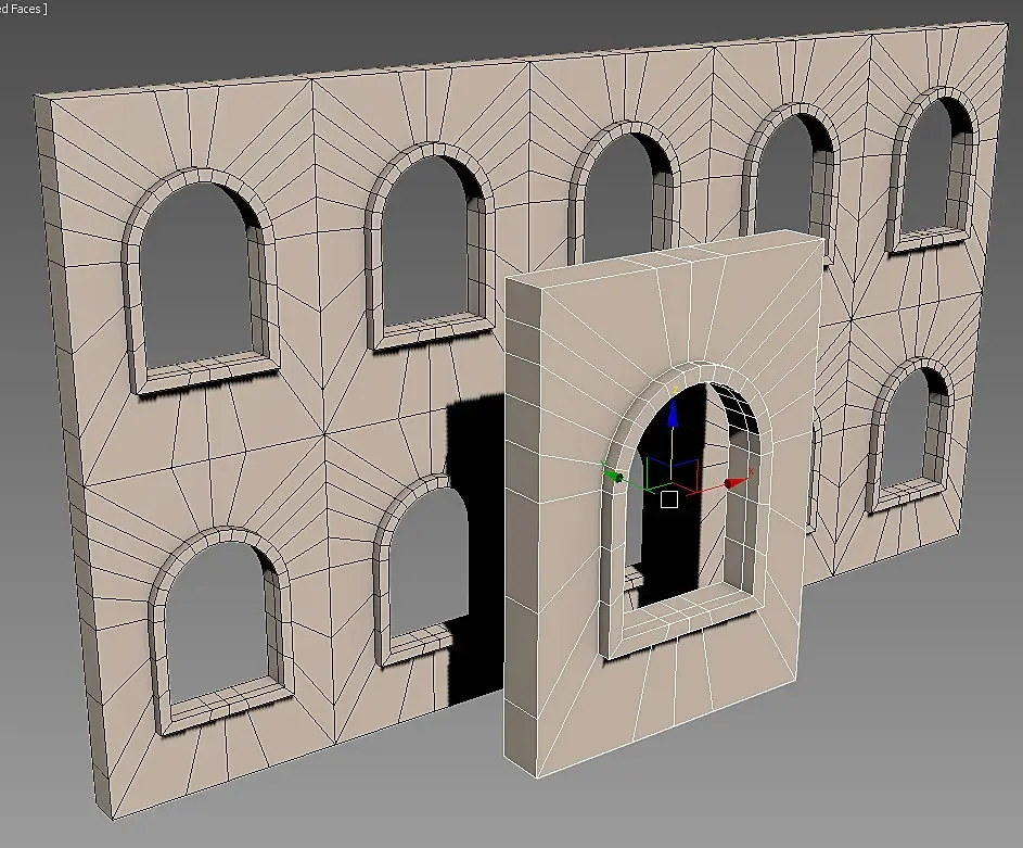

есть две плоскости
одинаковые
между ними пустота
мне нужно закрыть просматриваемые дыры в прорезях
по сути сделать полигоны между этими плоскостями по форме прорезей
подскажите пжлст
как это можно сделать
желательно н
е прикладывая особо усилий и не теряя много времени

Если плоскости абсолютно идентичные, то Bridge.

А если не особо идентичные, то просто взять одну плоскость и сделать ей Shell

как соединить два бордера полигонами?

Тем же самым, просто с нижних эджей выделение убираете.

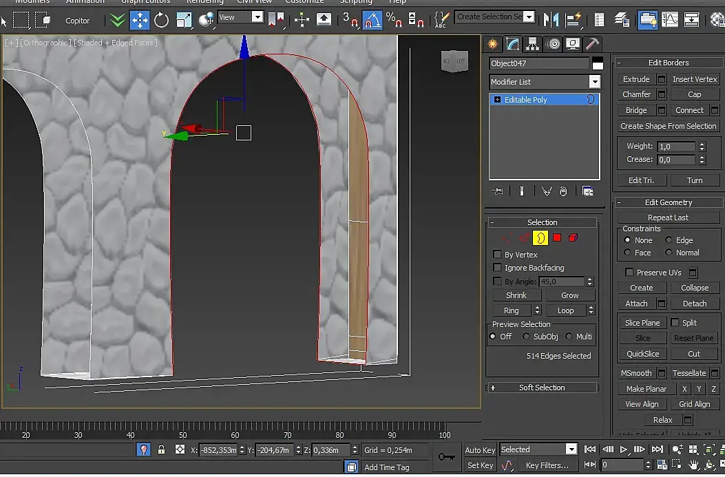

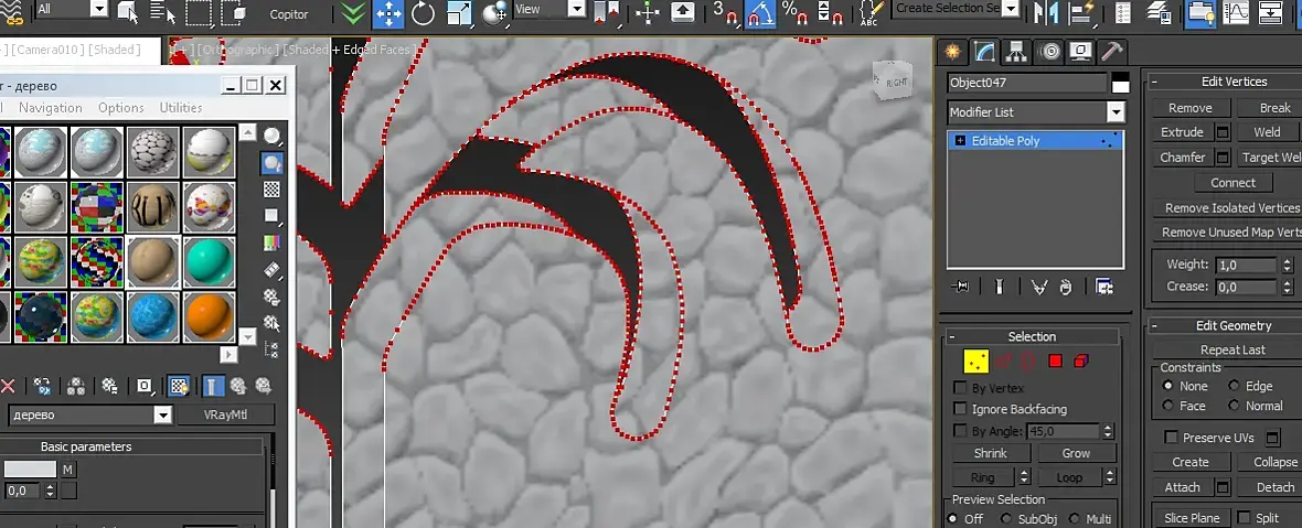

не делается так

Cap, но результат будет ужасен. Все же, лучше на уровне Edge использовать Bridge.

Посмотрите внимательно, проверьте нет ли ненужных вершин или граней, желательно, чтобы их количество совпадало, у вас там явно какой-то косяк.

breezeshaman: считаю дала довольно простой способ! shell
либо выделтсь контур, переключиться на грани и кнопка Bridge
