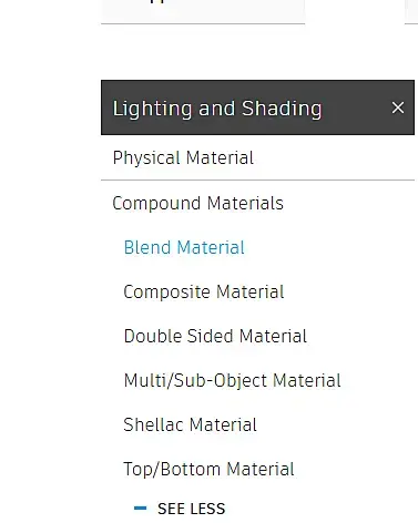

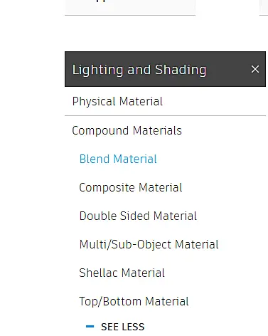

Сообщений: 6404
Цитата Giss:
а что с Mix и Blend? в 2020 есть или в 2021 уже убрали? не в курсе
 Подниму вопрос. Что убрали эти шейдеры ?
На сайте c 19.10.2017
Сообщений: 80
Mix и Blend
На месте они, туториал на 2021 есть по ним
