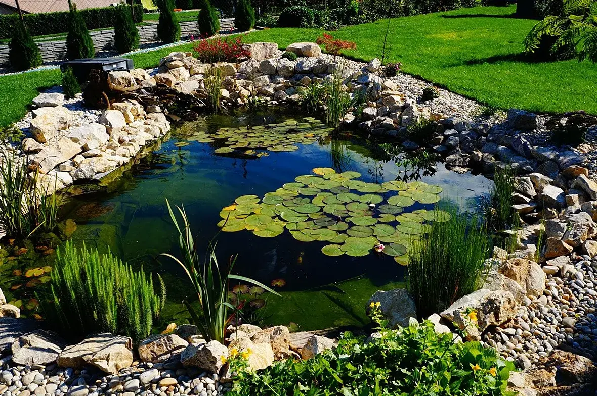

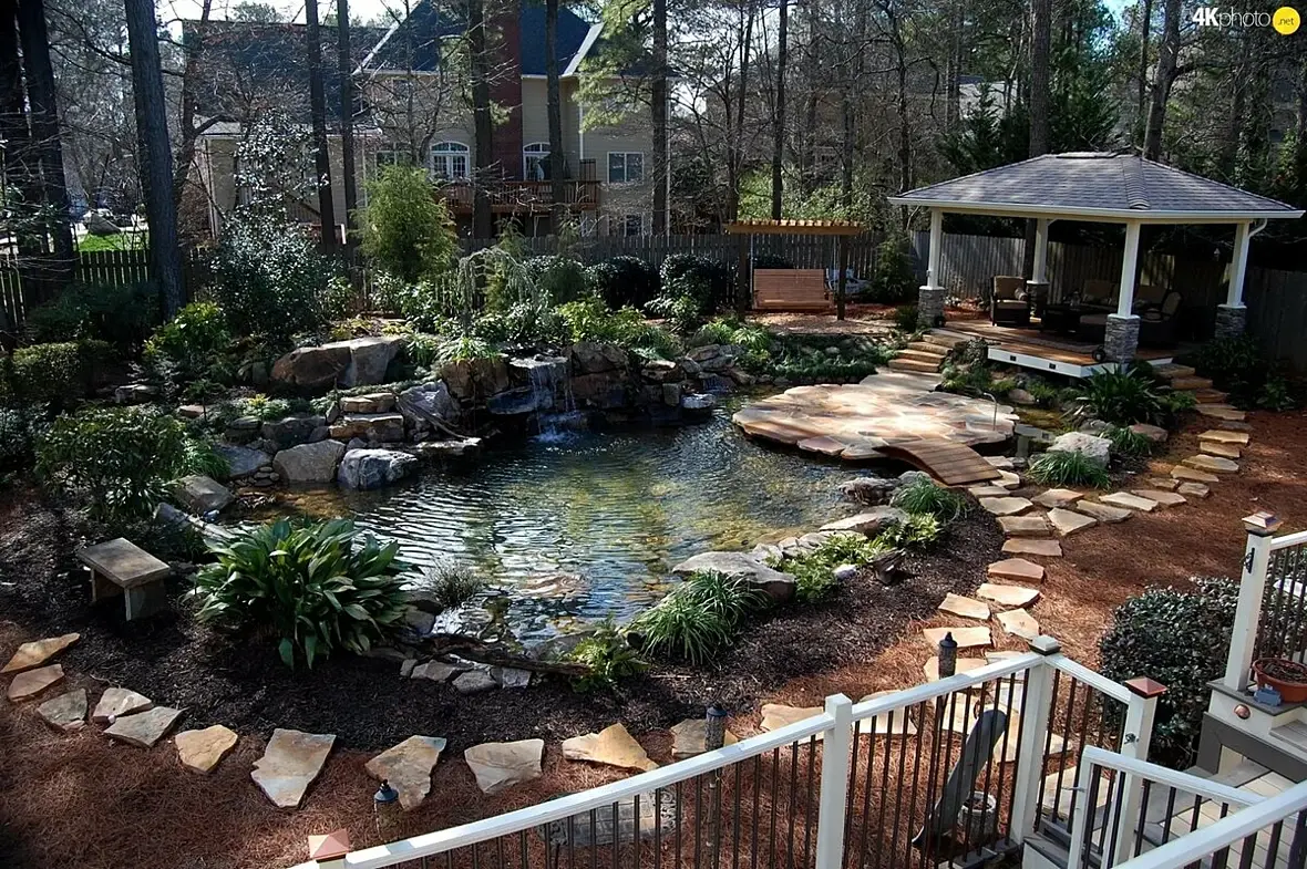

Как моделить такие горки?
На сайте c 11.08.2019
Сообщений: 12
Подскажите плз. все сделал только пруд остался и как вокруг него берег сделать -проблема.
Может плагин какой есть или способ, метод, последовательность подскажите?
Сообщений: 7051
Для дальних планов я бы гравий сделал текстурой, большие камни запилил и разложил бы ручками. Для клозапов гравий раскидал бы геометрией. Вопрос-то в чем?
Любой скаттер плагин. ForestPack, MultiScatter, CoronaScatter, да хоть руками.
