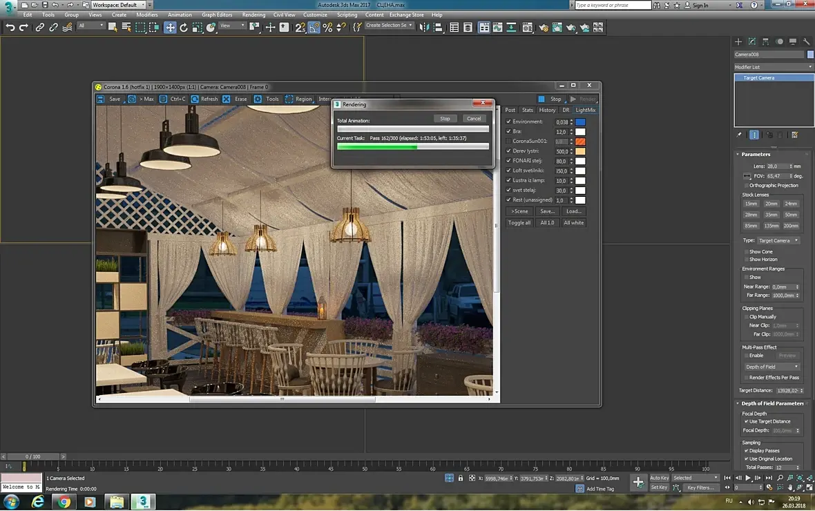

как можно избавится от этих искр
На сайте c 11.03.2017
Сообщений: 14
Не подскажите как можно избавится от этих искр? при дневном свете все ок чистенько я уже сохранила, выставила искусственный и вот такие дела(

Тут по соседству тема про "светлячки" есть свеженькая
Я не спец по короне, но в принципе вроде все понятно. Чтобы не было "искр", старайтесь чтобы в лайтмиксе не приходилось сильно задирать значения от 1.0, также добавляйте сабдивов для источников света, ну и материалы делайте по правилам, но здесь не подскажу.
вы имеете ввиду exposure или все значения не больше 1? Сабдивы - пошла гуглить))

Сабдивы - это про вирей. Тут, вероятнее всего, именнно в лайтмиксе дело. Ну и светильники могут быть неудачными - без добавления колб в исключения в ИС.
Какое значение стоит в highlight clamping?

Цитата staskenig:
highlight clamping?
я с радостью вам отвечу, но не знаю где его найти(
да покрутила свет - убрала на минимум значения, и в посте уже докручивала их, и они ушли +деноиз на лайтмикс забыла проставивть..

"Светлячки" появляются из за завышенных значений множителя для света в лайтмиксе. Изначально в источниках света нужно выставлять адекватные значения.
Если же множитель 1000 в лайтмиксе, то наверное стоит подкрутить значение множетиля в источнике света на большее. После таких манипуляций, светлячки пропадут.
спасибо помогло
