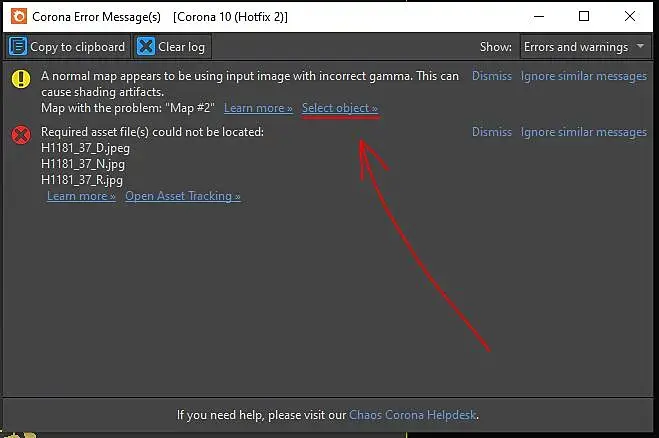

Цитата KrowNET:
Проблема, врэй при рендери ругается на мапу , и дает ее название, но как по названию найти эту мапу в куче материалов ? В эдиторе материалов, в слоте - сцене материал, не все карты применёные в сцене отображаются .
При ошибке карты нужно рядом с описанием ошибки нажать Select Object. Снять пипеткой материал с объекта (который выбрался), найти нужную карту по названию и уже смотреть что с ней не так.
