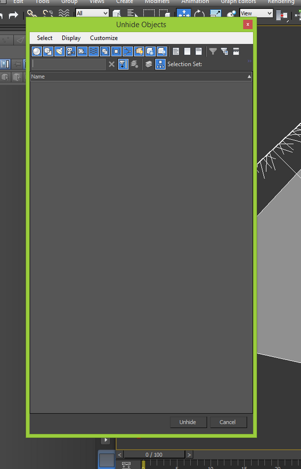

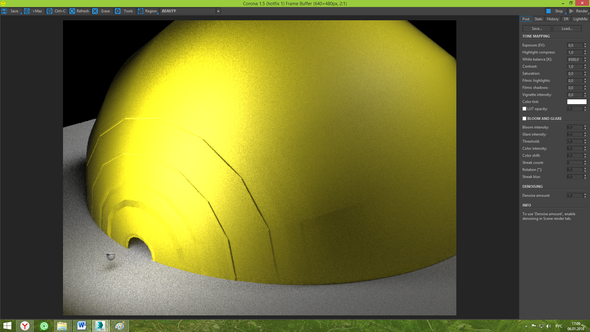

1. Проблема следующая: при рендере черное окно, причина - сфера из-за которой камера оказалась внутри, а ИС снаружи. Так вот, как мне найти и удалить эту сферу, если увидеть ее можно только на рендере? В Select from scene объекта нет, контура, как от объекта с Display as Box тоже нет. Вообще никаких признаков существования этой сферы в сцене нет. Ставил ИС внутрь, объекты внутри не освещаются, вместо черно экрана виден желтый экран под цвет сферы.

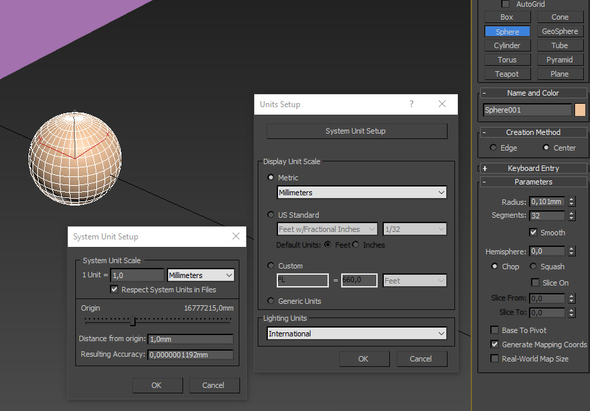

2. Есть сцена, в ней нужно доделать мелкие элементы. Проблема - маленькие объекты не создаются, просто исчезают. Например, создают цилиндр, догнал радиус на 1 мм, отпускаю ЛКМ и объект пропадает (полигонаж сцены не увеличился, объект вообще не создался). А вот сфера с радиусом 4 мм создается без проблем.
Да, я знаю, что можно сделать большую сферу и отскейлить, как душе угодно, но надо конкретно понять, в чем эта проблема заключена.
Дополнение к первому вопросу: Unhide тоже не катит со сферой.

боюсь спросить для чего создавать цилиндр радиусом 1мм ? Но в любом случае решение конечно есть - оно связанно с системой юнитов..
Customize/Units Setup...
далее в появившемся окне жмете кнопку System Unit Setup.
откроется ещё одно маленькое окно: там аналогично должен стоять mm (если вы работаете в мм).
а 1 Unit должен равняться 1,0 - это даст вам создавать сферы и другие объекты порогом до 0,1 мм.. если вам надо ещё меньше значения ставить..
то 1 Unit должен равняться уже 0,1..

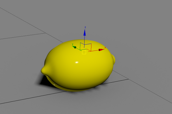

Кстати, по первому вопросу нашел истинную проблему, может знаешь ответ? Вот этот объект раздувает в сферу) Во вьюпорте с ним всё норм, а вот на рендере выходит шар)

strajn что-то не понял я, что это за лимон? )
Это обычная сфера во вьюпорте, а на рендере лимон? )
Сходу даже тяжело сказать - попробуйте Reset XForm сделать для объекта.
Вы где этот объект взяли, сами только что создали или модель какая?
На сайте c 04.07.2017
Сообщений: 16
StunBreaker Наоборот, во вьюпорте это обычный лимон, запускаю рендер и получаю сферу, как на скрине в самом начале поста smiley-biggrin.gif Reset XForm не помог, Конвертация в Editable Poly тоже бесполезна.
Если бы я сам создал, у меня бы такого вопроса не было, давно бы заново нарисовал лимон smiley-biggrin.gif Это модель, в ней есть косяк и нужно понять, что с ним не так)
Такой ощущение, что его раздувает. Space Warps могли как-то сюда запутать?

strajn возможно и так, там надо перебирать несколько разных вариантов - проще сделать заново этот лимон за 10 секунд )

StunBreaker задача у меня найти и устранить косяк) В Space Warps я как раз слаб, если какой-ли из эффектов применен, можно ли его как-то убрать, отключить или еще там что?)

дак отлинкуйте его - этот объект.  Unlink selection
А в сцене кроме лимона есть ещё объекты?
Цитата strajn:
Всё, устранил косяк)) у лимона дисплейсмент был 2000 с лишним
омг )))
