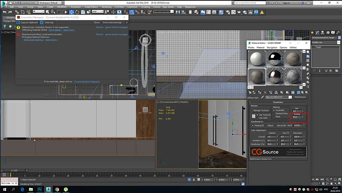

Да, материал накаладываю с помощью мультитекстур, а основа floorgenerator  может быть любая? Я плэйном делаю, от этого зависит что то?

надо повернуть на 90 градусов
Спасибо, попробую, в случае с кухонным фартуком тоже поможет?
Сообщений: 2977
Так оно же повернет все текстуры на 90. Там где было криво будет нормально, а где нормально - станет криво

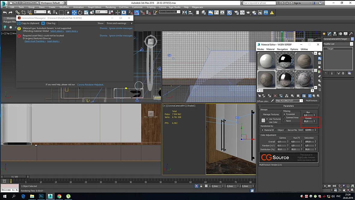

Очевидно что на полу у Вас надо развернуть текстуру под 90 градусов, как подсказали.
На фартуке, по непонятным мне причинам, на одинковых плашках - разные UVW.
Просто удалите физически их и замените на плашки с правильным UVW. Работы на 5 мин.
На сайте c 17.12.2012
Сообщений: 43
Тоже верно, попробую конечно
 На floor generator UVW по идее не накладывается, использовала мультитекстуру на материал, без UVW, работы на 5 минут, а я крутила это UVW различное несколько часов и ничего не получается, если UVW накладываешь тоже самое, в одну сторону текстура, не зеркалит на фактуру елки
спасибо большое) очень выручили, помогло, все легло как надо и пол и фартук
