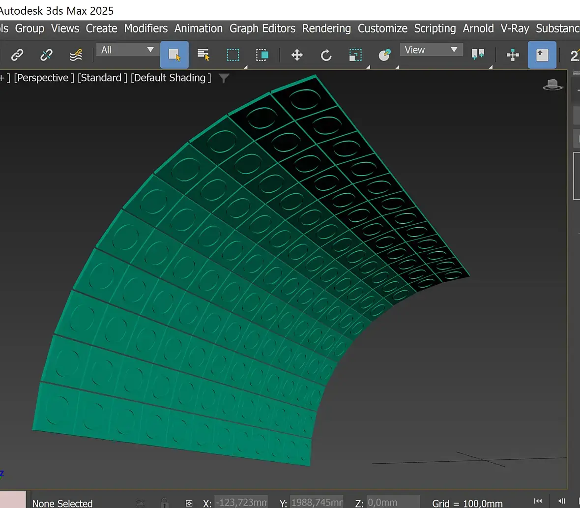

Как можно наложить плитку на скругленную стену/потолок, без искажения? Угол не под 90 градусов. Пробовал через Conform не работает, через Bend не получается, т.к. скругляет не так как надо.

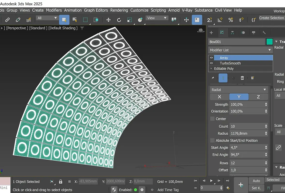

Можно модификатор Array использовать , сколько хочешь полигонов на плитку вешай , и одну поменял поменялись сразу все .
