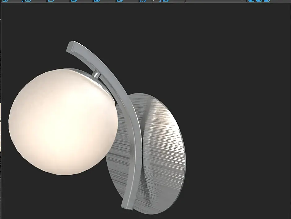

Всем добрый день! Вот встрял в проблему, пока не решил как сделать. есть бра с корпусом из металла.  Очевидно, детали как то точатся и обрабатываются. Поэтому накладываю царапины. если на некоторых поверхностях легло нормально, то на диске например они должны быть концентрическими.  А не получается. Все развернуто. Но такая
поверхность есессно развернулась как диск и царапины легли параллельно. Как их закрутить вокруг центра? Вариант царапин с концентрическим расположением пробовал, но он вообще ника не ложиться.

Если расположить UV-шелл этого элемента по центру UV-координат при развёртке - второй способ у вас должен был сработать. А вообще просто вбейте в поисковик ютуба, к примеру, "vray anisotropy". Там куча материала на эту тему.
Как вариант, изменить геометрию таким образом, чтобы диск можно было развернуть в полосу. Центр диска в вашей модели всё равно скрыт от глаз.

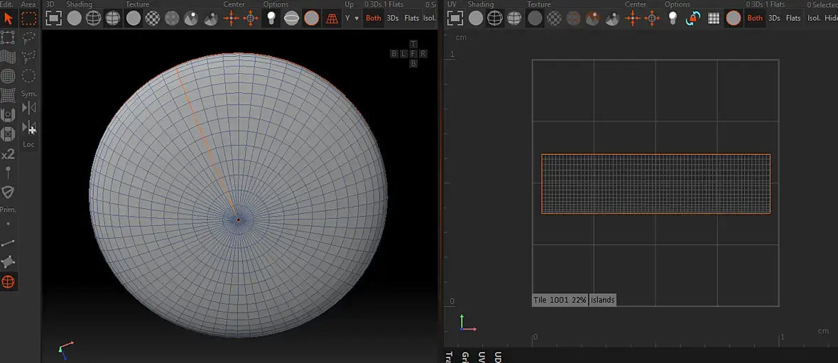

его невозможно развернуть в линию пока вы не отделите треугольники на полюсах. Треугольные полигоны в линию не разворачиваются.
А вообще, развёртка сферы в линию имеет смысл, только если uv-координатиы планируется потом использовать для дальнейшей работы с геометрией. Для шейдинга никакого практического смысла в этом нет.

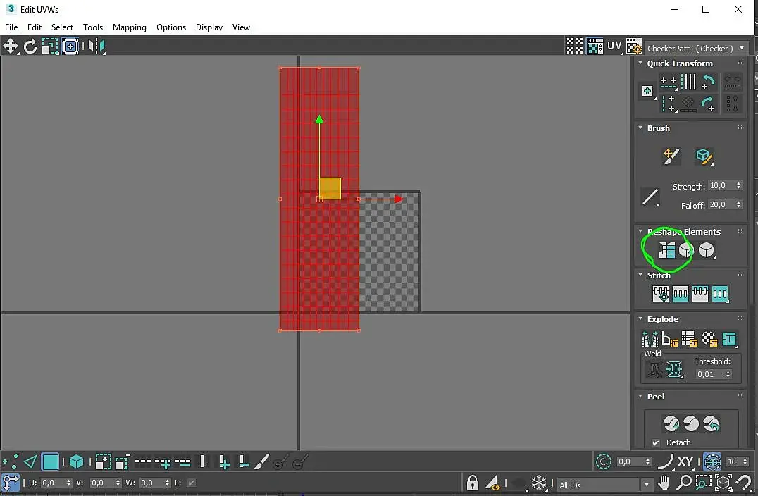

Развертка в линию в максовском анврапе делается с помощью этой кнопочки

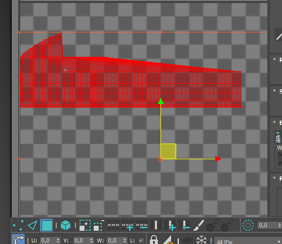

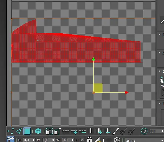

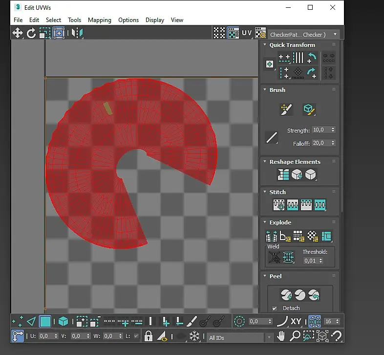

Да, спасибо. Я знаю... Вот попробовал развернуть диск. Разрезал его... он развернулся так. Потом нажал straighten selection... Опс... Каша....
На сайте c 31.10.2008
Сообщений: 4094

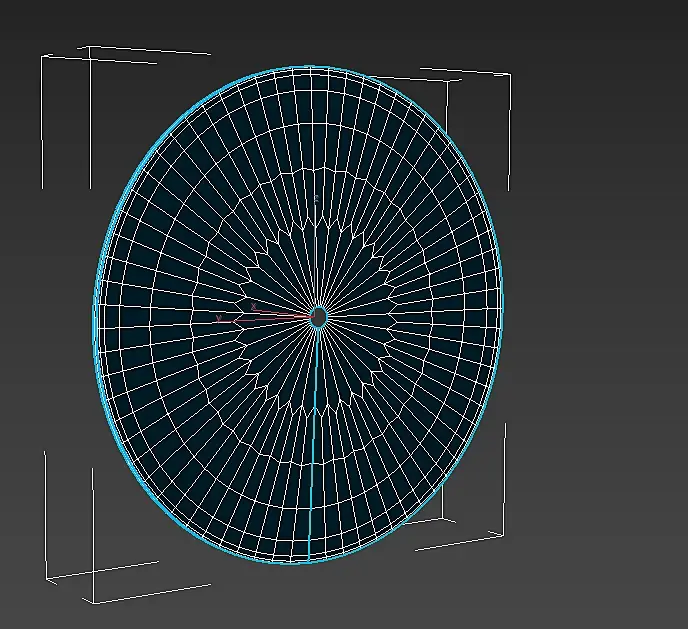

совет: в круге никогда не оставляйте центральный вертекс, просто скейлишь последний луп до минимального радиуса, тогда никаких треугольников и разворачивается как хочешь.
По теме: я делал с картой радиальных царапин и все норм получается, главное настроить анизотропию, а карта она для фотореализма.  Вам выше дали правильный совет:

Спасибо! Я все же развернул. Получилось. Да, и вправду, нужно убрать центральную точку. Развернулось в плоскую фигуру, да. Наложил просто линейные царапины. И вопрос о анизотропии тоже изучил. Можно и так. Благодару!
